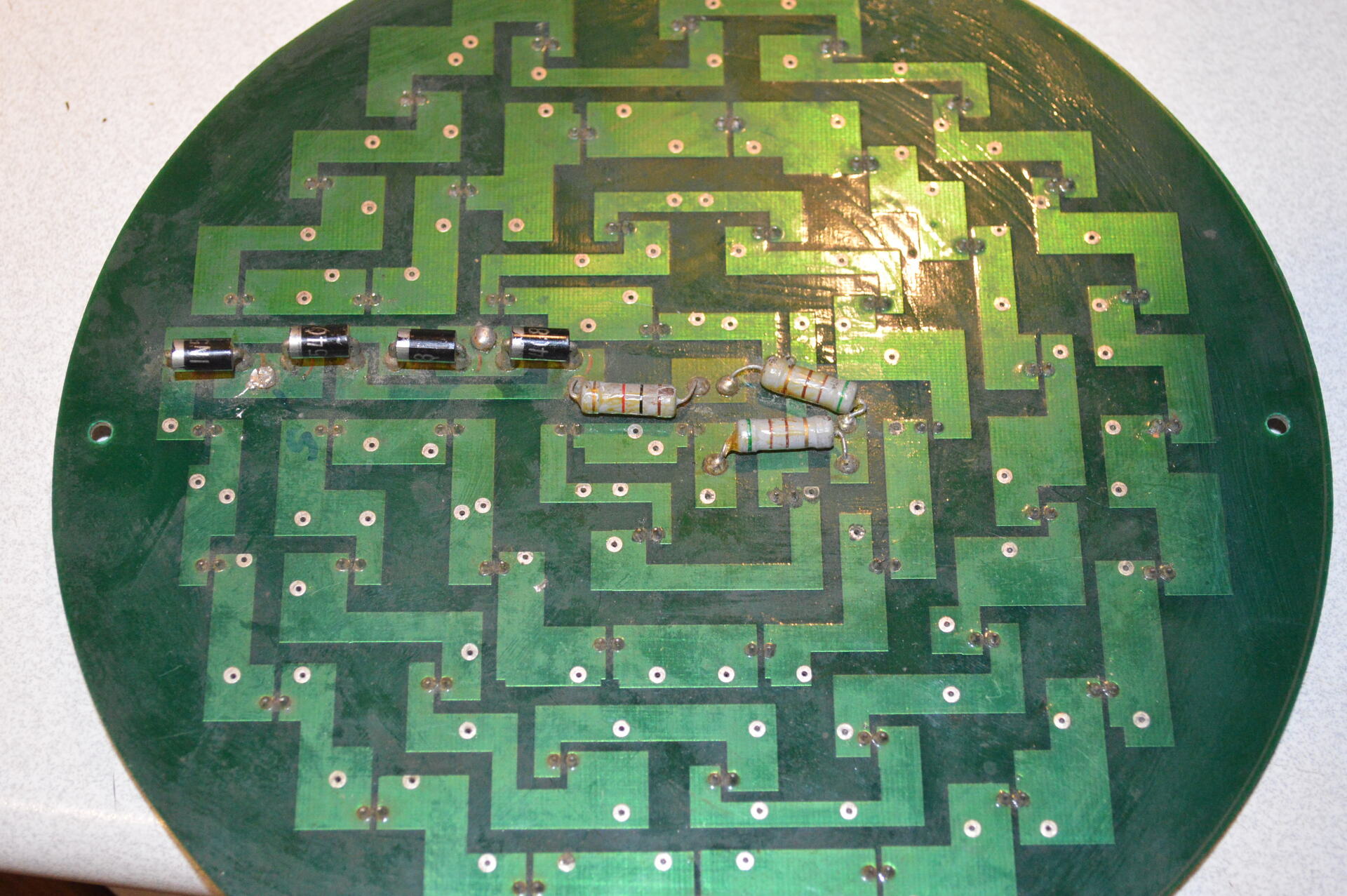

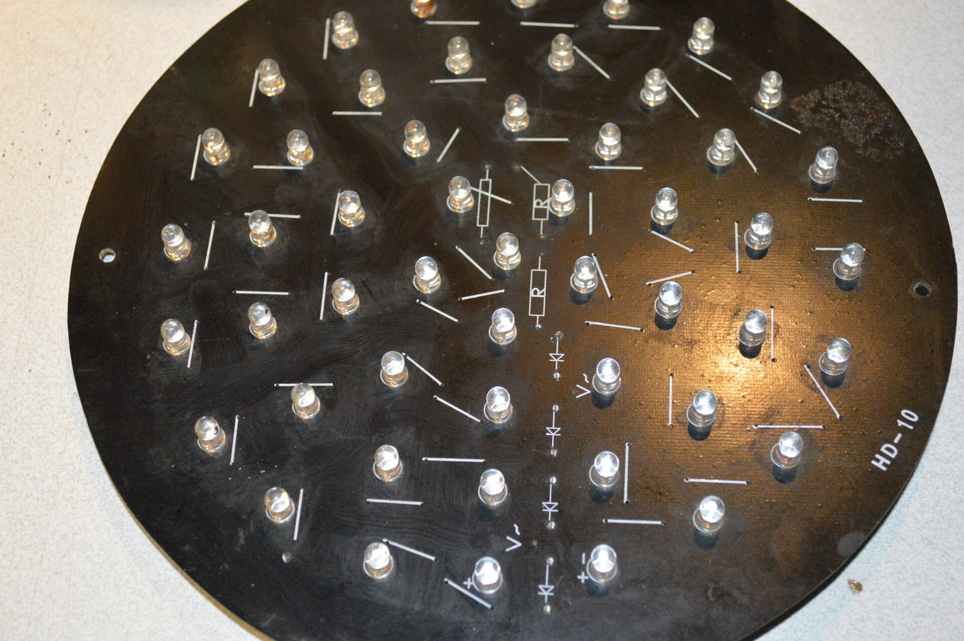

LED panel bekötése
Jó reggelt!
A fotón látható panel bekötésében ha valaki tudna tanácsot adni! szeretném használni,de nem tudom hová, milyen feszültséget köthetek? Köszi !
(#) KU202M válasza Fats Domino hozzászólására (») Feb 6, 2026 /
Én 51 db sorba kötött LED-et számoltam. Ezek nyitófeszültsége - ha fehérek - kb. 150 V. Mivel a panelen dóda-híd van, ezért váltakozó feszültséggel (is) lehet táplálni. Ebben az esetben a V~ jelű helyekre kell a váltakozó feszültséget kapcsolni. Ha egyenfeszültséggel szeretnéd táplálni, akkor a 002-es képen a bal oldali dióda katódjára (bal vége) kell a "+", és a jobb oldali dióda anódjára (jobb vége, ami az ellenállással közös) kell a "-" feszültséget kötni. Tehát egy változtatható kimenetű feszültségforrás kellene, és szépen növelve a feszültséget eljutni a világításig. Persze, áramot is kellene mérni.

(#) majkimester válasza (Felhasználó 32034) hozzászólására (») Feb 6, 2026 /
A soros ellenállás szerintem 1000 + 510 + 510 Ohm. Együtt 2020 Ohm.
Ha 150V esik a LED-eken akkor marad 80V az ellenállásokra a 230V-ból.
Ebből kiindulva az áram 39 mA effectív, 56 mA csúcsáram. Ez szerintem sok, de ki tudja pontosan milyen LED van benne.
Az 1k-s ellenálláson a disszipáció 1,5W. Meglehetősen forró lesz.
A hozzászólás módosítva: Feb 6, 2026

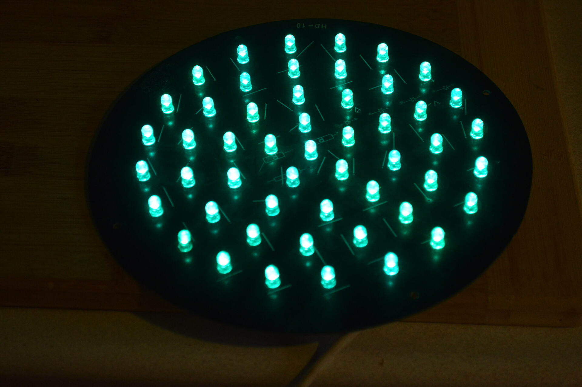

(#) Fats Domino válasza KU202M hozzászólására (») Feb 6, 2026 /
Köszi! A váltóram 150 V kell hogy legyen ?
(#) Fats Domino válasza majkimester hozzászólására (») Feb 6, 2026 /
Mindenkinek köszi a megoldást! Működik, 230 V ~, de zöld LED van a panelen, (ellenállás nem nagyon melegszik ) így nem biztos ,hogy használni fogom. Köszi még egyszer a hozzászólásokat!
(#) majkimester válasza Fats Domino hozzászólására (») Feb 6, 2026 /
Fura. Kiváncsiságból mérd meg, hogy az 1k ellenálláson mekkora a feszültség amikor világít.
