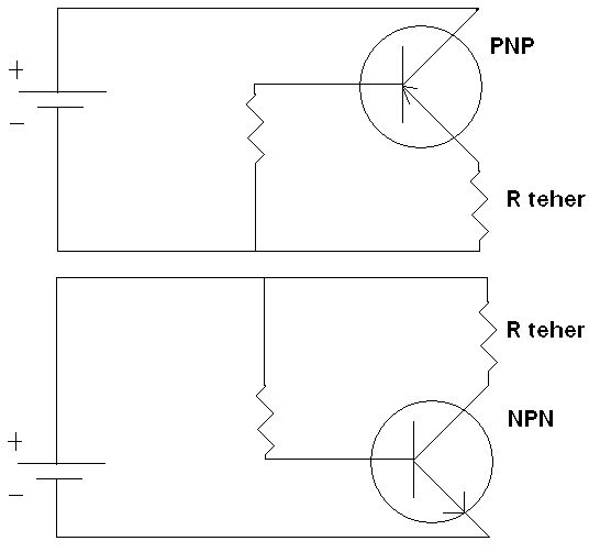

(#) Braf hozzászólása Nov 3, 2006 /
mi a különbség a pnp es a npn tranzisztorok között?
valaki tudna ra 1-1 egyszerű példakapcsolást mutatni rá?
(#) Balázs válasza Braf hozzászólására (») Nov 3, 2006 /
Nézd meg ezt: [link=http://hobbielektronika.hu/kapcsolasok/elektronikai_alapkapcsolasok_ii_resz.html]http://hobbielektronika.hu/kapcsolasok/elektronikai_alapkapcsolasok...z.html[/link]
(#) Braf válasza Balázs hozzászólására (») Nov 3, 2006 /
valami ilyesmi?
Igen, így most mindkét tranyó nyitva van!

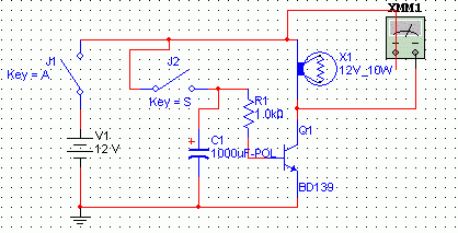

(#) Krisz03 válasza Braf hozzászólására (») Nov 3, 2006 /
Most szerintem meg leszel lepődve, de nagyon szépen köszönöm az ötletet!
Hogy miért? Mert segített a rajzod az én gondomon is. Csatoltam az időzítő rajzát, amint épp szimuláló progiban tesztelgetem. Még finomítani kell rajta, mert nagyon rövid ideig "időzít", de azt hiszem jó lesz ez nekem. Csak az a lényeg, hogy max 30mp-ig közel 10-12V legyen a kimenetén. Max rakok bele egy jó nagy kondit.
(#) Krisz03 válasza Krisz03 hozzászólására (») Nov 3, 2006 /

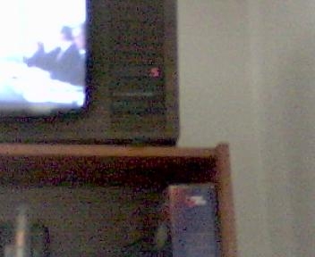

(#) attila26 hozzászólása Nov 4, 2006 /
Nem ide tartozik,de nem akartam uj topikot nyitni.
Van 2 inflakolor 2000 tv m és az egyik nem veszi rendesen a távirányitó jelét.
A távirányitó jó mert a másik tökéletesen megy vele.
Szóval mit tudnék teni,hogy jol menyen?
Probáltam közelröl és ugy megy rendesen.
1 méterről
Meszebröl minden huszadik probára talán.
Eddig ugy ment,hogy nyomva tartottam a gombot, aztán néha ment,néha nem.
A probléma nem uj,lehet elöregedett.
Mit javasoltok?

(#) attila26 válasza fureszk hozzászólására (») Nov 4, 2006 /
Elem csere volt.
Van két ugyan olyan tv m,az egyik megy, rendesen.Ezalat azt értem a másik távirányitoval 6-7 méterröl tökéletesen megy.
Másik tv m meg ugyan ezel a távirányitóval nem.
Mint elöb irtam.
Ha a másik megy vele rendesen,akor ha ez lene a baj egyiknél se lene jo.
(#) Balázs válasza attila26 hozzászólására (») Nov 4, 2006 /
Nem lehet, hogy a vevő előtti kis műanyaglap elkoszolódott?
(#) attila26 válasza Balázs hozzászólására (») Nov 4, 2006 /
Az a hejzet anyira nem vágom ezt a témát,
hol lehet a vő?
Ahol a piros ledek kiirják a számát a csatornának?
Csatoltam képet elég rosz,de meg tudod mutatni esetleg,hogy hogy hol van?
Vagy ird le.
Belülröl is elpiszkolodhat?
Az infra vevő valószínűleg a LED közelében van egy sötétített (mint a napszemüveg) műanyaglap alatt. Elkoszolódhat kívül-belül is...
Kivülröl megtisztitottam semi valtozas.
Belülröl nehezebb lesz.
Ez csak szétszedésel megy,vagy van mas lehetöség esetleg?
Valami ötlet?
Mert,én amugy nem vagyok szerelő.
Hát változó, némelyiken le lehet pattintani, de az én TV-men pl csak szétszedéssel lehet. Az is lehet, hogy maga az inra vevő van elkoszolódva... De előfordulhat áramköri hiba is... Ezt bonyolultabb orvosolni. Ha viszont a szétszedésnél döntesz, akkor figyelj, hogy mindenképp legyen áramtalanítva, mert nem csak a 230V-os részek ráznak! A műanyagot lehet tisztítani nedves ronggyal, de a vevőről inkább csak ujjal töröld le a port.
