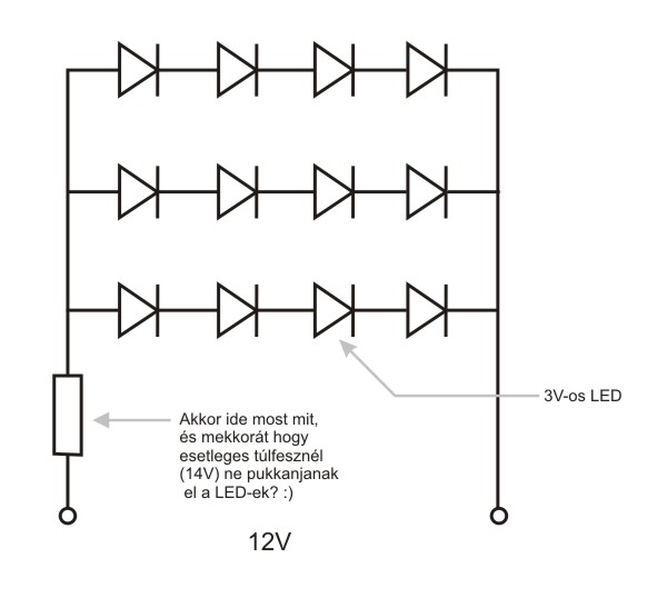

12V-ra 12db 3V-os LED-et hogyan?

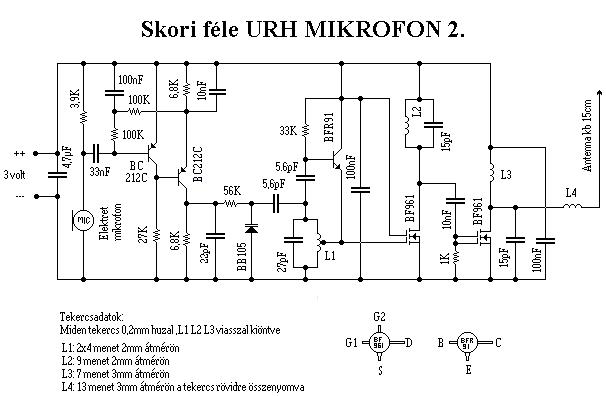

Építettem egy URH adót, de sehogy sem tudom behangolni! Igaz, abban se vagyok biztos, hogy működik, ezt meg lehet állapítani valahonnan? Ha valaki csinált már ilyet segítsen!
Előre is köszönöm!

(#) valzso válasza snakeday hozzászólására (») Nov 4, 2006 /
Mivel a kapcsolásod alapján 4x3led=12V (sorosan), ezért egy leden pont 3V fesz. esik- és ezek továbbá még 3x párhuzamosan, ahol a feszültség ugyan akkora, ezért R=U/I képletből R=12/10mA (egy led kb. 10mA-es)=1,2Kohm-os ellenállás kell?!
(#) szabi83 válasza snakeday hozzászólására (») Nov 4, 2006 /
12V -ra kell 12 DB led, leden ként 3V.
én azt mondom hogy:
3 led sorba + előtét R
azaz
R=u/i
u= Ut-(3*Uled) = 12-3*3 = 3V
tehát
R=3/0.02 =150 ohm
így lesz: (4* párhuzamossan)
Ut o----R---->|---->|---->|----o GND
ui: általános I_led számoltam - 20mA -, ezt lehet nővelni, ha kevés a fényerő.
üdv

(#) Müszi válasza mosomate hozzászólására (») Nov 4, 2006 /
Van erre egy jó trükk:
Van az URH adón egy testpont és az antenna kimenet: oda kötsz egy bicikliizzót és ha villog vagy világít akkor biztos jó az adód!
Rajzot tudsz csatolni?
(#) mosomate válasza Müszi hozzászólására (») Nov 4, 2006 /
Aha, itt van:

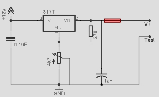

ha építek egy labortápegységet akkor ajánlatos beletennem egy biztosítékot vagy valami "védelmet"??
(#) Balázs válasza maTaKee hozzászólására (») Nov 5, 2006 /
Mindenképp! Nem is gondolnád, hányszor fogod azt még rövidrezárni!
(#) maTaKee válasza Balázs hozzászólására (») Nov 5, 2006 /
ha PC tápból építeném abba van bizti, vagy az nem elég??
Hát ez jó kérdés... Attól függ, hogy csak úgy akarod-e használni, vagy akarsz még rakni utána egy szabályozható stabilizátort? És egyáltalán melyik oldalon van ez a biztosíték? Mert én úgy tudom, hogy az a 230V-os körben van, de lehet, hogy tévedek...
háát építenék hozzá egy feszstabot is...
Akkor ajánlatos mégegy bizti a stabilizátor megvédésének érdekében.
(#) maTaKee válasza Balázs hozzászólására (») Nov 6, 2006 /
és azt hova?
a feszstab elé or után? Nem nagyon értem a biztosíték dolgokat.
(#) Balázs válasza maTaKee hozzászólására (») Nov 6, 2006 /
Csak sorba a fogyasztóval... Csináltam egy rajzot, bejelöltem a biztit pirossal... Ezt speciel LM317-tel csináltam, de te azzal csinálod, amivel akarod, csak úgy összeskicceltem, hogy lásd, mit-hova...

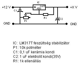

(#) maTaKee hozzászólása Nov 6, 2006 /
meikünké jó??
Mindkettő jó! Ugyanaz, csak más alkatrészértékekkel...
