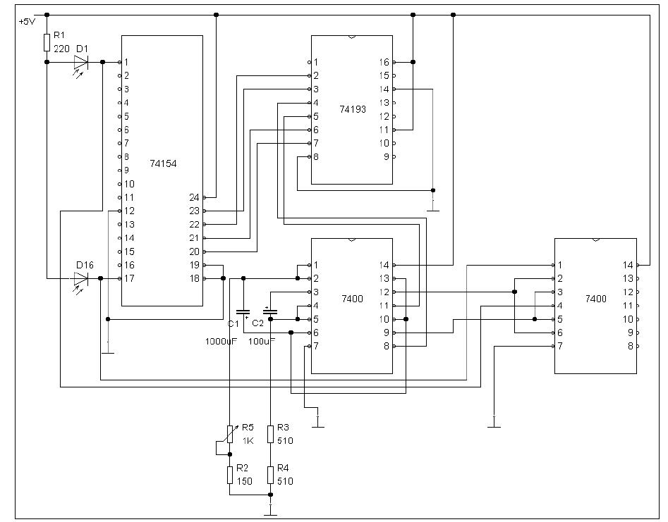

(#) robbbb hozzászólása Nov 25, 2006 /
Sziasztok!!
Van egy 16ledes futófényem,amit multisimbe simulálva tökéletesen fut,de amikor próbapanelen összedobtam,csak a ledek világítanak...mind a 16.
Ha lát valaki valami hibát a rajzon az léci jelezze,ill. ha valaki tudja hogy esetleg melyik alkatrész lehet hibás.....
Ja és ha valaki egy nyákrajzot tudna csinálni a kapcsolásról azt nagyon megköszönném!!

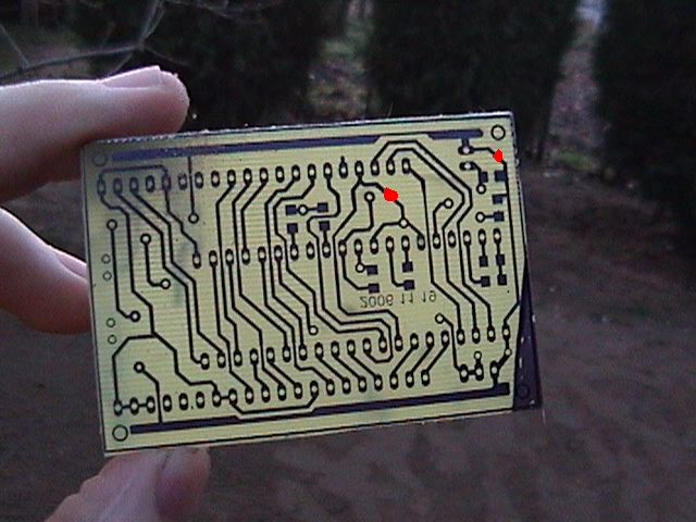

(#) source2 hozzászólása Nov 26, 2006 /
Jó reggelt!
szeretném ha valaki más is átnézné ezt a nyákrajzot, mert valahogy nem akar működni, csak egy számot jelez ki, amit a potik tekergetésével változtathatok, sajna csak ezt tudom felrakni, mert a kész nyákról a képet nem :S nem simeri fel a kártyaolvasót.
itt is megvan a kapcsolási rajz a hobbielektronikán, hőmérő néven
ha rosszak az értkéket a (kondenzátor), akkor is csináljhatja ezt? (mert SMD kondikat raktam bele, és lehet rosszul írták fel rá az értkékekt, nem teljesen ez a kész nyák rajza. a vonalrajzolat ua,csak az alkatrészek SMD ék, kivéve IC LCD.)
előre is köszönöm.
(#) source2 válasza source2 hozzászólására (») Nov 26, 2006 /
itt az SMD és, megcsináltmaa kártyolvasót. a két pirossal jelölt részt javítottam.
(#) robbbb hozzászólása Nov 26, 2006 /
Sziasztok!!
Azt szeretném megkérdezni,hogy a 74154et lehetugy vezérelni,hogy ne odavissza,hanem csak egyirányba számláljon??
Azt szeretném ha a futófény ne knight rideres-en fusson,hanem ha a ledek végére ért,akkor kezdje előről.
Ja,ésvan akapcsolásba 1 trimer poti,amit ha letekerek,akkor hirtelen megáll az egész.
A sebességet hogy tudnám növelni ill .csökkkenteni??
Előre is kösz a segítséget!!
(#) szabi83 válasza robbbb hozzászólására (») Nov 26, 2006 /
74154 nem számláló ic!
sima bináris to hexadecimális
bin 4 be(ABCD), bin 16 ki (0,1,2,3.....14,15.)
üdv

(#) robbbb válasza szabi83 hozzászólására (») Nov 26, 2006 /
ok,értem.
Konkrét ic-t tudnál léci mondani??
