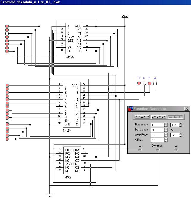

(#) _JANI_ válasza robbbb hozzászólására (») Nov 26, 2006 /
Ez egynek szerintem megteszi :

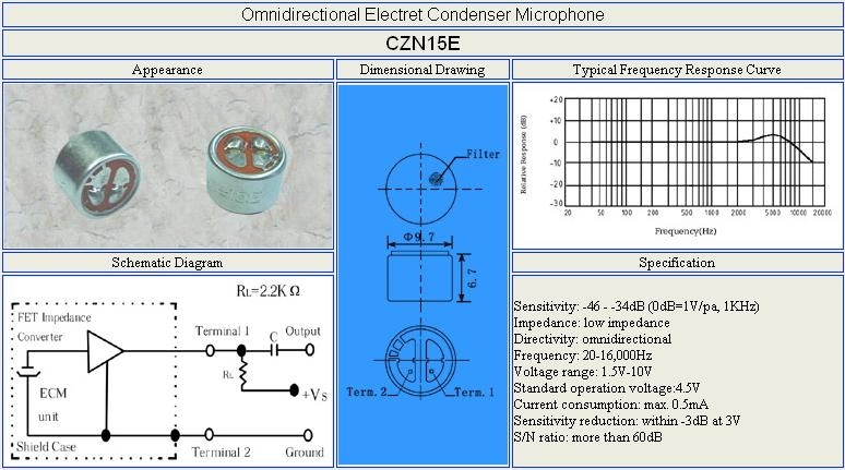

Újra nekiállok a tapskapcsolónak,de most kissé belekavarodtam a mikrofon bekötésébe...
Azt nemértem,hogy az output-ot mire kötöm rá??
Csak mert a rajz alapján a mikrofon term 1 és term 2 lábát bekötöm a shemtaikus rajzon lévő term 1 és term kettő helyére,a term1 pedig egy ellenálláson keresztül kap még feszkót.Ja,és a bal oldalon van a műv erősítő.....akkor ami "jobbra megy" output azt hova kötöm??

(#) lgyk válasza robbbb hozzászólására (») Nov 28, 2006 /
Én a rajzot úgy értelmezem, hogy ami az árnyékoláson belül van, az a mikrofonod tartalma, a két kivezetés pedig terminal 1 és 2 a mikrofon kivezetései.
Az output és a GND csatlakozásokkal kell bekötni egy megfelelő mikrofonáramkörbe (annak az input jelzéséhez).

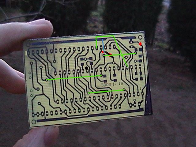

Privben megkértek, h. nézzem át ennek a hőmérőnek a nyáktervét! Eddig ezeket a hibákat találtam...

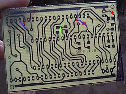

(#) _JANI_ válasza _JANI_ hozzászólására (») Nov 28, 2006 /
Még magamat is javítanom kell. De ez már a tuti javítás. :yes: Én más hibát nem találtam...

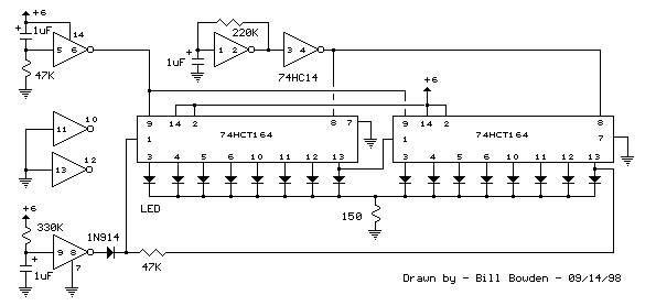

(#) robbbb hozzászólása Nov 29, 2006 /
Tudna valaki segíteni abban,hogy alábbi kapcsolásba hogy tudom szabályozni a ledek futási sebességét??
(menet közben)
(#) szabi83 válasza robbbb hozzászólására (») Nov 29, 2006 /
a 220K -t cseréld ki 500k-s trimerre v potira
üdv
