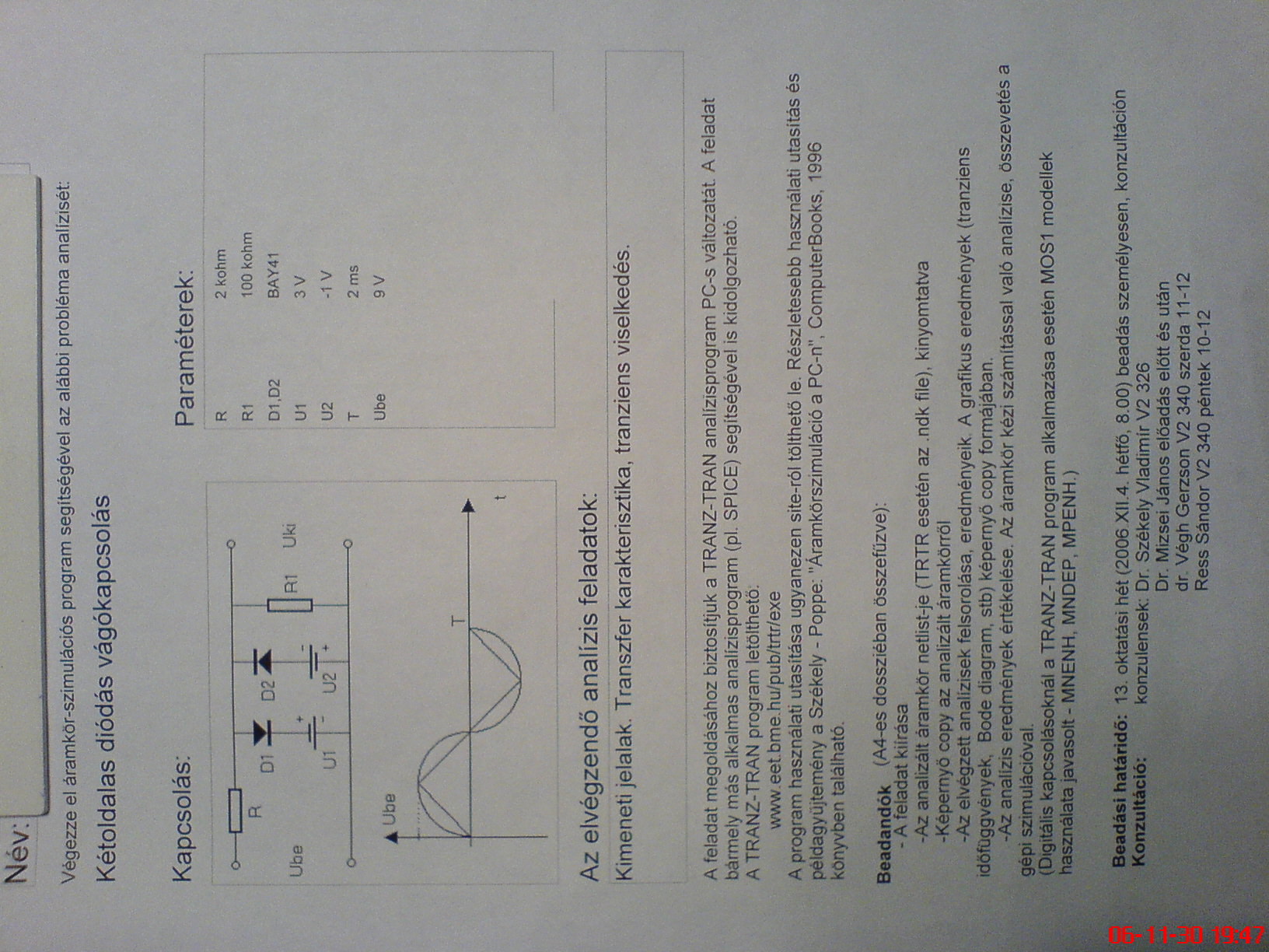

Sziasztok!!
A tranz-tran nevű progit ismeri valaki??Ha igen az léci segítsen,mert meg kell csinálni az elektronika házim és nem nagyon megy....
Nem lenne muszály azzal a progival,lehet másikkal is.
Egy kétoldalas diódás vágókapcsolásnak kellene a kimeneti jelalakja,transzfer karakterisztikája és traniens viselkedése!
Aki tud segíteni az léci jelezze és elküldöm neki a komplett feledatot.
Előre is köszi!

(#) robbbb hozzászólása Dec 3, 2006 /
Elektronika Házimba,ha valaki tudna segíteni,azt nagyon megköszönném!!!!!

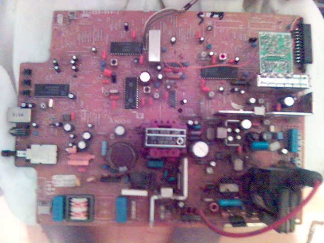

Van egy rossz TV-m és szeretném szétbontani -mert ugyebár elég jó kis cuccok vannak benne-.
Valaki leíná hogy mire vigyázzak? Gondolok itt kondik által tárolt esetleges nagyfeszültségre.

Ha, régen volt bekapcsolva (pl. 24h-n túl), okkor semmi gáz :yes: , mert a tápfeszkondikból és a nagyfeszültségű részekből régen elszivárgott a feszültség. Ha viszont nemrég üzemelt (1-2 órája), akkor a nagyfeszkivezetést és környékét még érdemes elkerülni . A 230V AC-s kapcsolóüzemű tápegység kondiját, egy próbalámpán keresztül érdemes kisütni . Sokan csak egy csavarhúzóval rövidrezárják, de nem is tudják milyen veszélyes is ez, nemcsak magukra hanem az alkatrészre is ...
Ha véglegesen az enyészeté lesz a készülék, a bontást a hálózati kábel tőből való levágásával kezd!!! Úgy Biztosan nem lesz a készülék ismét áram alá helyezve...
(#) Stefan válasza _JANI_ hozzászólására (») Dec 4, 2006 /
24 orája kivolt húzva meg nyomogattam a kapcsolót, rámértem a kondikra szóval fő az elővigyázatosság
Az jutott eszembe hogy ebben egy csomo olyan alkatrész van amiből már össze lehetne rakni egy csöves erösítőt.(nagyfesz. kondik, nagyteljesítményű ellenállások, trafó(k)) Vagy ez hülyeség?

Az aktiv alkatrészek mik benne? Ic-s modulrendszerű? Egypanelos, mikrokontrolleres (azok a 40lábas nagy csokoládészerú izék)? Vagy kis űvegbúrák (elektroncsövek) vannak benne?
(#) Stefan válasza _JANI_ hozzászólására (») Dec 6, 2006 /
úgy nem csöves van benne kb 3-4 TDA IC szinkódoló meg hasonlók. Meg egy csomó "nagy" tranyó szóval full félvezetős...

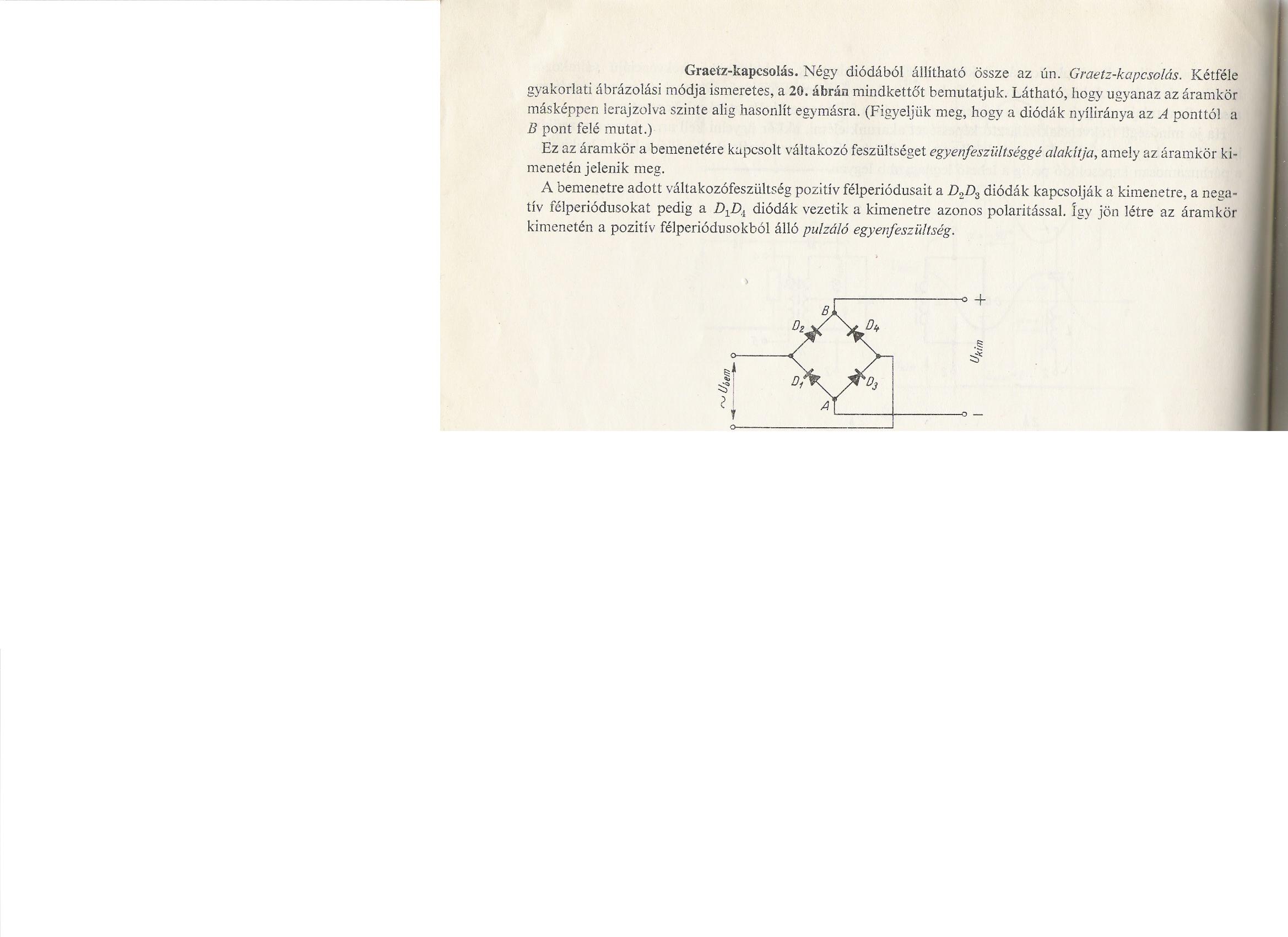

ezt a témát azért nyitottam mert amég nem olvastam el 1 könyvet addig azthittem 1 nagyon egyszerű kapcsolásra hogy 1 nagyon bonyolult és drága !
de csak 1 graetz kapcsolás ami 4 diódából áll.
Kép mellékelve meg majd felrakom ide a jeleket
