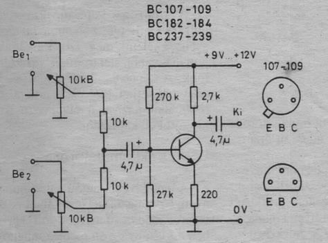

sztereo-->mono átalakító kellene
igazából találtam egy áramkört ami elvileg 2 csatorna összekeverését szolgálja. Én arra gondoltam hogy a mellékelt kapcsolási rajzból kivenném a potmétereket és úgy szerintem működne. Válaszokat előre is kösz
(#) Dudus válasza magellan4 hozzászólására (») Dec 10, 2006 /
Szerintem jobban jársz ha benne hagyod, mert ki tudod kompenzálni a két csatornát és teljesen egyforma szinten tudod összekeverni.

(#) huhuu válasza magellan4 hozzászólására (») Dec 10, 2006 /
Attól is függ a dolog, hogy minek a sztereó jelát kevered össze és mibe vezeted be....
pl.: nem biztos, hogy szükség van arra az egy tranzisztoros kis erősítőre, ez a bemenettől függ, és valóban lehet, hogy nincs szükség két potira az elején(szerintem ez egy monó kevereő pl: magnó és rádió, tehát két külön cucc-keveréséhez való...), vagy akár 1 potival is meg lehet oldani, hogy a két végpontja a két sztereó jel, a közép meg a kimenet és igy lehet állítani. vagy csak két ellenállás...vagy az sem....írd le PONTOSAN, hogy miből mibe menne a jel és akkor annak megfelelő dolgot okoskodunk ki....
nagyon fontos, hogy simán ne kössd össze akárminek a jelát!!!!( pl. mp3 lejátszó vagy ilyesmi) mert tönkre is mehet!!!! inkább kérdezd meg! én csak kicsit értek hozzá, de sokan vannak itt okosabbak is és valamit biztos kiügyködünk...
