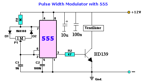

Ebből, ez alapján, a csatolt kapcsolást csináltam meg.
Nem szabályoz.Azt csinálja,hogy folyamatosan forog teljes fordulaton,hiába tekerem a potmétert.
Ha nem teszem rá a ventilátort,a PWM kimenetén 0,5 V-t mérek.
BD 139 jó,diódák jók,ellenállások jók,zárlat nincs,555 jó,kondenzátorok jók.
A potméterben nem vagyok biztos.3 lába van,2 egymás mellett.A harmadik és a 2 közül valamelyik között 1M-tól 0-ig szabályoz.A harmadik és a másik láb között viszont csak 10k és 0 között.
Előfordulhat,hogy bipoláris tranzisztorral nem szabályoz?
u.i:most vettem észre,hogy az 5-ös és 6,2-s lábakról lejövő kondenzátorok értékeit nem csökkentettem,ez okozhatja a problémát?
(#) moltam válasza Dani494 hozzászólására (») Okt 28, 2009 /
Az 5 ös lábon lévő kondenzátor értéke nem befolyásolja az időzitést A rajz szerintem jó szimulátorba is működik.A pot középső lába a csúszka az csúszkál egy fix ellenállású rétegen. A fix ellenállású bevonat két vége a két szélső láb.Elvileg a középső és a két szélső közt 0-1M ig kéne neki szabályozni...
