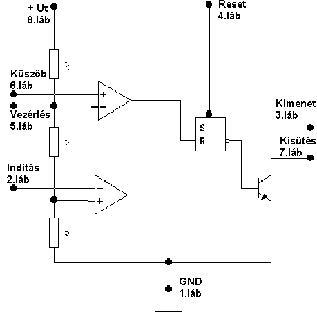

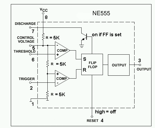

(#) nagy_david1 hozzászólása Nov 6, 2009 /
Valami kapcsolást akartam tervezni 555-el és hirtelen mikor megnéztem 2 sematikus felépítés rajzot feltünt valami. Egyik egy magyar oldalról van a másik meg egy angolról. Szerintem valamelyik rossz, mert a Set és Reset lábai a flip-flop-nak a 2 rajzon nem egyeznek meg. Megkérleg mondjátok meg melyik a helyes. Én azt hiszem, hogy a magyar oldalon talált a helyes, de nem akarok potyára dolgozni, akarom tisztázni ezt. Köszönöm előre is.

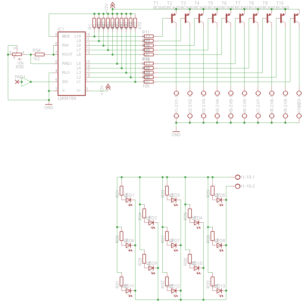

(#) kiskacsa2009 hozzászólása Nov 6, 2009 /
Megkértek, hogy sulibulira csináljak egy nagy kivezérlésjelzőt. A tervek már megvannak, csak azt nem tudom, hogy egyáltalán jó-e...
Valaki segítene ebben a kérdésben?
Köszönöm! További szép estét!

(#) killbill válasza nagy_david1 hozzászólására (») Nov 6, 2009 /
Mindket rajz jo, es gyakorlatilag ugyanaz van rajtuk. Ugyanis nem csak a Set/Reset van felcserelve a ket rajzon, hanem lathatoan a discharge tranzisztor vezerlese is mas a ket rajzon. Ha megfigyeled, akkor lathatod, hogy a magyar valtozaton a FF-nak a tranzisztorhoz meno kimenetenel van egy karika. Az angolnal ugyanezen a kimeneten nincs karika. Az angol rajzbol nem derul ki, hogy a kimenet (a 3-as lab) milyen viszonban van a FlipFlop allapotaval. Ez hianyossag, mivel ott van egy inverter.
Mindenesetre javaslom, hogyha egy IC-vel tervezni akarsz, akkor elsosorban egy megbizhato gyari adatlapot nezz meg, ne pedig ilyen-olyan netes (sok esetben hibas) forrasokat.
(#) killbill válasza kiskacsa2009 hozzászólására (») Nov 6, 2009 /
A kapcsolasoddal kapcsolatban a javaslatom a kovetkezo: az IC kimeneteitol soros 820 Ohm a tranzisztorok bazisahoz, es a tranzisztorok bazis-emitterei koze pedig 470 Ohm. (Tehat felcsereltem a ket ellenallast). Igy, az IC kimeneten max. 450uA szivargo aram eseten a bazis-emitter kozotti 470 Ohm kb, 210mV-on megfogja a bazis-emitter feszultseget, ezert a tranzisztor nem nyit ki, ha nem kell kinyitnia. Amikor vilagitania kell a LED-nek, akkor az IC kimeneten folyik 10mA. A tranyo B-E atmeneten esik 700mV, ennek megfeleloen a parhuzamos 470 Ohm-on atfolyik kb. 1.5mA, a maradek 8.5mA a tranzisztor bazisaba folyik bele. Nem tudom, hogy a rajzon levo tranyo betaja mekkora, de gondolom, hogy 26 van, igy 13db 20mA LED-hez eleg aramot fog szolgaltatni.
A soros ellenallas meg azert kell, mert ha az IC kimeneten folyik 10mA, az ellenallason esik 8.2V, a tranzisztor B-E atmeneten kb. 0.7V, ezert az IC-n marad 3.1V. Igy mar nem disszipal sokat. Ez elvileg lehetne kisebb ertek is, de nem mennek 680 Ohm alá.
(#) nagy_david1 válasza killbill hozzászólására (») Nov 6, 2009 /
Köszi az infót. A gyári adatlapokon nincsenek feltüntetve a flip-flop be illetve kimenetei.
(#) killbill válasza nagy_david1 hozzászólására (») Nov 7, 2009 /
Valamilyen szinten fel vannak tuntetve, de valoban nincs ott, hogy R,S, Q, nQ, RESET. Viszont pontosan leirjak, hogy mikor mit csinal a chip.
(#) nagy_david1 válasza killbill hozzászólására (») Nov 7, 2009 /
Ez igaz
(#) saraha hozzászólása Nov 7, 2009 /
Az lenne a kérdésem,hogy ez a kapcsi rendelkezik rövidzárvédelemmel?
(#) killbill válasza saraha hozzászólására (») Nov 7, 2009 /
„Üdv. Az lenne a kérdésem,hogy ez a kapcsi rendelkezik rövidzárvédelemmel?”
Udv! Ugy tunik, hogy nem rendelkezik. Maximum a ket bizti lenne az, de szerintem azok rossz helyen vannak a rajzon. Eggyel jobbrebb kene oket tenni, még a FET-ek elé. Szerintem.
(#) saraha válasza killbill hozzászólására (») Nov 7, 2009 /
Ja azt észrevetten én is .Kösz.
