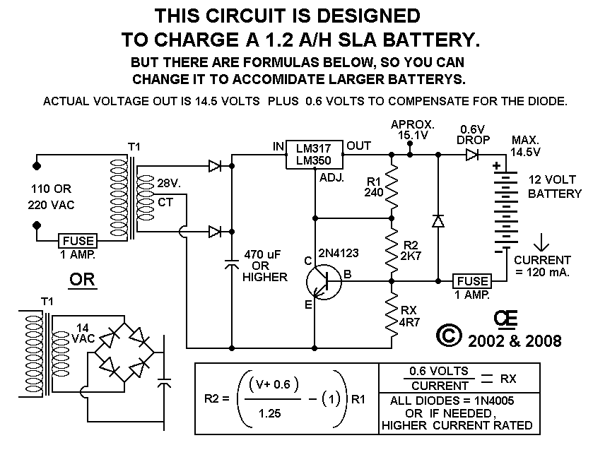

(#) Zed válasza Joka hozzászólására (») Nov 21, 2009 /
Na, találtam ólom-savas akkutöltőt LM350-el. Úgy látszik, nem csak én nem tölteném 30A-el az akkut.
Persze nyilván ezt is egy amatőr készítette, aki nem ért hozzá,csak látott egy fesz. stab ic-t.

(#) Zed válasza (Felhasználó 13571) hozzászólására (») Nov 21, 2009 /
( Na, most minden rosszindulat nélkül még utoljára. )
„miért erőszakoskodsz ezzel a táp IC-vel...?”
Azért, mert Joka ezt írta:
„De elég nehézkes beszereznem bármilyen alkatrészt. Ezért akartam megoldani avval ami van.”
Ha ezt az IC-t használja, akkor lesz 4-5A töltőárama és rajtahagyhatja az akkut ameddig jólesik. Nem fog szulfátlanítani meg gyorstölteni, de feltölti ( idővel ) az akkut és nem kell új alkatrészeket vásárolni. Részemről is lezárva a téma.

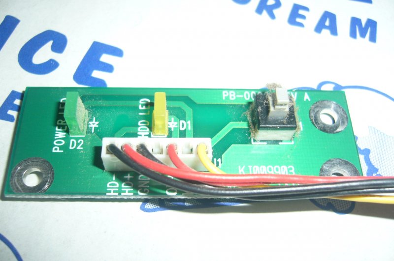

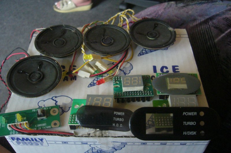

(#) ifjuhorgasz hozzászólása Nov 21, 2009 /
Hy!
Én még kezdő vagyok és azt szeretném kérdezni mit lehetne a képen látható dolgokból kihozni.
Ezeket régi 486-os gépekből szedtem ki és a kijelzőhöz volt ragasztva az a gumi akármi és még nem sikerült leszednem ugy hogy a kijelző ne sérüljön.Azért felsorolom mi van benne ha nem látszódna a képeken:
2-2 sárga piros és zöld ledek,
6 hangszóró,
4 kijelző,
1 akármilyen ledes kapcsolás.
Válaszotokat előre köszönöm.
UI: az első képen van amit nem tudok hogy micsoda
(#) kadarist válasza ifjuhorgasz hozzászólására (») Nov 21, 2009 /
Kedves Ifjúhorgász!
Melyik alkatrészt nem ismered?
Ezekből az alkatrészekből sokmindent lehet készíteni. Mihez van kedved?
