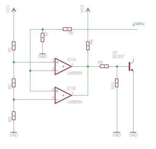

(#) kendre256 válasza pivi1 hozzászólására (») Jan 19, 2010 /
A felhúzóellenállás jogos!
(Nem néztem utána, hogy az LM393 is nyitott kollektoros .)
A kapcsolás, amit linkeltél, jó lenne, viszont tom75 kapcsolása a felhúzóellenállásokkal sem lenne jó, a diódák miatt.
Itt egy felhúzóellenállásos, csak a két referenciafeszültség közötti akkufeszültségnél vezető Q1 tranzisztoros kapcsolás:
(#) pivi1 válasza kendre256 hozzászólására (») Jan 19, 2010 /
Így azt hiszem egyet érthetünk hogy nagyobb esélye lehet a fesz.figyelő beindításában,még R9,R10 lehagyásával is.
Aztán hogy aksi töltőnek bevállik e ?
Az R9, R10-et én a Q1 biztos lezárása miatt raktam bele. Valószínűleg működne jól anélkül is, de én biztosra szoktam menni.

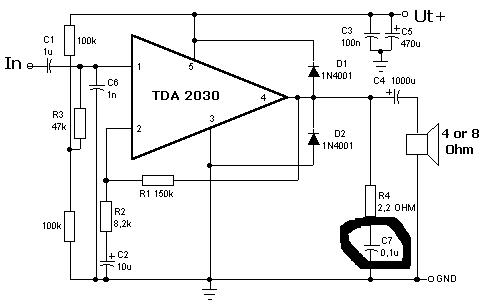

Sziasztok az lenne a kérdésem hogy ha nem tudok beszerezni, (legalábbis ott nincs ahol rendelni akarok)
0,1 uf es elektrolit kondenzátort, jó e a helyére a 100nf es fólia, vagy kerámia kondi?? (a kerámia eddig nem vált be TDA2030 nál)
És még azt szeretném kérdezni hogy van e -/+ fólia/kerámia kondinál (gondoltam azt is hogy ezért nem volt jó)
Itthon találtam a lomok között 1-2 darabot 0,1uf 0,22uf- est de nincs több és kéne.
(#) kadarist válasza YoCeE2107 hozzászólására (») Jan 19, 2010 /
Mit jelent az, hogy "nem vált be"? Egyébként jó a fólia is, meg a kerámia is, ha csatolókondinak kellenek.

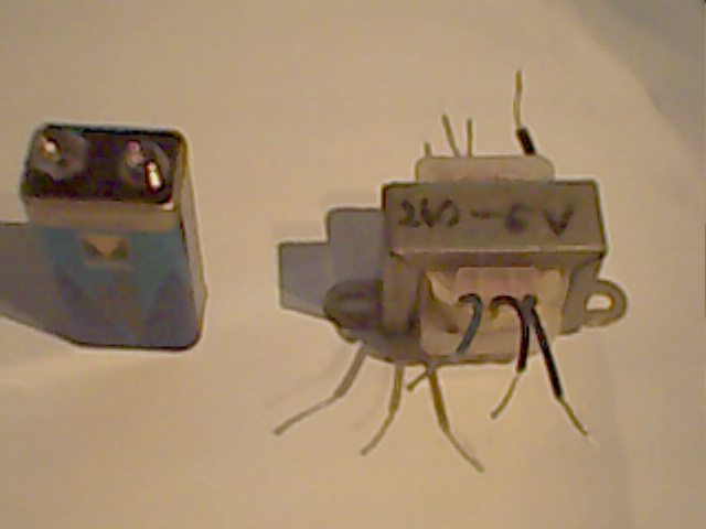

(#) adamisbalint hozzászólása Jan 19, 2010 /
sziasztok
szerintetek egy ekkora trafó tud 220V-ból 6V-ot csinálni?
(a tetejére én irtam rá)

(#) adamisbalint válasza adamisbalint hozzászólására (») Jan 19, 2010 /
hopp akép lemaradt
(#) YoCeE2107 hozzászólása Jan 19, 2010 /
Kadarist:
Hát úgy értettem hogy minden mély hangnál reccsent eggyet kerámiával, keritettem egy elektrolitot és szép hangja lett a képen ott van amire gondolok.
Abba a pozícióba nem szoktak elkókat tenni. Mindenesetre furcsa jenség. És ha semmit nem teszek oda, akkor mit csinál az erősítő?
Beszerzési forrás az elkóra:Bővebben: Link
(#) pivi1 válasza adamisbalint hozzászólására (») Jan 19, 2010 /
Az az igazság ,hogy meg kell mérni.(feszültségmérő AC állás,700V méréshatár)Bekapcsoláskor primer bemenetet(230V)nem piszkálni!.A méretétől függetlenül még 110V leadására is képes lehet,kis áramerősség mellett.Azonban ha leírod miből származik valószínű tudnak segíteni.
Én ébresztőórás rádióra tippelek.

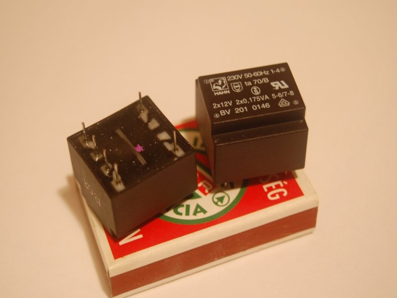

(#) kendre256 válasza adamisbalint hozzászólására (») Jan 19, 2010 /
A trafó méretétől nem függ, hogy mekkora feszültségből mekkorát csinál. Azt a tekercselés határozza meg.
Itt van pl. két elég kicsi, 230V/2 x 12V-os trafó:
(#) adamisbalint válasza pivi1 hozzászólására (») Jan 19, 2010 /
egy rádióból származik
(#) pivi1 válasza adamisbalint hozzászólására (») Jan 19, 2010 / 1
Akkor valószínű 2x6V leadására képes,kb. 0,3A-0,4A áramerősség mellett.
