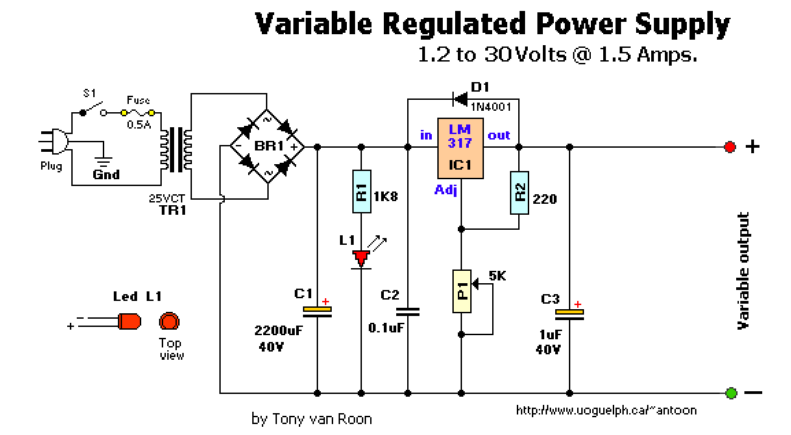

Hello szeretnék segitséget egy 12v-ra valo volt szabályzo kelle amely 1-2v-ra képes lemeni ?
(#) kadarist válasza van104 hozzászólására (») Jan 20, 2010 /
Ha 1,2V-tól már jó, akkor itt egy egyszerű IC-s megoldás:Bővebben: Link
(#) van104 válasza kadarist hozzászólására (») Jan 20, 2010 /
Szabályozhato legyen fölfelé és lefelé a volt .
Ez csak lefelé szabályoz. A 12V-ból képes akár 2V-ot is csinálni, a potencia méter állásától függően.
Bocsi csakk nem tudom mia a potencia a méter? Amit elöb csatolt kapcsolási rajzban a ( lm 317 ic1)a potencia méter?
(#) van104 válasza (Felhasználó 15355) hozzászólására (») Jan 20, 2010 /
Nagyon szépen köszi ( jól gondoltam mi a potencia méter én szabályzonak hivom ezé nem tudtam)
Értem oké köszönöm . Kapcsolási rajzban hogy jelölik a potenció métert ?

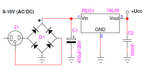

A mellékelt képen a J1-es alkatrész az egy kapcsoló?
Továbbá a D1-es diódahíban. milyen 4 dióda van?
(#) gg630504 válasza Silious hozzászólására (») Jan 21, 2010 /
J1: csatlakozó, ahol a tápfeszültség bemegy.
D1: például 4 darab 1N4001 .. 1N4007-ből össze lehet állítani. Vagy Diódahidak-ból válogatni >= 0.5 amper >= 50 volt típusút, ebben benne van a 4 dióda és csak 4-et kell fúrni.

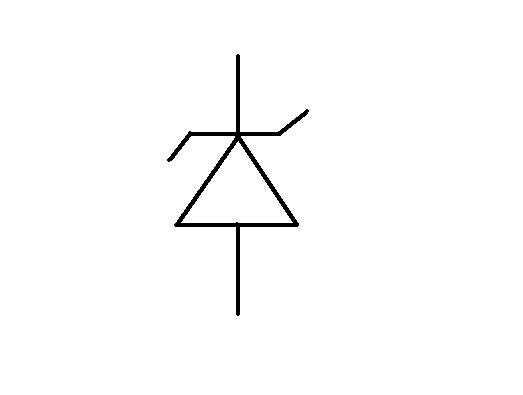

(#) SKY hozzászólása Jan 21, 2010 /
Helló!
Ez milyen típusú dióda a rajzon?
(#) kadarist válasza SKY hozzászólására (») Jan 21, 2010 /
Zener, vagy Schottky-diódát szoktak így jelölni.rajzjelek
