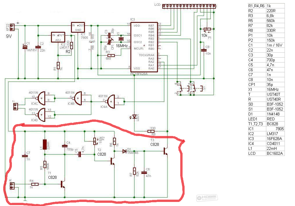

(#) vilmosd válasza labu01wx hozzászólására (») Márc 20, 2010 /
Hali
A tranzisztorok helyere betehetsz BC547 tipust is. Az eredeti 2SC828 lehetett (a BC828 az PNP). Ha az eredeti panelt csinalod vigyazz a tranzisztorok beultetesenel mert a 2SC828 ECB bekotesu, a BC547 CBE. Az ellenallasok kozonseges 1/4W 5% tipususak. A tekercs (gondolom ez egy DCF ora) valoszinu ferrit antenna. A kondik kozul a C3, C4 valami jo minosegu keramia NPO a tobbi sima tarcsa hidegito.
Udv Vili

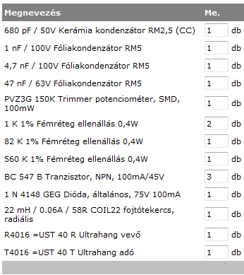

(#) labu01wx válasza Action2K hozzászólására (») Márc 20, 2010 /
Köszönöm a választ.
Nagyjából összeállítottam ami kell, de a kondikban még mindig nem vagyok biztos(fólia/kerámia, Umax).
700p-s kondi sajnos nem volt, remélem egy 680p is megteszi.Kapcsolás
Ui.: Ez egy UH-os távolságmérő vevő része.
