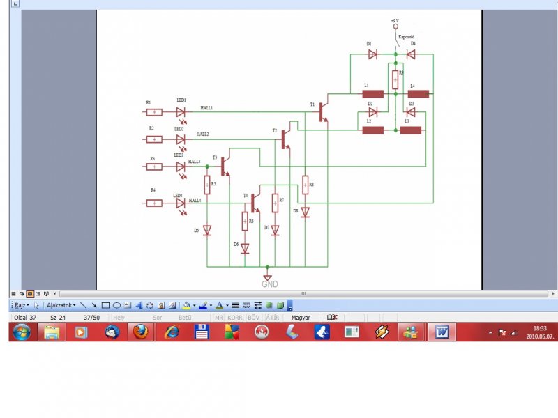

Üdv. Van egy léptetőmotoros kapcsolásom. Működése: a tranzisztorokat HALL szenzorokkal vezérlem. Tehát ha a szenzor előtt "elmegy" egy mágnes a motor egy pozíciót elfordul. A kérdésem az lenne hogy lehet az esetleges lépésvesztés/tévesztés miatti hibákat csökkenteni/elkerülni. Valami visszacsatolás kellene?
A segítséget előre is köszönöm
Alkatrészek:
T1,2,3,4:Tranzisztor, NPN, 800 mA / 30V BC337/338
R1,2,3,4: 800 Ω-os ellenállás
R9: 4,7 Ω-os ellenállás
R5,6,7,8: 1 kΩ-os ellenállás
TLE 4945 LHALL-szenzor

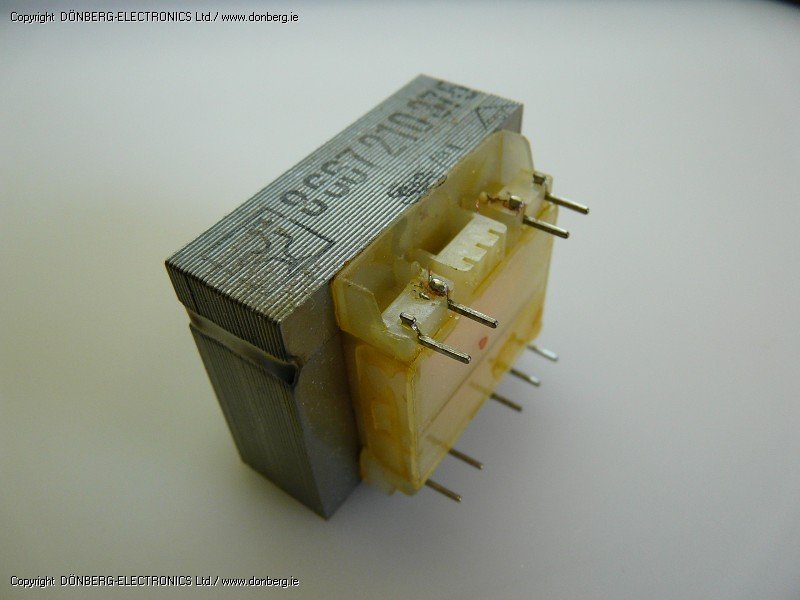

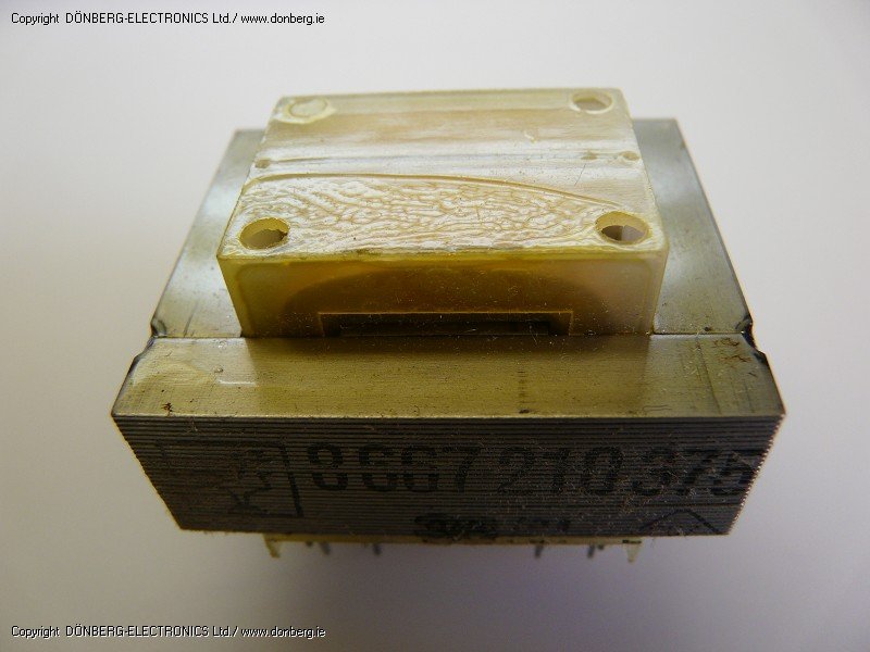

Űdv. Azt szeretném megtudni hogy ennek a trafónak melyik a primer és a szekunder ?
A trafó neve : ,8667210375 MAINS TRANSFORMER BLAUPUNKT,
Képeket is csatoltam hozzá.
Hany volt jön ki a szekunderen ?
És koszönöm elöre.

(#) kadarist válasza djhua hozzászólására (») Máj 8, 2010 /
Amelyik nagyobb ellenállást mutat, az a primer tekercs. De úgy is megállapíthatod, hogy amelyik tekercs vékonyabb huzallal van megtekerceselve, az a primer (230V). A műanyag burkolat megbontásával megláthatod a tekercseket.
(#) djhua válasza kadarist hozzászólására (») Máj 8, 2010 /
Koszönöm szépen .

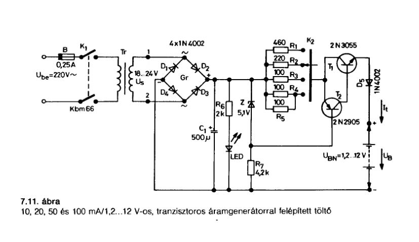

Egy áramgenerátoros töltőt szeretnék építeni.
A kapcsolást már megtaláltam.
Igaz én több "áram korlátot" fogok beleépíteni.
A leírásban az olvasható hogy 1.2...12V-os akku pakkokat lehet vele tölteni.
Miért 12V a felső határ? Azaz, mi korlátoz hogy 12V felett már nem tölt?
Vagy a leírás írja csak 12V-ig közben pedig használható több akkuhoz is?
Nekem a maximális cellaszám amit töltenem kéne vele az 15cella.
Előre is köszönöm a választ!
(#) zoly15 válasza djhua hozzászólására (») Máj 8, 2010 /
Én úgy szoktam kipróbálni az ismeretlen eredetű trafókat, hogy:
Megmérem a tekercsek ellenállását. Amelyik a leg nagyobb általában az a primer.
Persze ez nem mindég igaz, pl ha a trafó 230V os primerű, de a szekundere felfelé transzformál akkor az a szekunder lesz a leg nagyobb ellenállású.
Kipróbálni úgy szoktam hogy egy 60-100W-os izzót kötök sorba.
Ha valami nem jó az izzó világít.

A kapcsolási rajz lemaradt.
