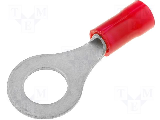

Az ilyen szigetelt kábelsarukat hogyan kell felszerelni/forrasztani? A szigetelő műanyagtól nemigen lehet összenyomni, meg forrasztani sem.
Help!
Köszi
(#) pucuka válasza bancsi15 hozzászólására (») Szept 4, 2010 /
Krimpelőszerszámmal tudod "összenyomni", bármilyen hihetetlen is.
(#) kadarist válasza bancsi15 hozzászólására (») Szept 4, 2010 /
Venned kell egy krimpelőfogót a kábelsaruk szereléséhez. Bővebben: Link

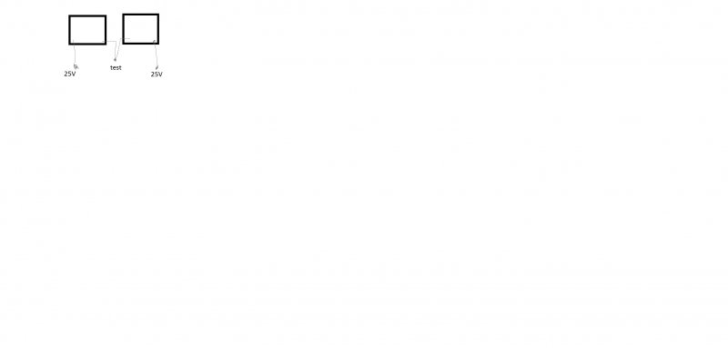

Ha van nekem két azonos típusú(125VA) nem középkivezetéses trafóm amit ha így kötök akkor az megfog egyezni egy 250VA középkivezetéses trafóval?
(#) lapose válasza Directors hozzászólására (») Szept 4, 2010 /
Igen, csak vigyázz a két szekunder összekötésével: Akkor jó, ha a két szélen a szekunder feszültség kétszeresét méred.
(#) Directors válasza lapose hozzászólására (») Szept 4, 2010 /
Köszönöm a segítségedet.

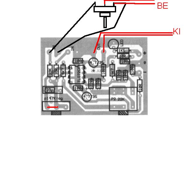

Hello.Megépítettel egy aktív hangváltót.A stereo potit 2 sima potival váltottam fel.Viszint ven egy 49K poti mi a bementenél van.Ha azt a mellékelt rajzon mutatott módon átkötöm és egy másik az erősítőmnél már meglevő potival helyettesítem az így jó lesz?
