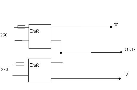

Lehet egy hülye kérdés lesz de van itthon 2 db 220/15 voltos trafóm kb 30VA-s, de csak két kivezetése van, gondolom akkor ebből csak asszimetrikus táp lehet. Valahogy fel lehetne őket használni? Igazából erre épülne a projekt

Ha mindkettőt felhasználod tudsz szimmetrikus tápok készíteni belőlük. A feszültség kicsit sok lesz, ezért ,ha még nem vettél IC-t inkább a TDA2030A-t kell választani, ez +-22V-ig használható, vagy inkább az LM1875-öt, ami minőségileg is jobb egy kategóriával.
Lehet érdemes megépíteni a tápot először, és leterhelve megmérni a feszültségeket, hogy pontos értéket kapj.

Remélem csak a tápnál leszek ennyire elakadva
Nem vettem IC-t, kaptam. TDA 2040-est ést 2050-est. Egy ismerősőm vette mikor rátört a láz, de nem csinált belőle semmit. Így van 6-6 db-om.
A képen lerajzoltam hogy én hogy gondolom a szimmetrikus felhasználást. Persze ez messze állhat a valóságtól. Megnéznéd hogy jó-e az elgondolásom?
Ha a két trafó nem egyforma, akkor is össze lehet őket így hozni?
(#) lapose válasza Bigpeterson hozzászólására (») Nov 12, 2010 /
Az elgondolás jó, de nem árt, ha egyforma a két trafó, mert egyébként nem lesz egyforma a terhelés. Kell még egy diódahíd, és két puffer is a táphoz, csak akkor lesz igaz a V+ V- felirat.
(#) Bigpeterson válasza lapose hozzászólására (») Nov 12, 2010 /
Köszi, akkor a két egyformából megcsinálom és utána méricskélek

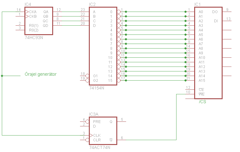

Készítettem egy elvi kapcsolási rajzot.Valahogy így gondoltad az elvét?
(#) kendre256 válasza sany hozzászólására (») Nov 12, 2010 /
A kapcsolás teljesen rossz!
Arra is, amit proli007 javasolt, de szerintem különben nem egy állandóan előre számláló kellene, hanem egy előre-hátra számláló. A LIFO a "last in first out" rövidítése, vagyis amit utoljára beírtunk, azt tudjuk legelőször kiolvasni. Ennek tipikus példája a veremtár (stack), amit pl. egy géppisztoly tárával is lehet szemléltetni.
A számítástechnikában ez úgy működik, hogy van egy számláló (veremtár mutató, stack pointer) amit növelnek illetve csökkentenek a veremtárba íráskor, illetve olvasáskor. Ez mindig arra a memóriacímre mutat, ami a veremtár "teteje", vagyis a legutoljára beírt adat címére. Ha a memóriát kényelmesen akarjuk használni, akkor célszerű a veremtárat legnagyobb címtől lefelé betöltve használni (ekkor lesz a "legtávolabb" a verem a memória egyéb célokra használt alsó részétől). Ekkor a számlálónak kezdetben a legnagyobb memóriacímre kell mutatnia. Adat beírása előtt mindig csökkenteni kell a számláló értékét, kiolvasás után pedig növelni egyet. Ekkor teljesül az, hogy a számláló mindig a legutoljára beírt adat címére mutat.
Ha a memória csak a veremtár céljára van használva, akkor nem kell így "visszafelé" betölteni az adatokat, lehet a legkisebb memóriacímtől kezdve is. Ekkor alapból 0-án áll a számláló, beírás előtt növelni, kiolvasás után csökkenteni kell az értékén.
Valami olyan számlálóval lehetne ezt hardveresen megoldani, ami beírható, előre-hátra számláló, pl. CD40193.
Mire akarod a LIFO-t használni? Mekkora a maximális adat, amit bele akarsz tölteni? Vagy ez csak egy feladat?

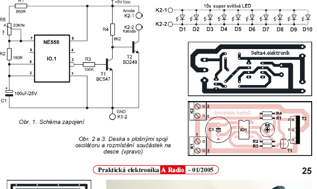

Hello ennél a kapcsolásnál a BD 249-es tranzisztorhoz jó lesz a BD249 C jelü is?
(#) B.I válasza Patesz24 hozzászólására (») Nov 13, 2010 /
Szia. Szerintem jó lessz helyette.
(#) Doncso válasza Patesz24 hozzászólására (») Nov 13, 2010 /
Hogyne lenne jó, a C azt jelenti nagyobb fesztűrésű.

Ez csak egy feladat lenne.Adva van a 64 Ki x 8 SRAM. Három vezérlőjeles.64 mélységű LIFO memóriát kell tervezni, ennek a megadott memória felhasználásával.De az interneten nem találtam eddig még semmilyen információt a LIFO memóriáról.Ezért nem tudom hogyan lehetne ez megoldani.

Hello megépítettem ezt a kapcsolást hát érdekes lett azt hittem,hogy erősebben fog villogni de csak reszketve világít Csak a poti két szélső állása között esetleg nem lehetne megoldani,hogy egy kicsit villogjon is?Köszi
