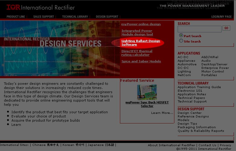

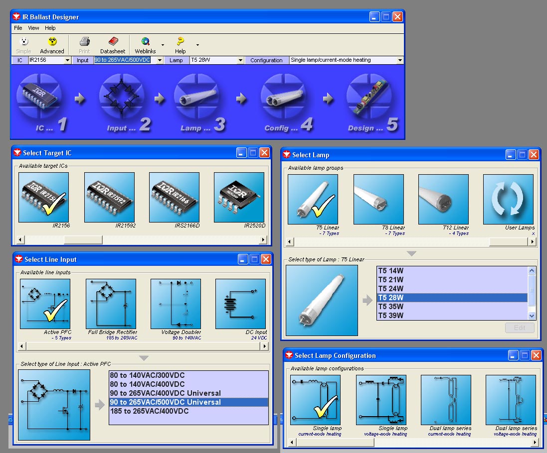

(#) belatichy hozzászólása Aug 3, 2011 /
A linken található egy "ballast designer" progi csak a komponenseket kell kiválasztani.Bővebben: Link

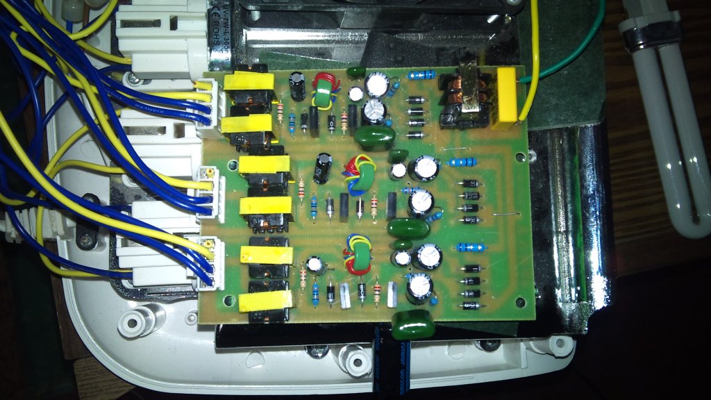

(#) reteck hozzászólása Feb 6, 2012 /
Szerintetek mi lehet annak az elektronikus fénycsőelőtétnek a baja, ami 2*7W - os fénycsövet hajt sorosan, s nem gyullad fel, de viszont próbál begyújtani?
Fénycső csere volt, a régi is pedig 2 db 7W - os volt.
Kevés lenne neki a gyújtófeszültség?
Help! :$
Előre is köszönöm!
(#) lac08 válasza broafka hozzászólására (») Feb 7, 2012 /
Én javítgattam ehhez hasonlókat, (de különböző gyártmányúakat). Nekem a próbák esetén mindig egy fénycsővel is mentek ezek a gyárilag 2-4 esetleg 6 fénycsövet meghajtó elektronikus előtétek.
Szerintem nem jól kötötted be.
Mi van akkor, ha valóban két csővel próbálod ki? Úgy se megy?
Akkor maga az elektronika nem jó!
(#) didyman válasza reteck hozzászólására (») Feb 7, 2012 /
Pontosan milyen előtétről beszélünk és mit értesz a próbálkozik gyújtással alatt?
Lac08: A korszerűbb elektronikusoknál csövenkénti kezelés van, ott egy cső érzékelésének hiánya esetén az elektronika leáll.
(#) reteck válasza didyman hozzászólására (») Feb 15, 2012 /
Bocsánat!
Rosszul írtam, mert nincsenek sorosan.
G23 7W-os UV csövek vannak benne.
Bekapcsoláskor a foglalat tövénél a fénycső villog.
Az előtét típusát nem tudom, képet mellékeltem.
A készülék típusa: Crystal Nails UV Lamp UL-2H-3B2
