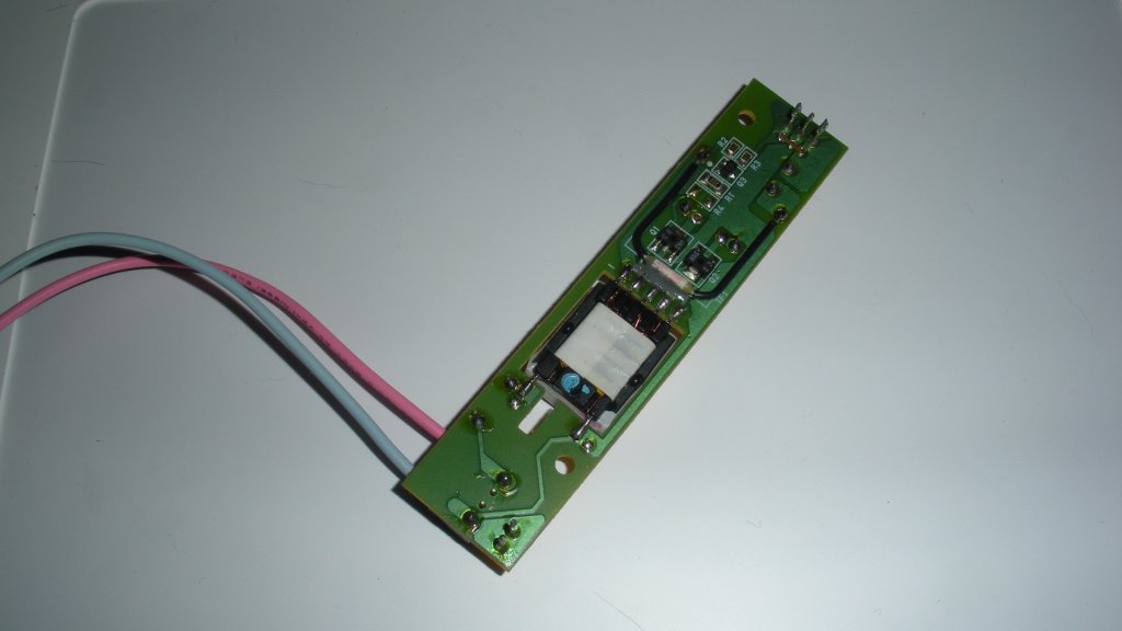

(#) _ampervadasz_ hozzászólása Márc 31, 2012 /
Egy 9" -os LCD panel háttérvilágítását, ami hidegkatódos fénycső próbálnám beéleszteni.
A képen látható, hogy van egyszer a GND, + táp, és egy harmadik ami feltételezésem szerint egy egyszerű engedélyező láb. Erre a lábra mekkora feszültséget adhatok maximum?
Köszönöm a segítséget.
(#) szabics válasza _ampervadasz_ hozzászólására (») Márc 31, 2012 /
Egy kb 1 KOhm ellenálláson keresztül adj +5 V-t. Általában ennyi szokott jönni a logikáktól. Ritka esetben +12 V, ha nem reagál rá. De szerintem előbb mérd meg mekkora feszültség van azon a bemeneten. Mert lehet, hogy testre kell lehúzni és nem + feszültséget vár.
