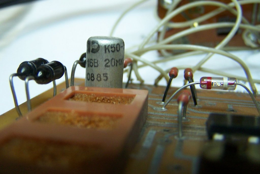

(#) jpocok hozzászólása Jún 30, 2012 /
Végre volt időm kicserélni a kondenzátorokat. Működik ! Nem vibrál a kijelző, nem zúg a táp, csak egy egészen pici zümmögés hallható, ami trafónál normális. Hibátlanul működnek a nyomógombok, pedig nem is tudtam megtisztítani. A képeken látszik, hogy egy barna műanyag keret rögzíti a panelre, így inkább nem nyúltam hozzá. Nem volt itthon 100µF/50V-os kondi, ezért 220µF/50V került bele. De a legjobb az egészben az, hogy tulajdonképpen nem is volt szűrés ebben a tápban, mert az eredeti kondi egyik lába törött volt. Nem is értem, hogyan működött ennyi éven át. Bár lehetséges, hogy valamennyire érintkezett, csak a kiforrasztásnál vált el végleg.
Köszönöm mindenkinek az ötleteket!

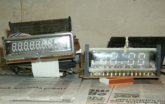

(#) Laci66 válasza kondorzs hozzászólására (») Júl 27, 2012 /
A fűtőszál szakadt, és nem hiszem hogy ilyen kijelzőt be tudnék szerezni. Viszont van 20db pénztárgép VFD-m.
(A mellékelt képen balra.) Bele lehetne azt tenni az órába? A VFD, meg a multiplex vezérlés nekem kínai.

(#) kondorzs válasza Laci66 hozzászólására (») Aug 7, 2012 /
Nem valószínű, hogy a feszültség és az áram paraméterek megegyeznek, esetleg ha lenne a pénztárgép vfd- nek adatlapja akkor össze lehetne hasonlítani.
üdv.
