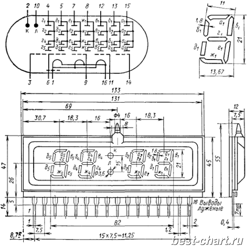

Hol láttál te orosz webshopban ilyet? Mennyi az a több? Max 1000Ft/db áron engem is érdekelne vagy 4db. 2-t cserélni kellene, 1-el órát akarok csinálni, + 1 tartalék. De az 5-6 darabtól sem zárkózok el. Az PIC-es órát úgy gondoltam, hogy új, az eredivel azonos méretű nyákot terveznék neki, a kijelzőt, gombokat, kapcsolókat, csipogót meghagyva, átrakva.

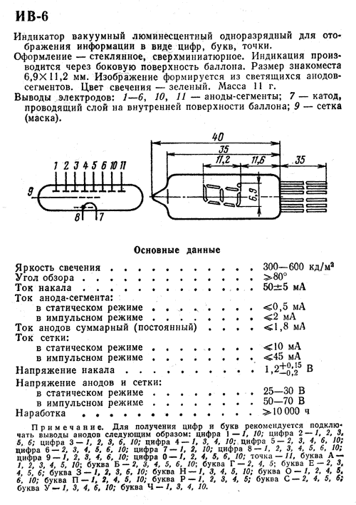

Az Nixie csöves órák nem igazán érdekelnek. Legalábbis elsőre nem, talán később, és valami szép fa dobozzal, mint a G9-02-nek van. Bár mint megtudtam, ebben nem is Nixie cső van, hanem Digitron. Na ez már érdekesebb a számomra. Ebben is IV-6-os cső van? Ellentmondásos találatokat kaptam IV6-ról.
A hozzászólás módosítva: Nov 6, 2012
(#) kondorzs válasza Mengyán hozzászólására (») Nov 6, 2012 /
Megkeresem a linket, a megtudtam linken lévő órában igen, nem nixie cső van az is VFD IV-12 -es. A digitron megint más típus, amire Te gondolsz az numitron lehet de az kevesebb fesz és csak izzó szál a VFD meg megint más elvű.
Csinálták még IV-11 csővel is (ennek hajlékony a lába) az IV-6 katonai műszerekbe volt, de készítettek már belőle órát is. Itt a fórumokban cikkekben még nincs IV-6 óra. még fejlesztés alatt van. Csak most torpant egy kicsit. Egy sráccal kezdtük el, pontosabban én rengeteg anyagot gyűjtöttem Ő meg programot fog írni rá.

Az IVL1-hez képest, ami ha jól tudom, 21mm-es, milyen magas? Ez az ár jó annyira, hogy érdemes legyen "valamikor majd jó lesz, ha mégsem, az sem baj" alapon 6-8 db-ot betárazni?
Mellékeltem az adatlapokat, bár az IV-6kettőt is, mert van eltérés gondolom éppen más db-ot mért meg a készítő
Érdemes betárazni, mert ezek csak fogyni fognak és nem termelődnek.
(#) Mengyán válasza kondorzs hozzászólására (») Nov 6, 2012 /
Azért kérdeztem, hogy ez mekkora, mert furcsának találom, hogy a 35mm hasznos magasságú csőben mindössze 11mm a szám magassága, holott képeken nem tűnik ilyen aránytalannak. Érdemes belőle bevásárolni?
(#) Hp41C válasza Hp41C hozzászólására (») Nov 6, 2012 /
Képek a készülő óráról. Sajnos a cikk írása közben több akadályba ütköztem...
Nem nagy csövek, nem aránytalan, de csak új építésű órába jó az itt említett típusú elektronika órákba nem lehet helyettesítőként használni, más fesz. áram stb. átalakítást igényelne.
Érdemes venni, ha majd lesz új óra terv erre a csőre akkor szép órát lehet belőle kreálni.
