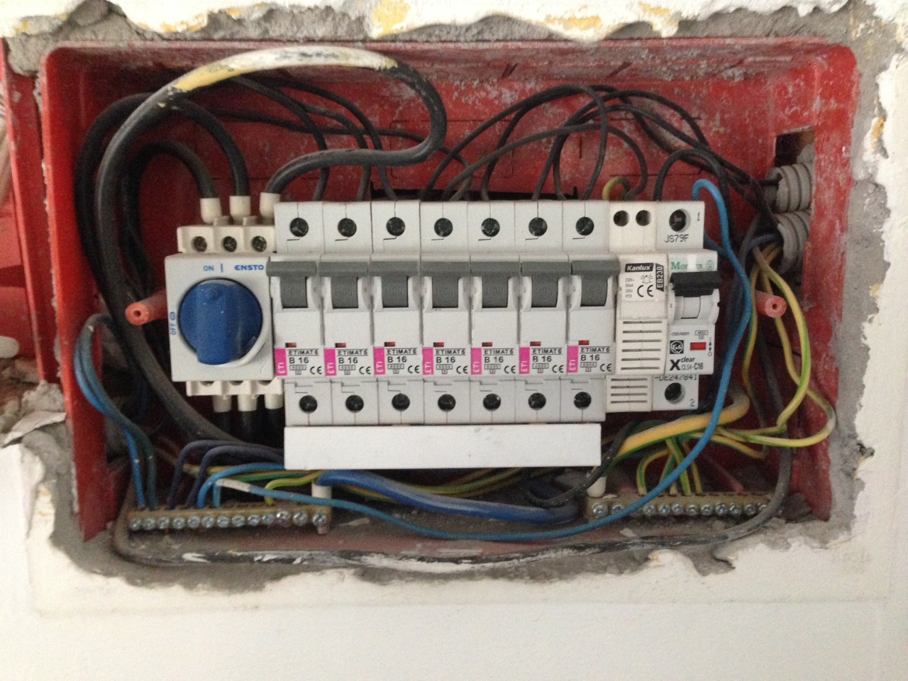

Sziasztok! Érdeklődnék, hogy ide tudok e bépíteni egy fi relét valahogy? Szekrényt kell e cserélni hozzá... Köszönöm válaszotokat!
(#) Bakman válasza Zotyó83 hozzászólására (») Júl 16, 2016 /
Mivel nincs hely, cserélni kell a dobozt.
(#) hegman válasza Zotyó83 hozzászólására (») Júl 16, 2016 /
Ha egy meglévő leágazásról van szó akkor szintén ETI-nél a ÁVK-s kismegszakító 1 modul széles tehát a kismegszakító helyére befér. Ha új leágazás akkor sajnos valószínűleg bővíteni kell. Ha az egészre akarsz ÁVK akkor szintén bővítés.
(#) gyuszo válasza Zotyó83 hozzászólására (») Júl 16, 2016 /
Ez egy 12 modulos , a következő felfelé a 18 modulos. Ilyenre kell cserélned. Ebből létezik süllyesztett és falon kívüli elosztó doboz. De választhatsz még 2 soros 12 modulost is ( 24 hely ), ha a meglévő vezetéket abban jobban el tudod rendezni és még marad helyed a későbbi bővítésre is.

(#) Zsolt0920 hozzászólása Okt 4, 2016 /
ha a klíma nincs bedugva a konnektorba, akkor soha nem veri le. Ha pedig be van dugva, akkor mindig leveri - akkor is, ha nincs bekapcsolva, csak készenléti állapotban van.
nálam ugyan ez a probléma egy hete lett felszerelve DAIKIN márkájú klima.
Mi lehet a baj? Kérem segítsenek.

(#) jimmi12 válasza Zsolt0920 hozzászólására (») Okt 4, 2016 /
Hello,
Ha FI-relét oldja le akkor valószínűleg a klíma inverteres. Ezeknél valahol az inverter részen van egy-két darab zavarszűrő kondi (220nF-470nF) ami le van kötve a "földre". Ugyan nem klímánál, de hasonló problémám volt már inverteres cuccokkal. Ott a megoldás a FI relé csere lett 30mA-ről 300mA-re. (nem családi ház).
