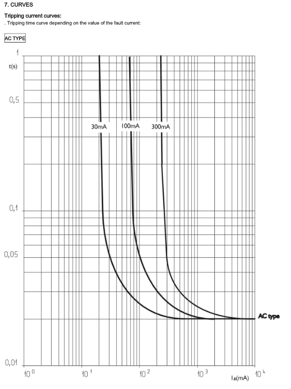

(#) Bakman válasza ötfelezős hozzászólására (») Aug 25, 2019 /
„Ezt hogyan jelentheted ki általánosan?”
Volt időszak, kb. egy év, amikor naponta négy-öt ilyen és ehhez hasonló tesztet kellett csinálnom. Persze volt amelyik nem oldott le de az kétszeres hibaáramra se reagált, cserélni kellett.
„Tegyük fel, hogy a gyártó kihegyezi, hogy névleges feszültségen 29,9 mA áramot ad a próbagomb”
Hogyan gondoltad a kihegyezést? A hálózati feszültség ingadozhat, a beépített ellenállásnak is van tűrése. Van ám olyan is, hogy kioldási karakterisztika, lásd melléklet.
Azt is leírtam, de újra, hátha elkerülte a figyelmed. A korrekt teszthez (kioldási idők és áramok) műszer kell.
