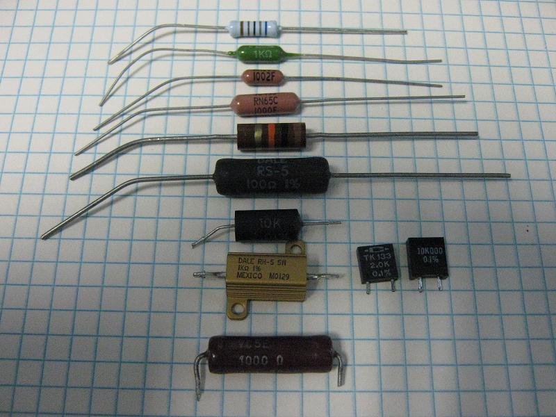

Sok időm volt, végeztem méréseket.
A jelen esetben "érdekes"vagy inkább "kifogásolt" induktivitásértéket, és névleges ellenállást mértem. A műszer egy Agilent 4263B. Mérőfrekvencia:100kHz, mérőfeszültség:1000mV Az első körben a pár forintos kategóriát mértem, amit otthon találtam a készletben. -Remix R510 3,83k 1% 1W -R510 1,1k 5% 2W -R512 12k 5% 2W -R501 20k 5% 1W (1969-es) -R534 1k 1% 0,9W+ 10k 1% 0,9W -ismeretlen 3,6k 5% 2W A összes ellenállás spirálköszörült kivitel Második kör, kereskedelemben kapható ellenállások. Az olcsó kategóriát nem méregettem. -Beyschlag 6,8k 1% 1W (50Ft) -Resista 1k 0,5% 0,5W (100Ft) -Dale RN60 10k 1% 0,5W (100Ft) -Dale RN65 100ohm 1% 1W (200Ft) -Allen-Bradley 10k 5% 0,5W Carbon composit (400Ft) -Dale RS-5 huzal 100ohm 1% 5W (380Ft) -General Resistance 8E16 10k 0,01% 0,8W huzal(1200Ft) -Dale RH-5 1k 1% 5W fémházas huzal (900Ft) -Clarostat VC5E huzal 1k 5% 5W (1200Ft) -Caddock TK133 2k 0,1 % 1W (1500Ft) -Vishay S102C 10k 0,1% 0,8W (6000Ft) A mellékelt táblázatban láthatók a mérési eredmények. Mindenki vonja le a konzekvenciát, érdemes-e drága ellenállást venni, vagy sem. A régi remixek meglepő eredményt adtak, legalábbis induktivitás tekintetében. Az istenitett Allen Bradley gyenge eredményt hozott, hangra mégis nagyon jó. A tapasztalataim szerint tápágban, katódellenállásnak jók a Remixek, jelútban, lezárásnak érdemes a drágábbakat tenni. Persze nem állitom, hogy egy csöves erősitőnek ettől lesz, vagy nem lesz jobb hangja(hogy a kiindulásnál maradjunk)
Kösz a mérésekért ! Szép munka !
Én azt szűrtem le hogy ha spirálisan köszörültek, akkor nagyjából (!) ugyanakkorát mérsz bármilyen típuson. Ill. az ellenállás nagyságával (Ohm) jelentősen megnő az induktivitás is. Szerintem nem érdemes drága ellenállást venni, ha csak az indukció szempontjából nézzük.
Mekkora munka, köszönjük. Látható. hogy a nagyon pontos ellenállás nagyon spirálos, így az induktivitása is nagy.
Hát így a méréseid alapján elvesztettem a hitem a drága ellenállásokban.
Pláne ahogy néztem a neten, a Yageo-k milyen olcsók. Hangra sajnos nem tudom megmondani melyiket érdemes, mert tapasztalatom nincsen. Mennyit lehet a piaci értéke egy ilyen Remix R 510 -nek ? A rózsaszínűnek, amit te is mértél. Szóval mennyi az az összeg, amit szerinted érdemes érte adni. ( 1 db-ért)
A Yageo nem valami jó minőségű.
A régi Remix-ek már nehezen hozzáférhetők, az R510-ek 10-30 Ft körül mozognak, az R534-ek szintén.
