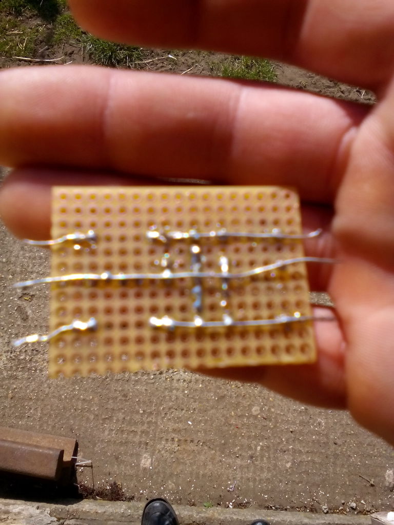

(#) Elektro Boy hozzászólása Ápr 13, 2015 /

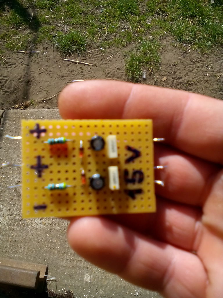

Sziasztok! Segítségeteket szeretném kérni!
Rendeltem hestore-ról NE5532P műveleti erősítőt azzal a céllal, hogy építek előerősítőt. Sajnos mint mindig ez sem sikerült. Először stereoban szimmetrikus tápegységgel, zener diódás megoldással. De semmi. Recseg, puffog meg minden a végfokozat elé való bekötés után. Hallani az erősítését, de elnyomja a zaj. Próbanyákra építettem meg gondosan. Egyszerűen nem tudom hol a hiba. Már kezdem feladni. Nortix-audio honlapján lévő kapcsolás alapján építettem meg, de a poén hogy szinte két ellenállás és egy poti kell csak és ez kifogott rajtam. Vicc, hogy a végén már csak 2V-ot mértem a tápján, de mikor lekötöttem az előerősítőt, akkor ismét 15V jelent meg. Másodjára gyorsan légkötéssel összedobtam mérgemben egy mono kapcsolást de az sem lett jó. Valami jó tanács illetve részletes leírás talán segíthetne, hogy mit hogyan csináljak. A segítségeket előre is köszönöm!
* Apropó arra gondoltam hogy nagyon érzékeny az IC
A hozzászólás módosítva: Ápr 13, 2015

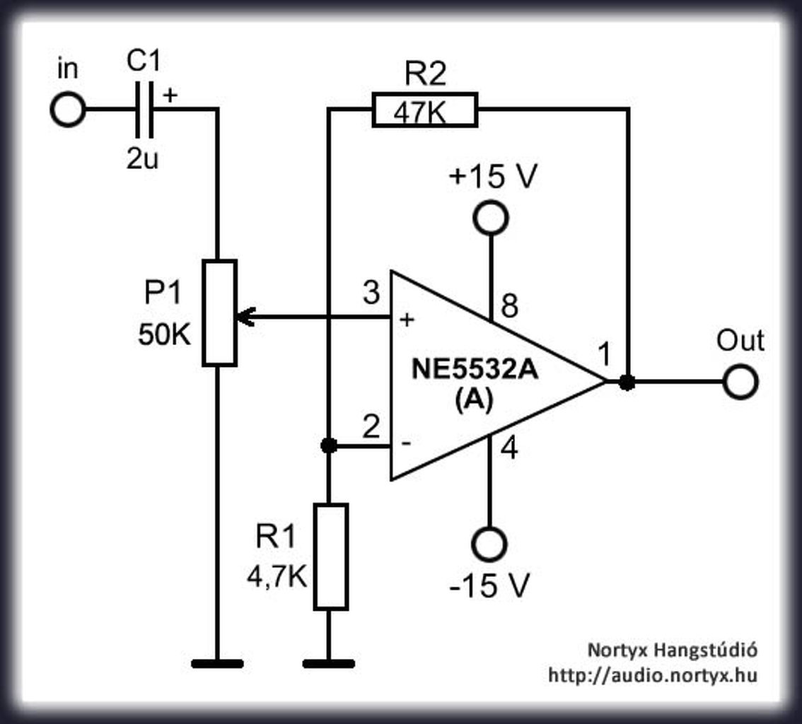

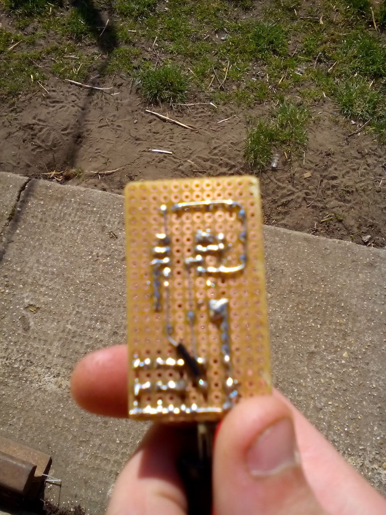

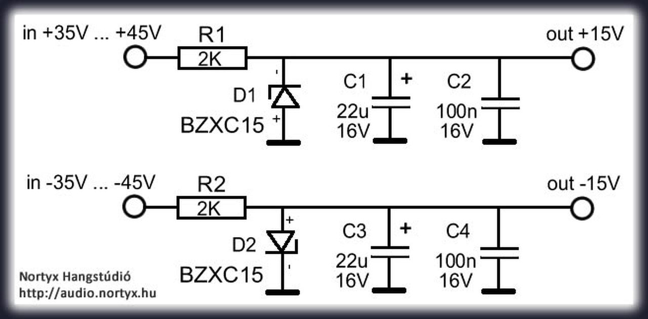

(#) Elektro Boy válasza (Felhasználó 13571) hozzászólására (») Ápr 13, 2015 /
Itt van a két kép. Az erősítőről és a tápjáról. Mindent úgy kötöttem be az építés folyamán, mint a képen is látszik. Mivel az előerősítő is szimmetrikus tápot igényel, ezért úgy is kapott. A kapcsolási rajzokat a nortix audió csináld magad rovatából vettem. Olyan segítségekre lenne szükségem, hogy mire vigyázzak hogy ne búgjon stb. Elvileg hogy ne kelljen neki külön trafó, főként azért van ez a táp kapcsolás. A hozzáértésem az még amatőr szinten van, tudom mit hogyan és hová, de mégsem akar össze állni a dolog, pedig mindent úgy kötöttem be ahogyan a mellékelt képeken van.
Az nem tudom baj e esetleg, hogy végfokozatnak egy asszimetrikus táp bemenettel rendelkező TDA7375-öt (2x25W) használtam. Tudom hogy ezek nagyon érzékeny szerkezetek és hamar össze szedik a zajt. Talán egy nyákra kellene a tápot és az elő fokot építeni, hogy ne szedjenek össze semmit? Az 50k-s poti a hangerő szabályozásra van tudtommal, igaz?
(#) reloop válasza Elektro Boy hozzászólására (») Ápr 13, 2015 /
Szia! Elég szerencsétlen forrást választottál. Már a cikk eredetijéből is lapátoltuk a hibákat, itt a táprajz C3 van rossz polaritással feltüntetve.
Elvileg működne amúgy, de inkább nézz olyan kapcsolást amit már megépített valaki.
(#) Elektro Boy válasza reloop hozzászólására (») Ápr 13, 2015 /
A c3-mat észrevettem én is. Köszönöm! Keresek mást!
Nem akarnék tolakodó lenni, de ha alapvetően aszimmetrikus tápod van ilyet építenék.

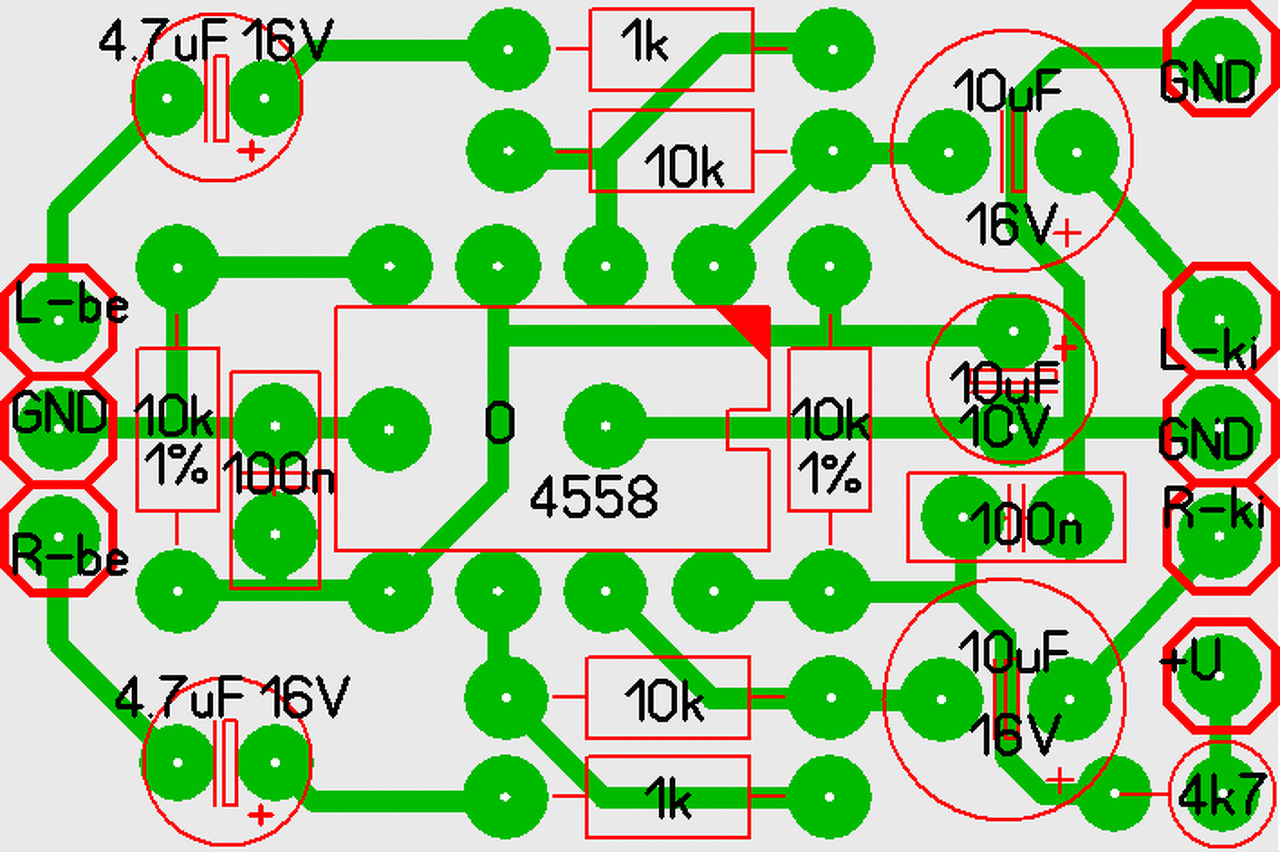

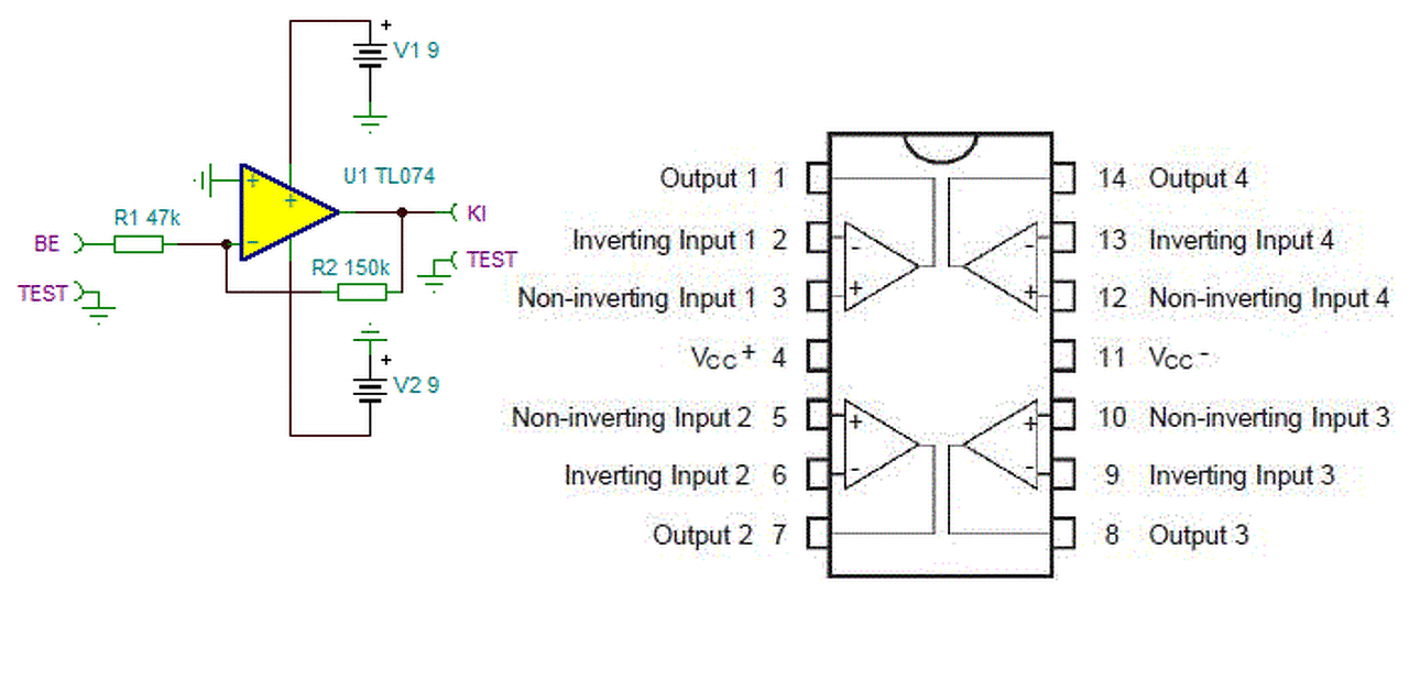

(#) krisz69 válasza reloop hozzászólására (») Júl 23, 2015 /
Itt találtam hobbin fent. Több pdf fájl is meg van osztva hozzá. Telefonról vagyok de amit leszek gép közelbe be linkelem ide hozzászolásba. Úgy mit mondasz majd rá.
(#) krisz69 válasza krisz69 hozzászólására (») Júl 23, 2015 /
(#) reloop válasza krisz69 hozzászólására (») Júl 23, 2015 /
Rendben, működőképes. Pár megjegyzés: a szintszabályzást R2-vel maradéktalanul el lehet végezni, R10, R11 mehet közvetlen az invertáló bemenetre. Kisebb zaj, kevesebb áthallás a jutalom az egyszerűség mellett.
A műveleti erősítő tápjának helyi 100uF, 100nF helyi szűrése melegen ajánlott.
A pőrén hagyott erősítő egység zajforrás lehet, megoldása: 12-láb testre, 13-14 összeköt.

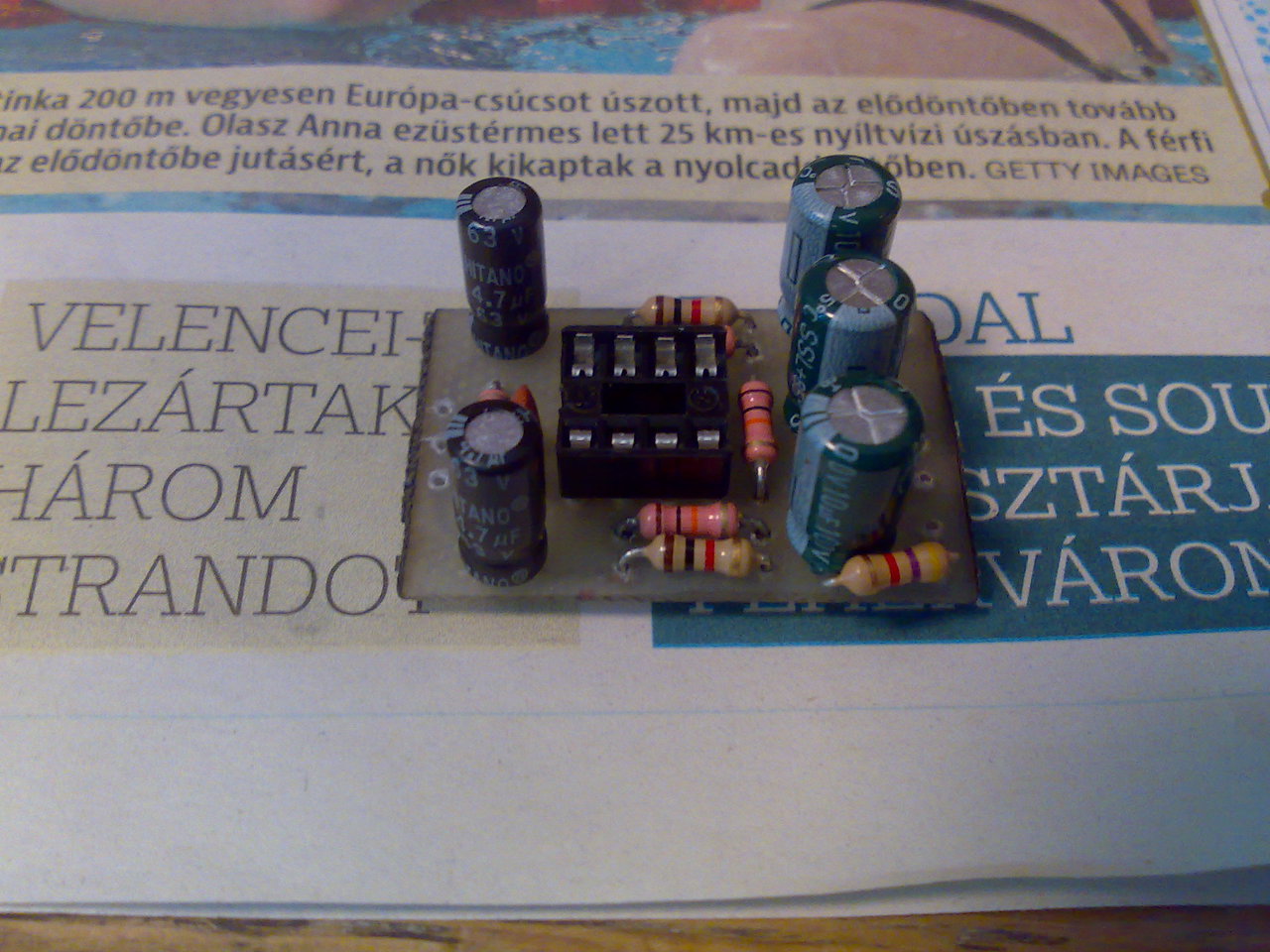

(#) Petyaa hozzászólása Aug 5, 2015 /
Üdv mindenkinek! Építettem egy előerősítőt, és a gondom az vele hogy a kimenő jel még gyengébb mint magában. Mc4558 ic helyett Rc4558 ast kaptam, a tápveszültség 9-15v-ig terjedhet, adtam neki 15voltot notebook tápról, akkor hallhatóan nagyobb volt a zaj, sajnos nem volt 3.kezem a mikrofonba is beszélni, de 2-3 másodperc múlva elfüstölt az ic. Mi lehet a probléma? Gyárilag rossz lehetett az ic?
Köszönöm előre is.
