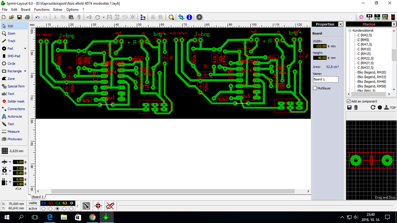

(#) reloop válasza krisz69 hozzászólására (») Okt 14, 2016 / 1
Azt javaslom építsd három darab NE5532-vel, használd az előbbi linket sorvezetőnek.
(#) krisz69 válasza krisz69 hozzászólására (») Okt 14, 2016 /
megpróbáltam rendet tenni.Tegyek a test és a táp ágak közé is hidegítő kondit ??
A hozzászólás módosítva: Okt 14, 2016
(#) reloop válasza krisz69 hozzászólására (») Okt 15, 2016 /
Ez már igényesebb elrendezés
Ajánlott a 100µF tápszűrőket is berakni.
(#) Alkotó válasza krisz69 hozzászólására (») Okt 15, 2016 /
Szerintem már a legelső lépéseket is rossz irányba tetted, és ezért már nem tudsz alapvetően elszakadni a gondolatodtól.
Azt javaslom, másik koncepciót követve kezd újra.
- Válasz duál tokozású erősítőket (pl. NE5532, olcsó és mégis remek választás).
- Ezeket fűzd fel a tápfeszültségre a lábak között, és középen legyen egyetlen GND sáv.
- Egy tokozás két erősítője, lehetőleg azonos funkciót lásson el, egyik a jobb, a másik a bal csatornában (ezt azért nem kell fanatikusan követni, de szinte mindig beválik).
- Ha más ok nem zárja ki, a tápegység is legyen a panelon, mert így annak huzalozása is előre megtervezhető. Legjobb ha csak a trafó ide szánt szekunderét kell csatlakoztatni.
