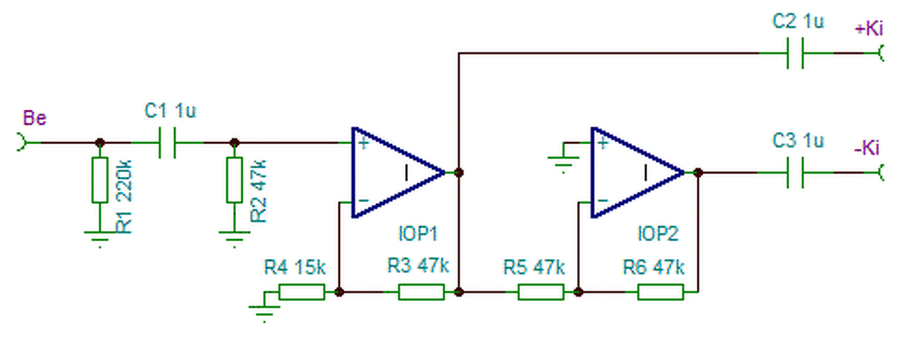

(#) krisz69 hozzászólása Okt 12, 2016 /
Sziasztok. csináltam egy dupla fázis eltoló rajzot. Remélem minden a helyére került. Nézetek rá légyszíves előre is köszönöm.
(#) proli007 válasza krisz69 hozzászólására (») Okt 12, 2016 /
Hello! A panelt jónak látom, de az áramkört..
Nem igazán tetszik, hogy az invertáló fokozat bementi ellenállása tizede a neminvertálóénak, ugyanakkor alsó határfrekvenciája is tízszer magasabb.. (33Hz)
(#) reloop válasza krisz69 hozzászólására (») Okt 12, 2016 /
Szia! Nem lenne praktikusabb, ha egyik műveleti erősítő elvégezné jelerősítést, a másik pedig csak fázist fordítana? Ajánlom a TL074-et, mely magában foglalja mind a négy műveleti erősítőt!
(#) krisz69 válasza reloop hozzászólására (») Okt 12, 2016 /
Nekem a lényeg az hogy tudjon űzemelni sztereo. Űzemben. És hidban egyaránt mind a 4 csatorna . (szóval ha akarom 2 szereo ,másik 2 híd. ,,vagy mind a 4 panel sztereo ként megy.
Lerajzoltam a kívánságod szerint.
(#) Alkotó válasza krisz69 hozzászólására (») Okt 12, 2016 / 1
Az se kerülje el a figyelmed, hogy nem elég a végfokozatok bemenetét átkapcsolgatni. A kimenetet is át kell kötni, a sztereó kontra hídnak megfelelően. Ráadásul mindezt célszerű szinkronban tenni.

(#) reloop válasza krisz69 hozzászólására (») Okt 14, 2016 /
A korábbi rajzot úgy értelmeztem, hogy négy végerősítő csatornád van, tehát amit rajzoltam az duplán alkalmazandó.
A TL074-et az előző kapcsolás egyszerűsítése végett említettem meg. Jelerősítőnek a kiszajú NE5532 lenne az optimális eszköz.
