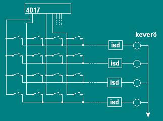

Nyomógombos elég, illetve 1 ic által beindítós lenne. De akkor egyszerűbb ha elmondom mire kell.

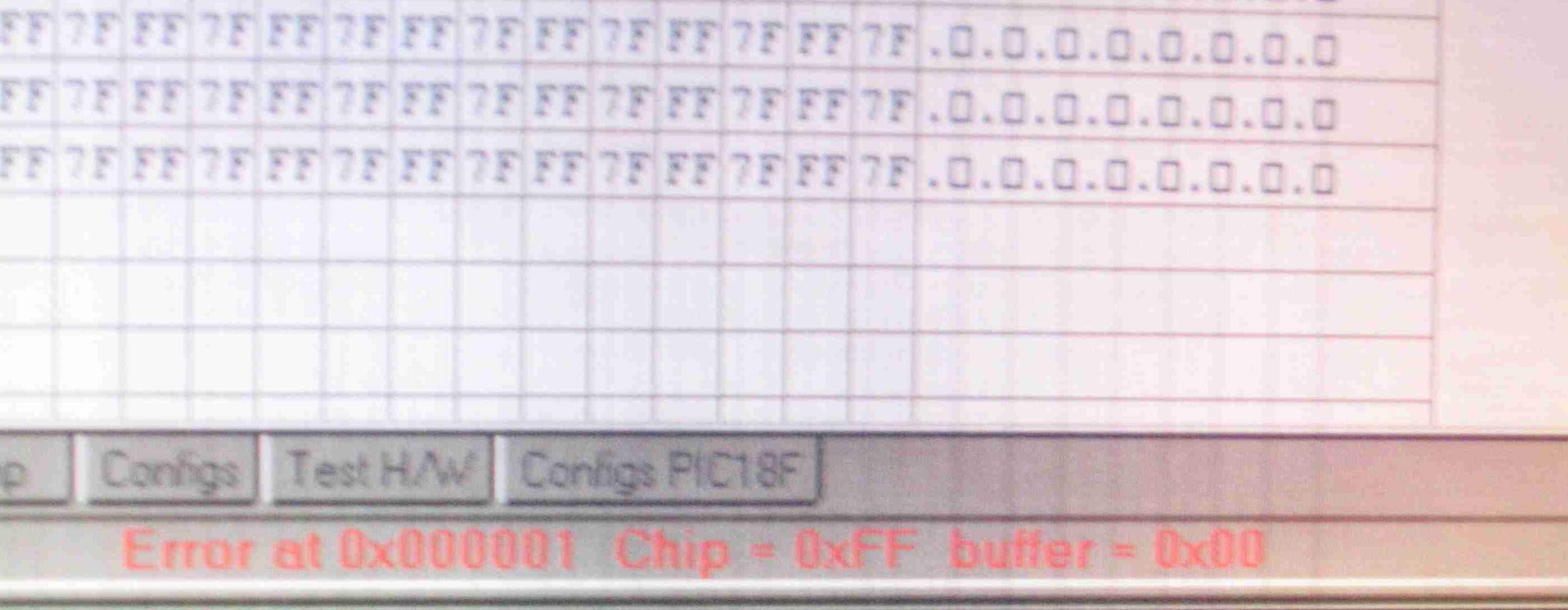

Az 5let egyszerű 8 vagy 16 lépéses sampler lenne, minimum 4 sávos. Ez technikailag annyit jelent hogy 4 db isd- kell a melóhoz amibe hangokat pakolok, adott 1 kapcsolósor ami az isd és egy 4017es ic közt van. A 4017es ic sorra adja az impulzusokat és ha a kapcsoló be van kapcsolva akkor az impulzus beindítja az isd-t és lejátszik 1 hangot. Ergó nem kellenek hosszú hangok, max 5mp, meglesem chipcadet. köszi a segítséget a türelmet meg mindent Idézet: „használd print screen gombot.” Köszike Probáltam laptop-ról prin screan-elni az asztali gépre de nekem nem ment. Ez ugyanis egy "buta" gép amit csak azért vettem hogy ezen írjak/olvassak,mivel azt mondták hogy a WILLEM csak lassu gépen müködik jól.Nekem is volt egy SMD tokom/hasonló ahoz amit mutattál/ de szétszedtem mert én is arra gondoltam hogy "lóg" egy lába,de nem. Ja és kipróbáltam a 3. gépen is,mivel azon nem XP hanem millenium.van----nem sok sikerrel. KB.a 40.próbálkozásra 1 szer ki tudtam olvasni/töbször sen/ de sem törölni sem írni nem tudok.
Bocs ez esetben nem szóltam. Amit írtál az szerintem időzítési problémára vall. Próbáld meg esetleg IC-proggal, vedd jó nagyra a delay-t. Ha már próbáltad, esetleg az IC-prog nem támogatja ezzel az égetővel az eepromot akkor nem szóltam. Továbbá én megpróbálnám org lábat 1-re illetve 0-ra húzni és úgy programozni. Idézet: :rinya: „IC-prog nem támogatja” Evvel az error-al mit kezdjek Idézet: „megpróbálnám org lábat 1-re illetve 0-ra húzni” És ezt hogyan csináljam?

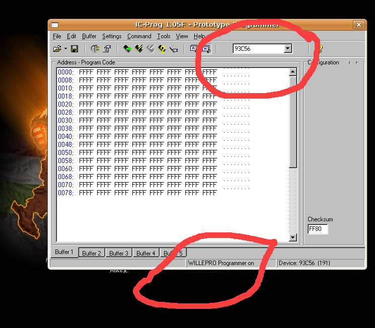

-Nem kötekedésképpen, de most szedtem le az IC-prog 1.05F-et és willem égetővel támogatja a 93C56-ot. -Ez gondolom a Willem program hibaüzenete, ahhoz meg nem értek. -Az ORG lába az ST féle adatlap szerint a 8. láb. Már ha ez úgynevezett rotated 90' SOIC tokozású. Ha nem akkor a 6. láb az. Ezt próbáld meg vagy EEPROM tápfeszre vagy GND-re húzni. Ezzel állítod be, hogy 8 bitet vagy 16 bitet írsz vagy olvasol/írsz bele egyszerre. Lehet ez a probléma. Bár nem hiszem akkor nem működött volna egyszer sem.

Azt hogy az ICprog nem viszi azt egy olyan oldalon olvastam ahol ilyeneket építenek. Elnézést rosszul fogalmaztam. Nem ---nem támogatja-- hanem nem viszi. Most egy olyan gépre telepitem amin XP van,de ahoz le kell tölteni egy valamit. Ez megtörtént és kaptam egy "sys" kiterjesztésü valamit. Evvel mit csináljak??
A sys kiterjesztésű fájlt be kell másolnod abba a könyvtárba, ahol maga az IC-Prog indítófájlja, azaz az icprog.exe is szerepel. Magyarul az icprog.exe mellé kell másolni; ugyanabba a könyvtárban legyenek! És akkor már működni fog az a pipálható XP-s dolog...

Bemásoltam azt a sys-t ahogy Norbi mondta. Húztam a lábat földre, magasra,de meg sem mukkan. Az hogy fars adat jön le az nem 100% mert nekem 2 külön gépen sok sok sok próbálkozás után 2x ki tudtam olvasni,s mind a kettő ugyan az lett. ELLENBEN amikor ezt a mentett adatot megnyitom akkor már másként jelenik meg
Nehezen de megoldódott a gondom.
Már csak az lenne a kérdésem hogy én ezt a 93c56-ot 8 bit-en írtam meg,és hogy van e jelentősége annak hogy a motor vezérlő hány biten olvas. 8 vagy 16. És ha van jelentősége akkor ezt hogy lehet megtudni.
Szerintem nincs jelentősége. Az a lényeg, hogy a megfelelő tartalom belekerült; ezek után már más kérdés, hogy 8 vagy 16-osával olvasod ki a regisztereket (az ORG láb állapotától függ).
