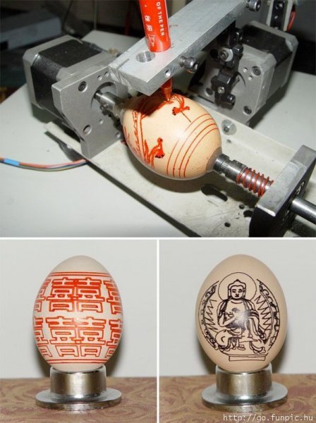

(#) mineral válasza mineral hozzászólására (») Máj 17, 2009 /
Tojás festő húsvétra.
