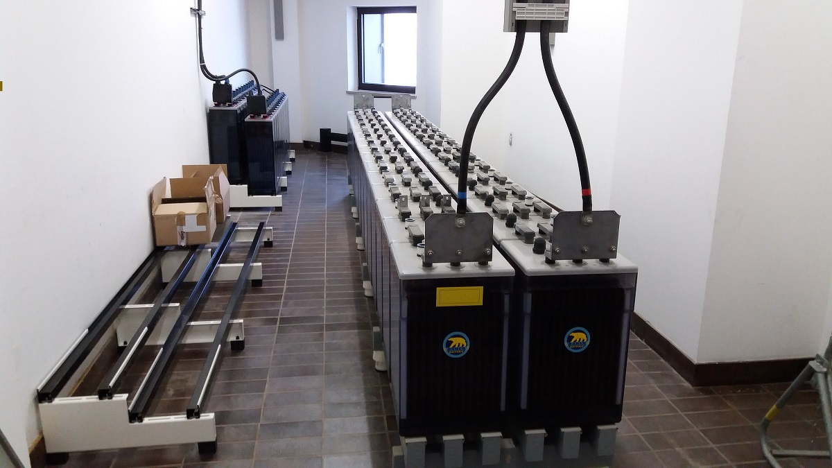

(#) Bakman hozzászólása Nov 20, 2018 /
Van, ahol nem bízzák a véletlenre...
(#) zolika60 válasza Bakman hozzászólására (») Nov 20, 2018 /
Te is tudod, hogy kimaradt az m betű.
(#) zolika60 válasza Ge Lee hozzászólására (») Nov 20, 2018 /
Egyenlőre ez nem egy napi probléma.

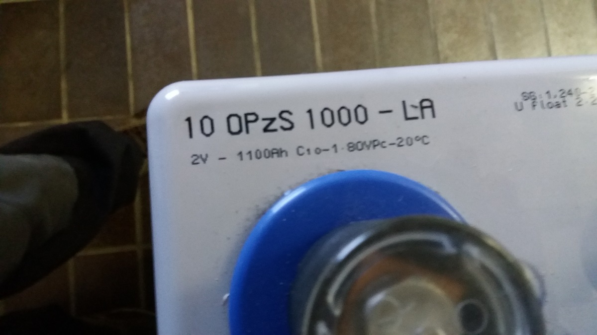

(#) Bakman válasza zolika60 hozzászólására (») Nov 20, 2018 /
Milyen m betű? 1100 mAh-ra gondolsz? Ha igen, akkor nem jó úton jársz, ezek valóban 1100 Ah-s akkuk.

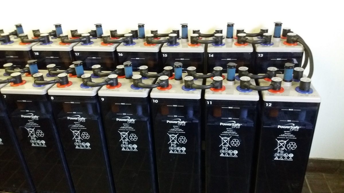

(#) elektroncso válasza Bakman hozzászólására (») Nov 20, 2018 /
Jól látom, Ni-FE lúgos akku? Szép darabok.
(#) Bakman válasza elektroncso hozzászólására (») Nov 20, 2018 /
Nem, Ólom-savas munka-akkuk. Egy telefonközpont szünetmentes tápegységének akkuterme. Normál esetben az ajtó zárva de a szerelők valamit maszatoltak benn, megengedték, hogy készítsek pár fotót.
(#) Gafly válasza Bakman hozzászólására (») Nov 20, 2018 /
Én még olyanban is voltam Szegeden, ahol nyitott kádban lötyögött a cucc
Mostanság persze vezetékes telefon sem igazán van már, nem hogy elektromechanikus telefonközpont...

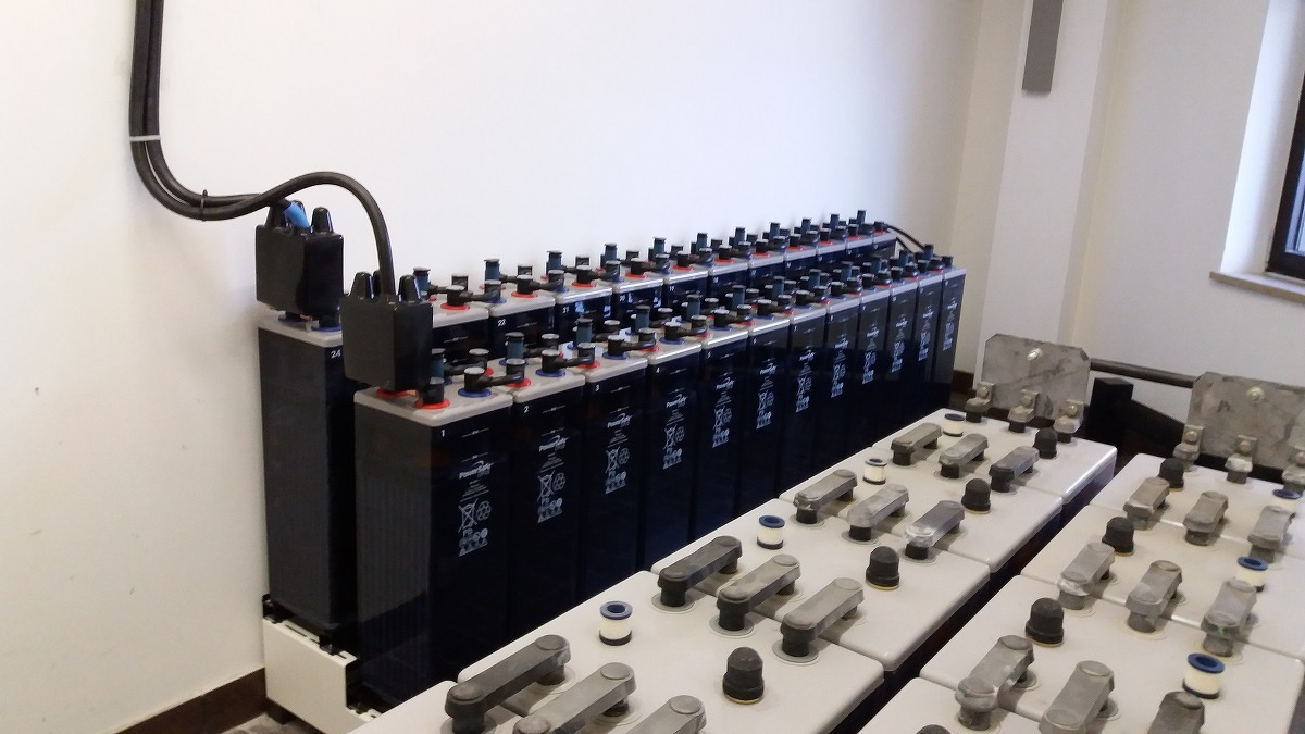

(#) eSDi válasza Bakman hozzászólására (») Nov 21, 2018 /
Marcaliban a Matáv központban, volt/van hasonló. Hatalmas csarnok, tele ilyennel. De jó lett volna egy fényképezős mobil akkor. Nem volt jó érzés alu létrával a kézben átmenni a csarnok másik felére.
Ja tényleg, az is nyitott volt mind.
A hozzászólás módosítva: Nov 21, 2018
(#) kameleon2 válasza eSDi hozzászólására (») Nov 21, 2018 /
Régebben Kelenföldön a biztber alatt még üvegoszlopos, lúgos akksik voltak. Budaörsön is, sőt ott volt egy Umformer is. Tudnék még mesélni, hol telepítettem, cseréltem akksit, de sajna titkot sértenék. Az is szép látvány volt és csak szakaszosan lehet cserélni, különben komoly gond lenne.
(#) sany válasza eSDi hozzászólására (») Nov 21, 2018 /
Alumíniumlétra munkavédelmi szempontból nem a legjobb.
(#) mrbini válasza Bakman hozzászólására (») Nov 21, 2018 /
Telepítettem ilyeneket. Amikor kész az szép látvány, de kicipelni a régit és be az újakat az már nem annyira vicces.

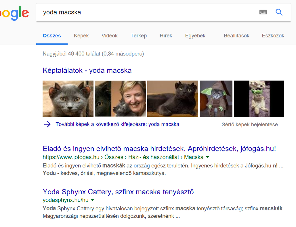

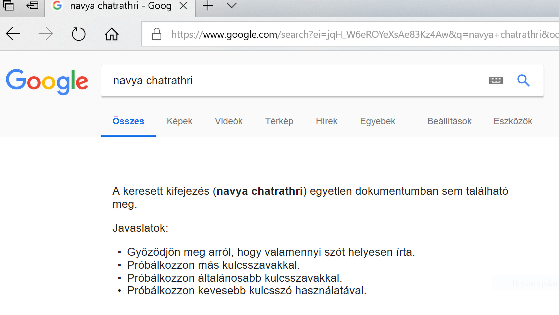

(#) Gafly hozzászólása Nov 29, 2018 / 1
Hozzá vagyunk szokva, hogy a kereső mindenre ad találatot.
De nem. Az egyik létezik, a másik meg nem, a valóságban...

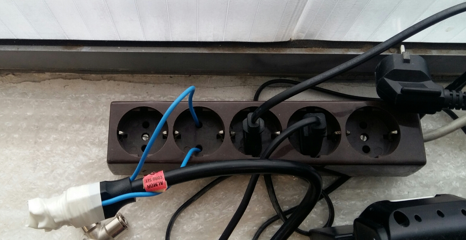

(#) kzozo hozzászólása Dec 1, 2018 /
Ez sajnos nem érdekesség, hanem butaság. Ma fényképeztem. Az új nyomtatóhoz nem volt tápkábel, de az ügyfél talált egy amerikai csatlakozósat. Megoldotta "okosba".
(#) Kari55 válasza kzozo hozzászólására (») Dec 2, 2018 /
Azért két banándugót igazán tehetett volna rá!
(#) kameleon2 válasza Kari55 hozzászólására (») Dec 2, 2018 /
Két banándugó pont annyi munka, mint egy villásdugó felszerelése, de pont annyira veszélyes, mint ez. Főként, mert a banándugó villamos szigetelése nem ekkora feszültségre van méretezve. Most néztem például a Hirschmann gyártmányt - mindössze 60V-ra van méretezve.
(#) Hp41C válasza kameleon2 hozzászólására (») Dec 2, 2018 /
Most minden mérésnél kockázatnak vagyunk kitéve? A legtöbb multiméter 1000V DC, 750V AC feszültség méréshatárral és banándugóval rendelkezik. egy kis keresés az interneten, és sok banándugó kivitel 1000V -os.
(#) pucuka válasza Hp41C hozzászólására (») Dec 2, 2018 /
Azért a műszerekhez nem igazi banándugós mérőkábelt adnak.
Hogyha valaki mégis törpefeszültségre való banándugót használ mérővezetékén, az a magánügye.
Nekem is van banándugós mérővezetékem, de nem szoktam nagyobb feszültségeket méricskélni, ha mégis, akkor előszedem a hozzávaló eszközöket.
A hozzászólás módosítva: Dec 2, 2018
(#) kameleon2 válasza Hp41C hozzászólására (») Dec 2, 2018 /
A műszerzsinórok dugói sajtoltak és kompletten próbázottak 500-1000V-al minősítéssel. Az más tészta. (CAT I 1000V, CAT II 600V) Most banándugóról volt szó és stáholásról. Amúgy, ha 60V-os banándugóval mérsz 230V-ot igen - kockázatnak vagy kitéve. Ahogyan az a "villanyszerelő", aki a XI kerületben egy új építésű 74m2-es lakásban a villamos szelepállítóműveknek CAT5 kábelt húzott be a 230V-ra. Amiről te beszélsz az így néz ki. Amiről pedig én beszéltem, mint banándugó, az ilyen. Utóbbi 30-60V-ra alkalmas kizárólag.
