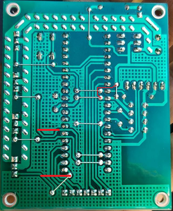

(#) nagym6 válasza Josi777 hozzászólására (») Júl 17, 2022 /
Talán kicsit el vannak emelve a paneltól az átkötések.
(#) Suba53 válasza nagym6 hozzászólására (») Júl 17, 2022 / 2
Nincs az elemelve, simán rá van fektetve a lötstopra, és lepöttyintve a forrszemre.
Csak a kezdők miatt mondom, ez egy intő példa, hogy így nem szabad átkötéseket szerelni, főleg akkor, ha amúgy jól lett megtervezve, megvan a helye a megfelelő oldalon, csak a nyákgyártás során valami félrecsúszott, és nem fúrták ki az átkötések furatait.
(#) Massawa válasza Suba53 hozzászólására (») Júl 17, 2022 /
Nem tudom miért tuloztok és okoskodtok.
Ha a NYAK mindkét oldalrol alkatrészekkel lenne befedve, sok nagyságrendel kisebb szigetelési távolságok lennének, és mégis müködik minden. Az, hogy miért csinálta az illetö igy az kizárolag az ö dolga. Lehet, hogy az átkötések olyan informáciot is hordoznak, amihez nem árt ha hozzá is lehet férni, márpedig ha az IC alatt lennének akkor nem biztos, hogy ilyen egyszerü lenne. Az, hogy lehet, hogy mi máskép csinálnánk az nincs kizárva, de ezért vagyunk emberek s nem robotok. Müködés szemponthábol nincs mit kritizálni. Teljesen felesleges okoskodás.
Semmi értelme nem volt erröl vitát inditani.

(#) Suba53 válasza Massawa hozzászólására (») Júl 17, 2022 /
Ne viccelj már!
Egyértelműen látszik, hogy el lett szúrva. A nyák rajzolás legelemibb szabályainak mond ellen az, hogy az átkötéseket a fólia rajzolatra fektetve oldotta meg az illető.
A nyákgyártó rossz instrukciókat kapott, így nem fúrta ki az átkötések forrszemeit, és szerencsétlen flótás így volt kénytelen összerakni. De ez ettől még nem egy korrekt átgondolt beültetés. Kényszerhelyzet szülte nem vitás, és működik is valószínűleg de az isten mentsen attól, hogy ezt elkezdje bárki "normálisnak" tekinteni.
(#) nagym6 válasza Suba53 hozzászólására (») Júl 17, 2022 /
„szerencsétlen flótás így volt kénytelen összerakni.”
Lehetett volna utólag korrigálni. Furat, vagy szigetelt átkötés.
Így van. Hasonló helyzetben én simán kifúrtam volna az átkötések forrszemeit. De nekem van megfelelő apparátusom hozzá. Sokaknak meg nincs lehetőségük utólag furkálni.
Tanulságos minden esetre, hogy egy megspórolt alkatrész oldali rajzolattal a furatokat is "megspórolta" a nyák gyártó. Illetve aki leadta gyártatni nem tudta korrektül elmondani a feladatot.
(#) Massawa válasza Josi777 hozzászólására (») Júl 17, 2022 /
Tudod csak az a baj, hogy a védölakk vastagsága a panelen legalább annyi, mint a mezei CuL droton (25 um - 45 um) csak a lakk minösége messze jobb. És a lakk pontosan azért van a felületen, hogy szigetelje a szigetelendö felületek azaz a lakkra bármit lehet szerelni, ha okvetlenül kell ( pl szigeteletlen SMD alkatrészeket, hütöbordákat stb). Vegyél elö egy nagy sürüségü NYAK lapot (PC stb kártyák) mi minden van ugy szerelve, hogy a lakk alkotja a szigetelést.
A zománcozott huzalon senki nem akad fenn. Ráadásul a panelen a lakk akár 450 fokot is kibir a zománcozott huzalon bizonyos lakkok csak 120 fokra vannak méretezve, mégis 1,5 kV vannak tesztelve.
Azaz müszaki szempontbol semmilyen hiba nincs a lapon.
Esztétikai kèrdés, meg nagyon egyéni.

(#) sonajkniz válasza Josi777 hozzászólására (») Júl 18, 2022 / 3
A jobb alsó képen látszik, hogy eredetileg kétoldalasnak álmodták a nyákot.
Elméletileg működőképes a megoldás, gyakorlatilag egyikünk sem csinálná szigeteletlen vezetékkel az átlkötéseket.
De hát mi csak amatörködünk.

(#) lazsi válasza Josi777 hozzászólására (») Júl 25, 2022 / 1
A 45°-os átkötést meg lehetett volna oldani vízszintesen is... (vastag piros vonal)
Van benne felesleges kunkor, ahol jobb lett volna egyenesen vinni a vezetéket... (másik vastag piros vonal)
Egy-két átkötést meg lehetett volna spórolni... (pl. vékony piros vonal)
Mi a célja a föld és a táp vezetőjénél alkalmazott ónozott szemeknek? (Bizonyára a domború felület megnöveli a felületet, és ezáltal a hőleadás hatékonyságát.... )
(#) bbatka válasza lazsi hozzászólására (») Júl 25, 2022 /
A vezetékezésre lehet 2 magyarázat.
1, Autorouterrel készült a NYÁK.
2, A vezetékeknek egyforma hosszúaknak kell lenniük a jel késleltetés miatt.
Az első a valószínűbb.
(#) lazsi válasza bbatka hozzászólására (») Júl 25, 2022 /
A 2. azért is kevésbé valószínű, mert a hosszabb vezeték így még hosszabb lett, vagyis a két vezeték hossza még jobban eltér egymástól...
