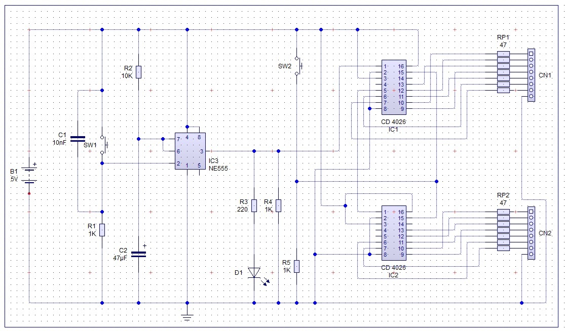

				Egyenlőre idáig jutottam.  Pillanatnyilag az Express SCH-Express PCB -t használom. Van olyan Nyáktervező amivel megcsinálom a kapcsolási rajzot,és ő utána magától le rakja az alkatrészeket ,majd megtervezi a nyákot, hogy ne keljen ugyan azt még egyszer megcsinálni? Idézet: „Nem tudom honan veszed, hogy nehéz belöni.” Két különböző színű LED kijelzőt úgy belőni, hogy minden fényviszonyok mellett egyforma fényesség érzetet keltsen? Szerintem nem triviális...
				Ezt kétszer építeném meg. Első panelon lenne 2 piros. Második panelon 2 zöld (mivel zöldet vettem). Nem úgy gondoltam, hogy egy panelon egyik piros másik zöld.
				Ebben az esetben a zöldnek tipikusan nagyobb a nyitófeszültsége, azaz ugyanahhoz az áramhoz kisebb ellenállás kell, ugyanakkor a zöld színre érzekenyebb az ember szeme...
				Tehát ha 5 V-os táphoz 47 Ohmos ellenállásokat teszek a piroshoz,akkor a zöldhöz  ? Majd otthon megnézem a netten a zöldhöz találok e leírást.
				Pontosan milyen típusú IC-d van? Nem mindegy, hogy 'A' vagy 'B' végződésű, lásd adatlap. Ha minden kötél szakad, akkor a kijelző és a 4026-os IC közé kell meghajtó fogkozat is. ULN2003 (vagy ULN2803) közös anódos, TBD62783 pedig közös katódos (mint a jelenlegi) kijelző használata esetén. Ha nagyon precízen akarod belőni a szegmensenkénti áramot, akkor AL5809-15S1-7, de normál esetben elég egy-egy ellenállás is.

				Magátol nem biztos, hogy lerakja az alaktrészeket hiszen csak te tudod pĺ hol kell es hogyan  a displaynek lennie. Azaz az alkatreszek, meretek, lyukak stb elhelyezése többnyire rád tartozik a maradékot megcsinálja a program.  Azután optimalizálhatod az elhelyezést és ujra megcsinálja a gép. Ha elégedett vagy, akkor elmented és annyi NYÁKOT csináltathatsz amennyi kell. Esetleg a terved rakd be itt a NYAK forumok egyikébe szakértésre, javitásra. A hozzászólás módosítva: Feb 20, 2025

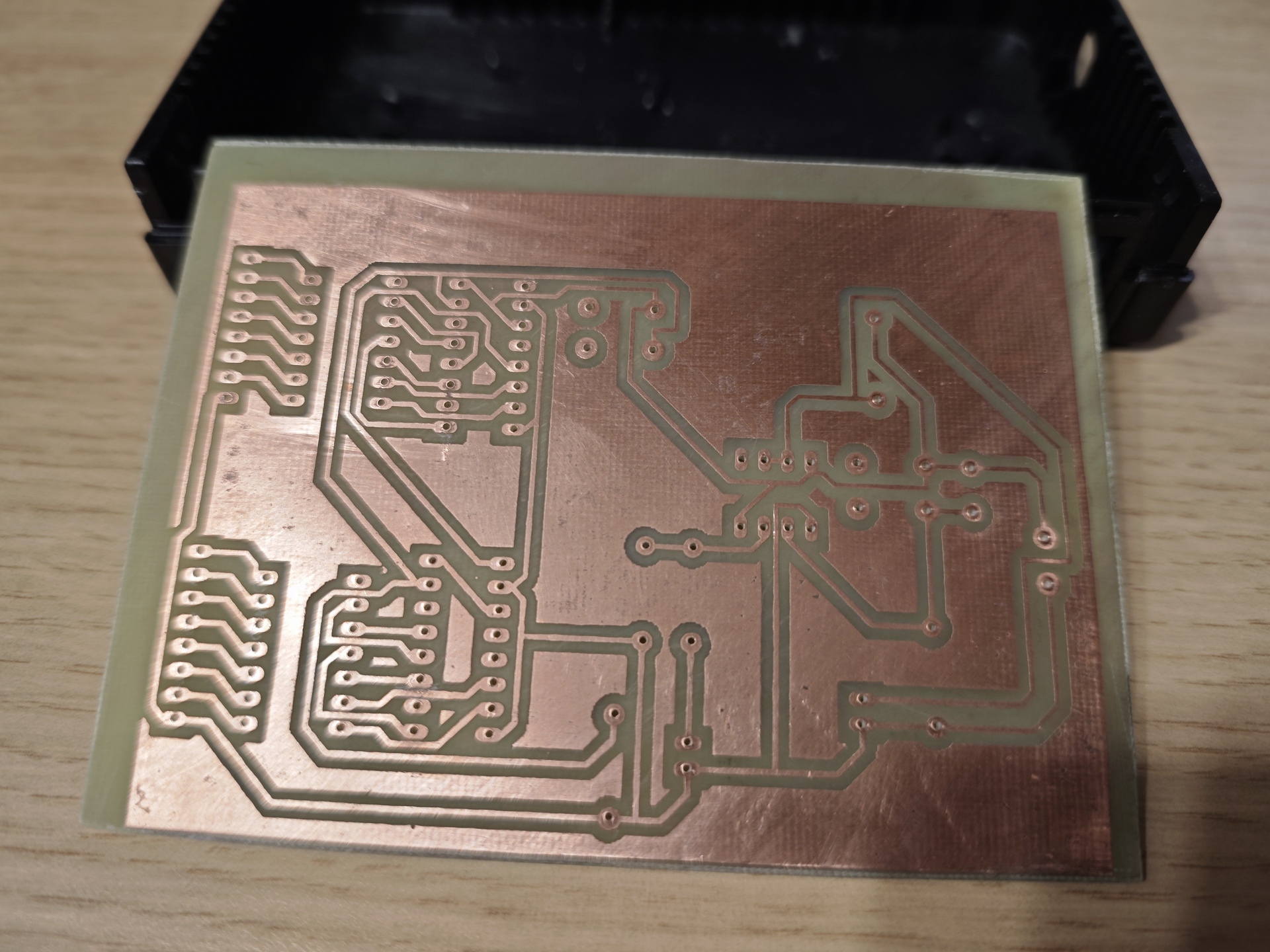

				Megcsináltam az új rajzot,a nyákot aztán próba ,most nagyon jól működik,még a zöld szín is egész jól világít, minden szegmens egyformán. Mindenkinek köszönöm a segítséget, már csak a dobozolás hiányzik.
				Félig van kész a dobozolás.(a zöld jól működik) . A piros Ledeset szerintem kinyírhattam mert az olyat csinál hogy szépen lehet léptetni majd kb 2 perc után az A szegmens majd egy kicsit később az F szegmens is el kezd villogni majd ki is alszik utána már nem is világít. Pihentetés után ugyan ezt csinálja, (először azt hittem a nyákon van valami baj ,de a zöld az megy rajta rendesen)  Így majd vennem kell 2 db pirosat. UI: Egyébként ezt a kapcsolást meg lehetne oldani egy 2x7 szegmenses kijelzővel? pl: Led mert olcsobb mint a 2db 1x7 szegmens.

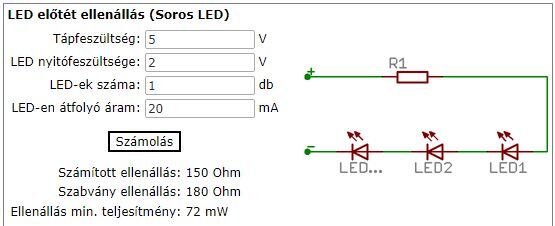

				Szerintem nagyon kicsi az a korlátozó ellenállás a led szegmenseknél ( a 47ohm kb 70 mA áramot "enged" de a piros leden max 30mA lehet és 20mA az ideális). Közös katódos piros rendelhető: Bővebben: Link A "segédprogramok" szerint a képek alapján kelene "tervezni".
				Köszönöm! Ha jól emlékszem meghajtottam ellenállás nélkül amikor kikísérleteztem a próbapanelon.

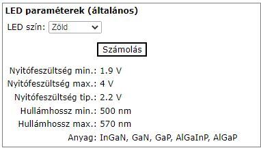

				Rosszat nyitottam meg. Ha (jól értem egy szegmens egy led) . ? Akkor zöld lednél ha jól számoltam 120 ohmos ellenállások kellenek, pirosnál meg 150 . A linket nem adja be amit linkeltél A hozzászólás módosítva: Márc 6, 2025 | Bejelentkezés Hirdetés |
