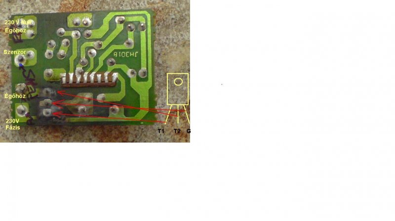

Nekem olyan gondom van,h van egy asztali lámpa, ami érintésre kapcsol be- ill. ki! Nos ez véletlen leesett a földre és a panelján szétégett a tranzisztor... meg valamennyire a nyomtatott áramkör is, de az még javítható! Nos a kérdésem az lenne (mivel nem lehet tudni milyen a fajtája a tranzisztornak),h milyen tranzisztor kell bele? Amiket el lehet olvasni a lapkáról: A panelon ezt írja: JH301 B vagy (JH30I B vagy JH301 B vagy JH301 8) szóval ezeknek a valamelyike... googlen nem sokat találtam...:no: van rajta egy beégetett memória (chip) amin meg ez áll: 8486A-3 ha ebből nem lehet rájönni, akkor jó lenne egy séma ami alapján megtudnám csinálni! tudnátok nekem segíteni? :no: üdv! makrodom
Szia! Esetleg keresd meg a lámpa tipusát vagy küldj fényképet. Üdv.: Yoe
Üdv. Az ilyen lámpákaban általában triakot használnak tranzisztor helyett. BT134/600 valószínüleg jó lehet bele.
A tipusát nem nagyon lehet felfedezni! (made in china)
Ja és hálózati feszről megy! A képet csatoltam! Üdv!
Persze hogy hálózati feszről megy, pont emiatt használnak benne triakot s nem tranzisztort. Nem rég javítottam én is egy ilyet abban is az említett triak volt, abban a tipusban három fokozatban lehettet kapcsolni a fényerőt a kis érintőponton keresztül.
És milyen triac kell bele?
Tudom a kép nem valami,de ez lett a legjobb! Ha jól emlékszem itt is három állása van neki, és az egész alsó részén müködött az érintéskapcsolás!
Üdv. Mint fentebb is irtam BT134/600E jó bele, az én példányomban is ez volt. Tehetsz bel más triakot is, ha ez nincs kéznél , alényeg hogy birja el az égő teljesítményét.
Köszi szépen!
Sikerült egy jobb képet csinálnom! És valószinü az ellenállásnak is annyi... meg a kondi is elég fekete, de még nincs szétpukkadva! Na de véletlen nem tudnád megmondani,h mekkora ellenállás meg kondi megy oda? Esetleg valami séma hozzá? Mert a panel is elég hegyes völgyes.... :no: Köszi mégegyszer! Üdv!

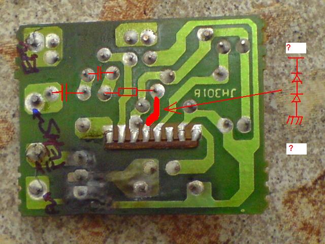

A másik oldaláról holnap csinálok egy képet, mert kint tudok a legszebbet csinálni! Az elméleti részét viszont nem nagyon értem az egésznek... mármint a müködési elvét! Ugye a 220-ba be kell dugni... rámegy a panelre a fázis és a nulla ( ez eddig 2 vezeték)... valamint ahogy megérintjük a bizonyos ponton a lámpatestet adunk egy impulzust másik 2 szál vezetéken keresztül a panelnek,h kapcsolhatja erősebb fokozatra az égőt... ( én 4 drótot vágtam le (lusta voltam kicinezgetni) ezért gondolom,h valami ilyesmi alapján müködhet) Valami ilyesmi?
Íme itt a hátlap is!
Azok a krikszkrakszok csak az én müveim Tudjam,h melyik vezeték hova csatlakozott....Asszem jól látszik az égett rész! Ha a többi dolog nem sérült lehet felesleges uj panelt csinálni... fogom és drótokkal áthuzgálom... Üdv!
Szia. Készítettem a működéséről egy egyszerű rajzot, remélem ez mindent elárul (leirni nehezebb lett volna
Az alkatrészek értékei is meg vannak, ha jól látom az áramkör, az IC alpakapcsolásában müködik, az adatlapjában szereplő kapcsolási rajzban. Készítettem eről is egy rajzot. A triak beforrasztásánál figyelj a láb kiosztásra hogy T1, T2, G a megfelelő helyére kerüljön.

Átrajzoltam kézzel hátha kicsit jobban áttekinthető! A diódák irányát a kis zennermél nem tudom hogy állapitsam meg mérés nélkül... nem nagyon látszik a jelölés! Ez így rendben lesz? Sajnos pontosan nem tudom melyik szinü vezeték hova megy... nincs itthon a lámpa, de ha odajutok megnézem azt is! Valamint még az érdekelne,h a triacnak hogyan mérjem ki a lábait? A másik meg,h ez a tipus lapos(BT134/600E), ami meg volt eredetileg benne az kicsit domború fajta! Ez nem jelent gondot? üdv!
Üdv. Milyen diódákra gondolsz?
Közben készitettem egy másik rajzot, itt bejelöltem rá hogy mi mihez csatlakozik, ez alapján kösd majd be. A triakot nem tudod kimérni (nem is kell). Közben észrevettem a képen hogy az eredet triac lábkiosztása más volt mint a BT134/600- é ezért úgy kösd majd be a triakot ahogy azt az ábrán bejelöltem jelöltem, ezen minden rajta van... :yes:

Köszi! Megcsinálom! Két zenner dióda van, és én a kisebbre gondoltam közvetlen a chip mellett... üdv!
Azokkal nem kell foglalkoznod, (a nagyobbik egyenirányit, a chip meletti pedig a stabil feszt állítja elő az IC számára)azok úgy jól vannak ha eggyik sem hibás.. Viszont ha jól látom, a panelből kispórolták az érzékelőnél lévő 2 db. 1N4148 diódát, na ezeket esetleg beépitheted (bár ezek nélkül is működnie kell a kapcsolásnak)..
Értem!
Ezek szerint a pirossal jelölt részre kell beraknom? Gondolom a végei nem csak a levegőben lógnak?! Egyik végét fázisra másik végét 0ra kötni? üdv! |
