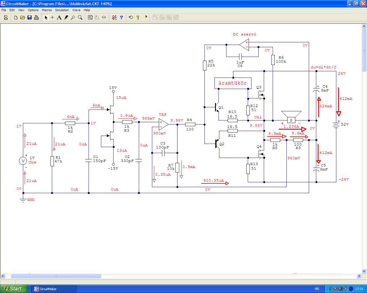

Jól vezetékezni csak egyféleképpen lehet. Így. Lerajzoltam Neked mekkora áramok folynak az erősítő bemenetén, kimenetén, fokozataiban és a visszacsatolókörön. Külön figyelmedbe ajánlom a földvezetéken folyó áramok irányát és nagyságát. Ha valami mégsem világos majd elmagyarázod nekünk, hogy kéne csillagpontot kialakítani.

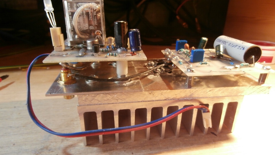

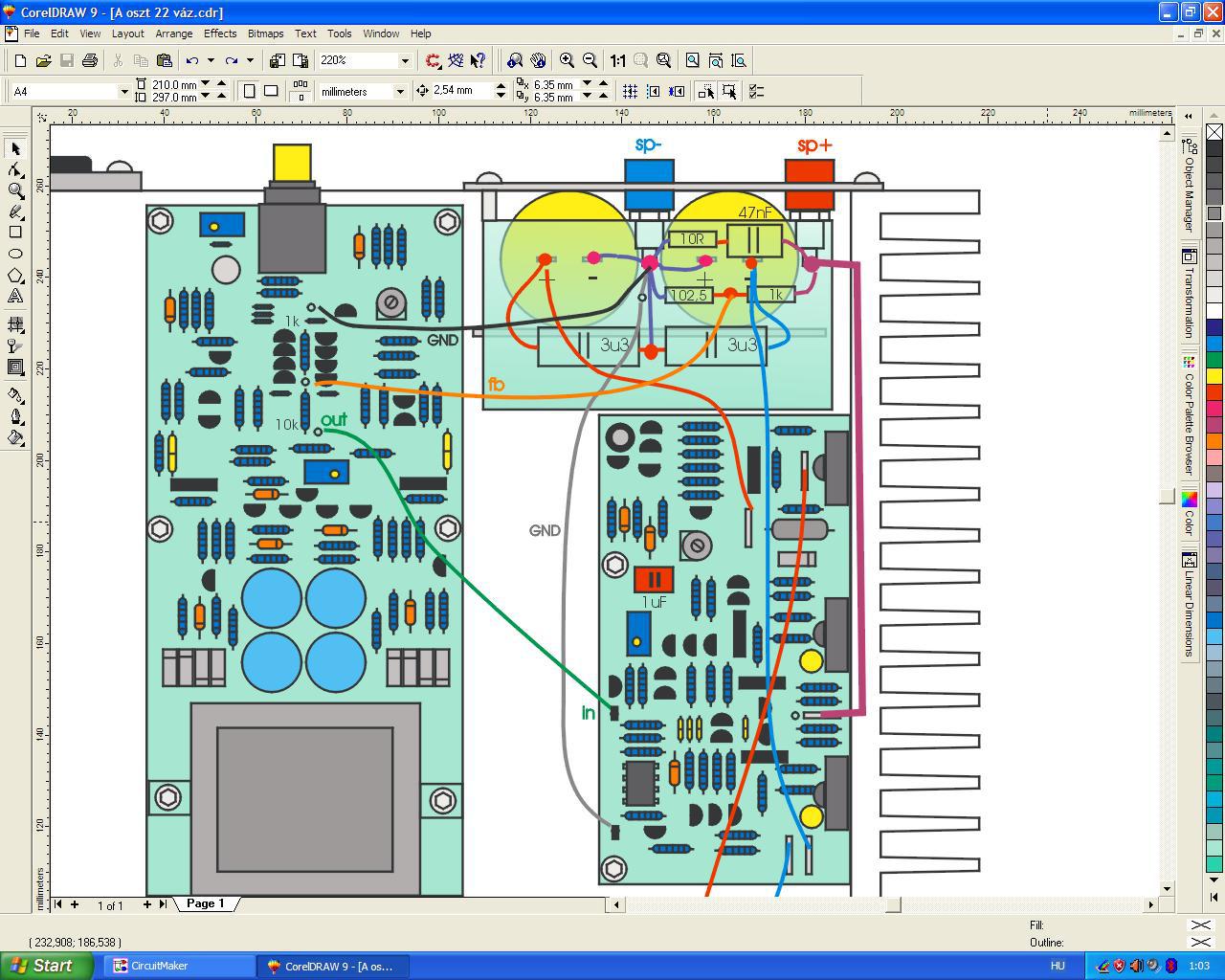

(#) Karesz 50 hozzászólása Aug 18, 2022 / 1
Berajzoltam még néhány alkatrészt a deszkamodell rajzába, aztán meg már nem bírtam abbahagyni.
Lesz benne egy-két olcsó "trükk".
A hangszóró csatlakozó banán aljzatait közvetlenül a csatoló/pufferkondi nyákjára forrasztom. Pont van négy felesleges hűtőbordám a fiókban, mintha erre a végfokra vártak volna. Így nem kell csillám a végtranzisztorok alá - az alsó bordában lesz a negatív táp, a felsőben kimenet. A felső borda lesz a hangszóró vezeték a banán aljzatig. Egy borda is elég lenne, de így a tokhőmérséklet kevésbé fog ingadozni a zenei jel ütemében - most 15 fokkal melegebb a tok a bordánál - jó hőszigetelő ez a csillám.

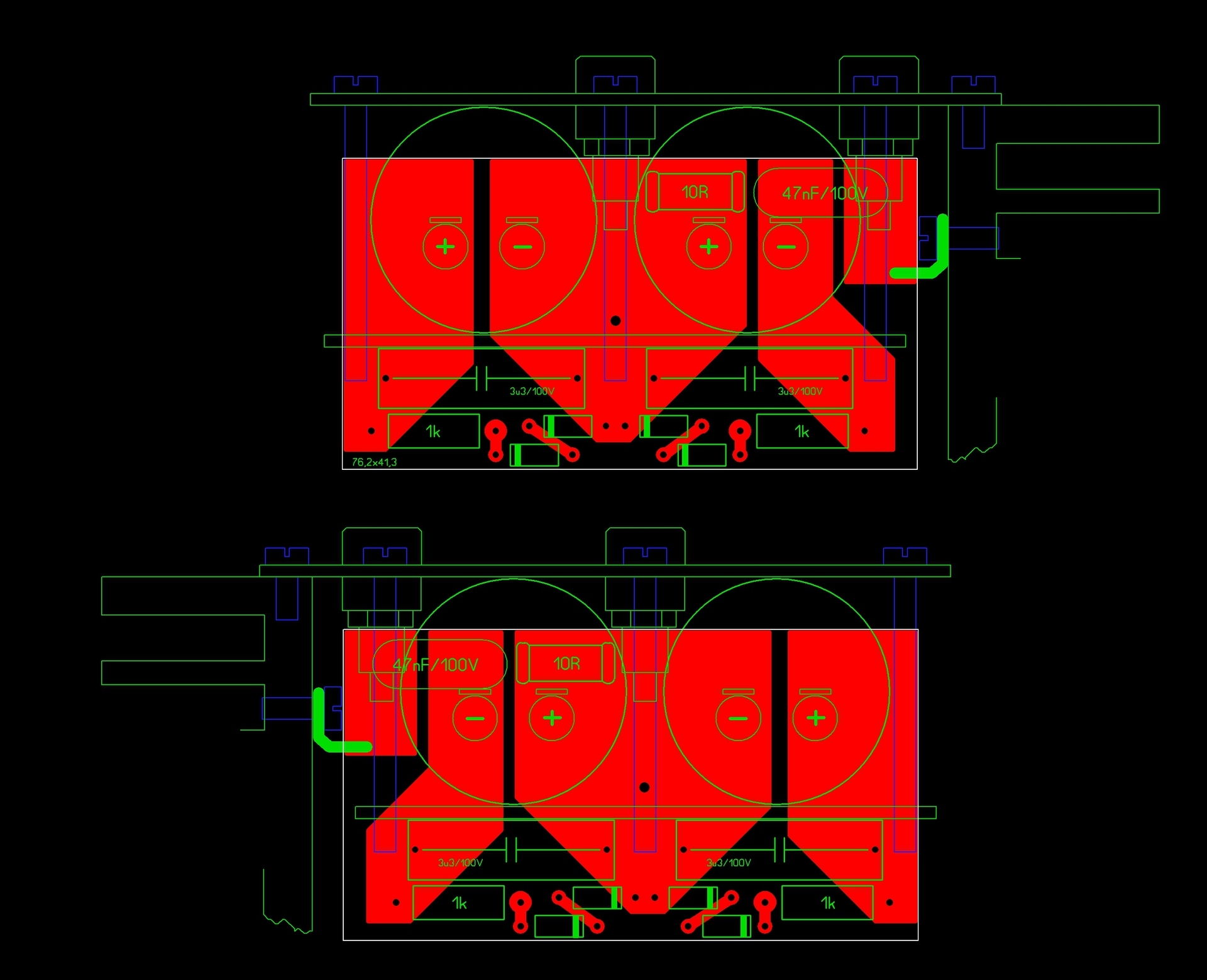

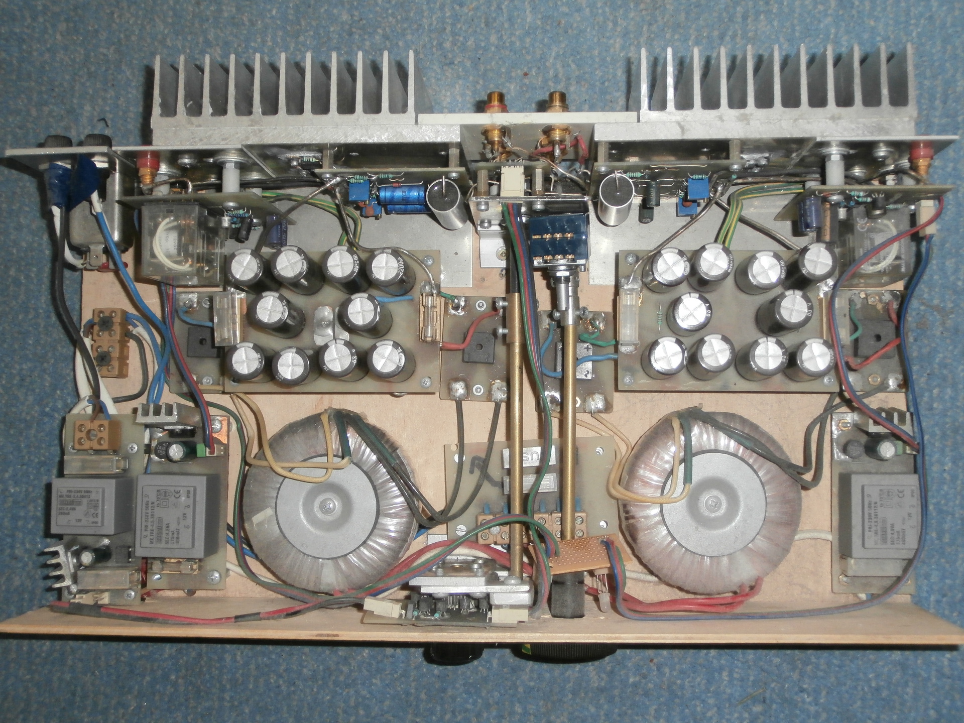

(#) mek-elek válasza Karesz 50 hozzászólására (») Aug 18, 2022 / 2
Én nem így csináltam volna, mert nem illeszthetők jól az egységek. Tán egy éve próbálgattam az adott helyzetben egy alps potira cserét elképzelni a VF4-be. Onnan az emlékeztető 3-as kép.
Azért tettem fel a képeket, hogy szemléltessem az elképzelésem, hátha megtetszik az elrendezési ötlet...

(#) mek-elek válasza Karesz 50 hozzászólására (») Aug 19, 2022 /
Ami miatt vállaltam a várható élces kritikát az a tápkábel hossza volt, amit felvetettél. Az hogy mára ezt az erősítő méhek nélkül is képes volt így beporozódni, mint a fiatalságom, ez a mai valóságom. Nem tartottam, tartom magam példának, irányadónak, legfeljebb segítőkész embernek, ha a körülményeim engedik.

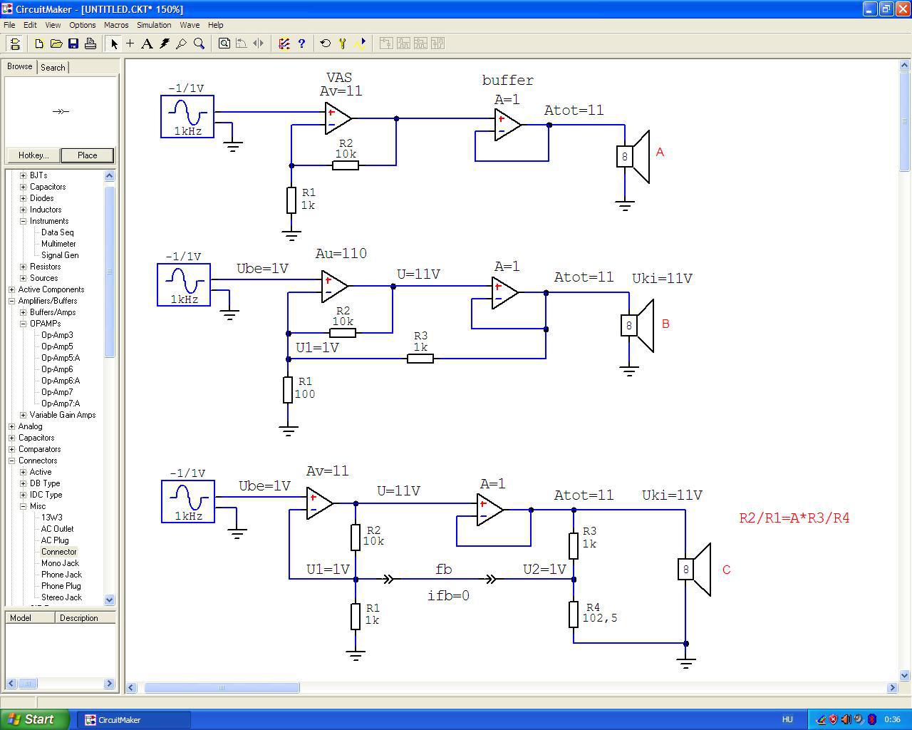

(#) Karesz 50 hozzászólása Aug 20, 2022 / 2
Számomra is felesleges idétlenkedésnek tűnt, hogy rajzoltam ezt a Móricka-rajzot a végfok belsejéről, de a végén nagyon hasznosnak bizonyult. Forgattam, nézegettem, tologattam és közben olyan érzésem volt, hogy valami nem stimmel a visszacsatolókörben. Ki lehetne ezt találni sokkal jobban is. Szimuláltam keresztben hosszában és megtaláltam amit kerestem... ami tudat alatt zavart az egészben. Ez egy viszonylag hosszú folyamat volt (mert lassú a felfogásom).
Elneveztem evolúciónak. Ez jutott eszembe hirtelen.
Ugye, volt az első elképzelés ("A" részlet) : lesz egy kis torzítású, visszacsatolt meghajtófokozat és egy kimeneti buffer, oszt kész. Más csinál ilyet és sokaknak tetszik. Nekem nem jött be.
Visszacsatoltam ("B" részlet): Nekem így sokkal jobban tetszett mérve is, hallgatva is. De ez így egy teljesen hagyományos visszacsatolt erősítő, ami legfeljebb annyiban tér el a megszokottól, hogy a nagyjelű erősítőnek saját visszacsatolóköre van. Az átfogó negatív visszacsatolás miatt meg kellet növelni az erősítését 20 dB-lel - százszorosra - de ezzel a torzítása és a kimeneti impedanciája is a tízszeresére nőtt.
Addig rajzolgattam, keresgéltem a Móricka rajzon a vezetékeken keletkező zavarjeleket, hogy végül magától adta magát, hogy is kellene ezt jól megcsinálni ("C" részlet).
A hangszóró csatlakozókra csatlakozik a hangszóró vezetéke - tehát ezen a ponton mérek mindent, itt megy ki a zene is - amilyen jel itt van, az van a hangszórón is (nagyjából). Itt kell lennie a fázisjavító tagnak... akkor nyilván innen kell vinni a visszacsatoló jelet is. De akkor ezt meg le is lehet osztani itt helyben. És lett belőle egy kiegyenlített híd.
Ha a meghajtó fokozat erősítését meghagyom az eredetileg beállított 20 dB-en és a hangszóró kapcsokon leosztom a kimeneti jelet 20 dB-lel, akkor a két osztó (U1 és U2 csomópont) között nincs feszültségkülönbség (ha a buffer erősítése pontosan egyszeres és a torzítása, valamint a kimeneti impedanciája nulla).
- A 20 dB-es visszacsatolási-tényező viszont továbbra is megmarad, mert R1 párhuzamosan kapcsolódik R4-el.
- A meghajtó fokozat erősítése viszont nem 40 dB, csak 20 dB.
- U1 és U2 pont között nem folyik csak a "nagyon kicsi" hibaáram (idézőjelben, mert a nagyon kicsi nem mértékegység). Az "fb" vezeték induktivitását és ellenállását ki lehet ejteni az egyenletből - gyakorlatilag bármilyen hosszú lehetne. Ezt mutatja a szimuláció.
A kapcsolási rajzot megint át kellett rajzolni (és könnyen előfordulhat, hogy ez még mindig nem a végleges rajz lesz).

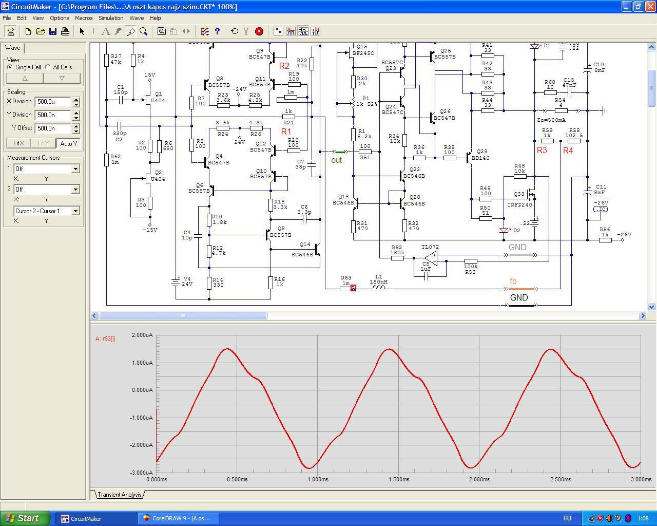

(#) compozit válasza Karesz 50 hozzászólására (») Aug 20, 2022 /
Mekkora hibát eredményezhet a híd kiegyenlítésében a buffer fázistolása?

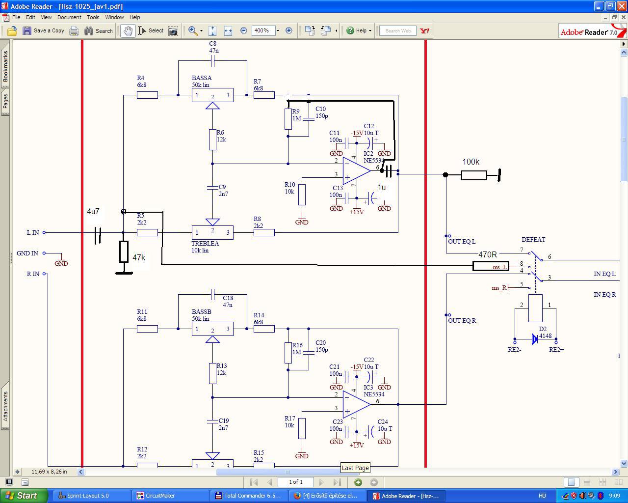

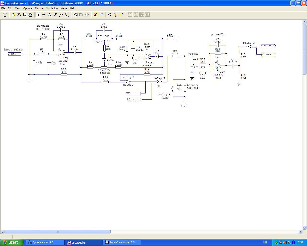

(#) lóri hozzászólása Aug 20, 2022 /
Rajzolgatom az erősítőmet és lenne pár kérdésem.
A hangszínnél lévő kérdőjelnél, kell-e valami ellenállás, amikor a defeat-al rákapcsolom az IC1 kimenetét, az IC2 kimenetére?
Amikor a nemhasznált bemeneteket leteszem GND-re, azoknak mekkora legyen az ellenállásuk?
Jó-e ez így, vagy valamit csináljak másképpen? Sajna, nem értek hozzá, de nem akarnék hülyeséget gyártásba adni. Légyszi nézzétek meg, hátha láttok benne valami hibát.

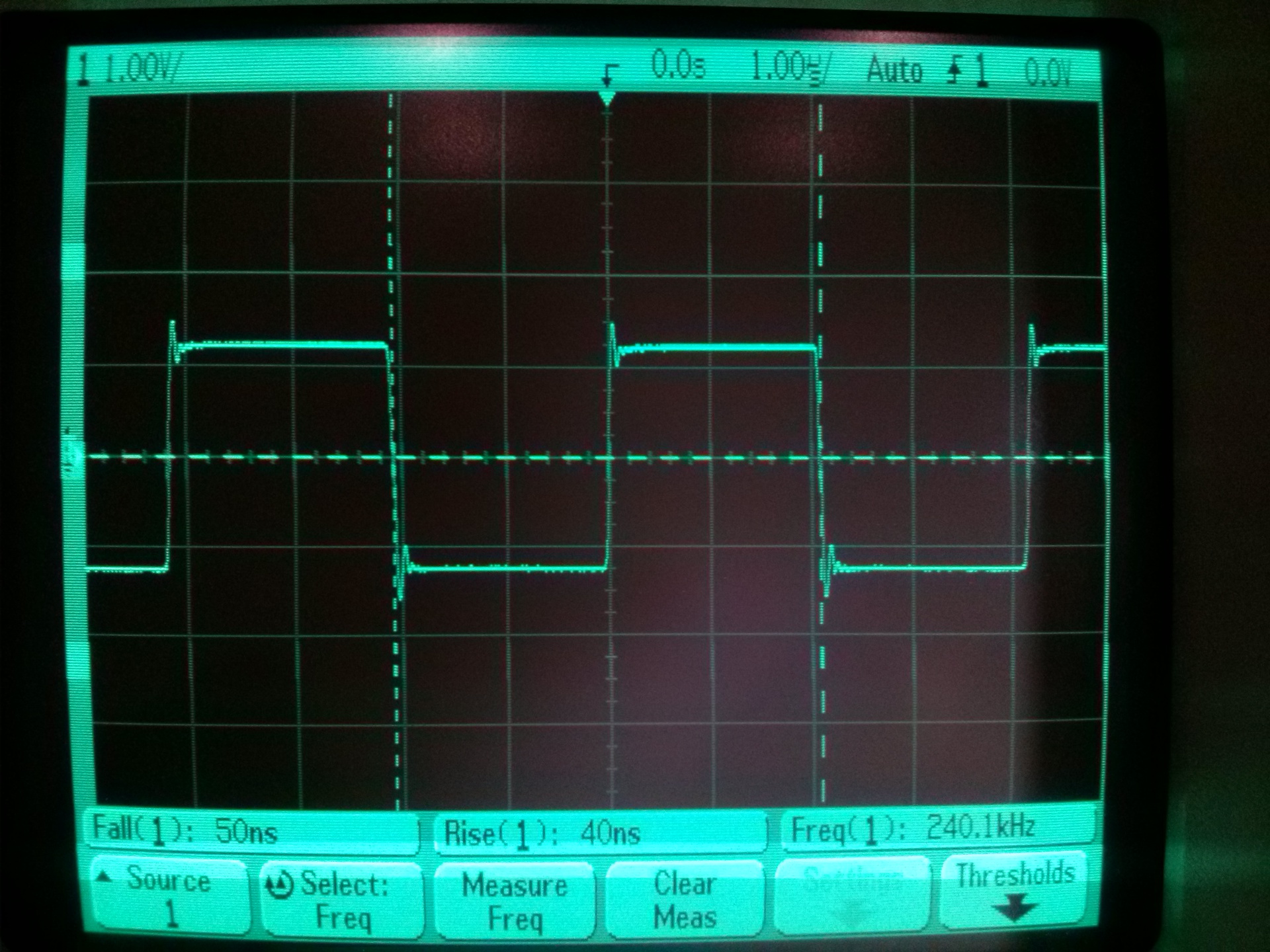

(#) Karesz 50 válasza compozit hozzászólására (») Aug 20, 2022 /
Első képen buffer fázismenete szimulálva.
Másodikon a még "nyers" változat mérve. Az élmeredekségből következtetni lehet a határfrekvenciát.
A harmadik szkóp fotón a felső sugár a meghajtó fokozat kimeneti jelalakja - ami egyben a buffer vezérlőjele - az alsó sugár a buffer kimeneti jelalakja 8 Ohm-os műterheléssel.

(#) Karesz 50 válasza lóri hozzászólására (») Aug 20, 2022 /
Két kimenetet nem illik összekapcsolni egymással. A defeat kapcsolót a hangszínszabályzó után tedd be, mint ahogy mindenki más.
Van aki rövidre zárja a nem használt (lehúzza GND-re).. én is 100R-t tettem oda, az talán jó félmegoldás, nem tudom. Nincs nagy jelentősége.
Minden OPAMP-nak van valamekkora drift a kimenetén... GND-re húzott csatolókondik nélkül csattogni fognak a hangszóróban a relék. Ez nem veszélyes, de van akit zavar.
Az R55, R59 pl. teljesen felesleges oda.
C46, C52-t inkább a kimenetre tenném, megfelelő alsó határfrekvenciára méretezve.
A 100k lin. hangerőszabályzó potit nem értem, de lehet az is ha Neked az szimpatikus.
Meg még van néhány apróság amit másképpen csinálnék, de ahhoz le kellene szimulálni az egészet.
(#) lóri válasza Karesz 50 hozzászólására (») Aug 20, 2022 /
Köszönöm. A hangerőszabályzó, az log akart lenni.
Az R55 és 59-et kiveszem, de így láttam az elektoros Belcanto erősítőben, gondoltam, tudják, miért van benne. Ha kiveszem, akkor az 1k aljára kell tenni a GND-t? Szerintem igen.
A csatolókondi, gondolom sorosan lenne. Vagy párhuzamosan a 100R-el? Milyen értékű legyen?

(#) teddysnow válasza Karesz 50 hozzászólására (») Aug 20, 2022 /
Az R20, R21 nem terheli le a hangerőszabályzót?
(#) Karesz 50 válasza lóri hozzászólására (») Aug 21, 2022 / 1
Megtartottam az alapkoncepciót, csak ott nyúltam bele ahol muszáj volt.
teddysnow: Terheli. Hátaztán. Úgyse logaritmikus, csak a neve.

(#) lóri válasza lóri hozzászólására (») Aug 21, 2022 /
Lett benne egy új ic (u1)?
Közben lehuzaloztam és kevés a hely.
Ja, megértettem, az, az output stage, a relék után.
A hozzászólás módosítva: Aug 21, 2022
Lejavítottam.
Légyszi nézz rá, hogy nincs-e hiba.
Bocsi, kifelejtettem a monó átkapcsolót. Ezzel az egy IC-vel kevesebb lesz benne (ami ezt kapcsolta).
(#) lóri válasza Karesz 50 hozzászólására (») Aug 21, 2022 /
Ez mennyivel jobb megoldás, mint a közösítőerősítő?
A reléhez a pattanásmentesítő kondit, a nemhasznált bemeneteknél hogyan kell bekötni?
Sorosan? Milyen értékű kell?
Annyival, hogy nem kell bele egy felesleges IC és most neminvertáló a kimenete (megmarad az abszolút-fázis).
Nem a kondi "pattanásmentesít" hanem kondi után kötött ellenállás ami földre húzza a csatolókondi kimenetét. Bízhatunk abban is, hogy műsorforrások kimenetein nincs DC szint és akkor nem kell csatolókondi a bemeneti választó relékhez. Akkor van gond, ha a műsorforrás tervezői meg abban bíztak, hogy az előerősítő bemenetén úgy is van leválasztó kondi. Döntsd el Te, hogy kell-e oda vagy sem.
