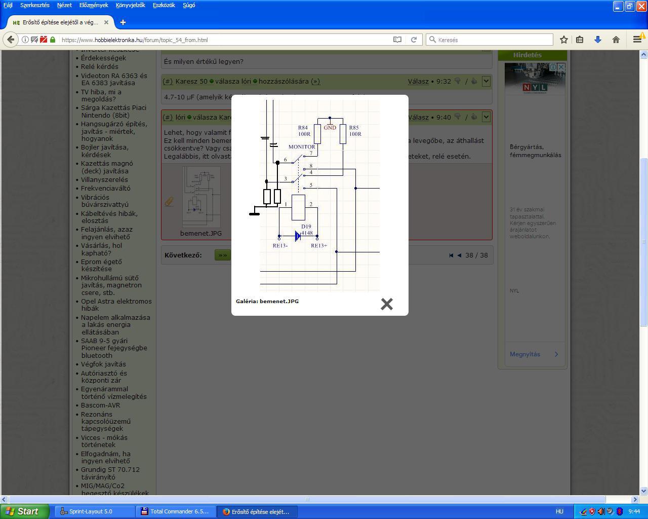

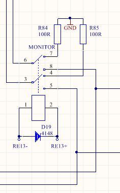

(#) lóri válasza Karesz 50 hozzászólására (») Aug 21, 2022 /
Lehet, hogy valamit félreértek.
Ez kell minden bemenethez, amit a relé éppen nem kapcsol, hogy ne lógjon a levegőbe, az áthallást csökkentve? Vagy csak a műv.erősítő kimenetéhez, 1-1db?
Legalábbis, itt olvastam, hogy érdemes GND-re tenni, a nemhasznált bemeneteket, relé esetén.
Jaa, így? Azt gondoltam, a lebegő vezetékre kell.
Így akkor mindig rajta van az R-C.
Akkor amit odaraktam, 100R, a relétől a GND-re, az nem kell/felesleges?
(#) Karesz 50 válasza lóri hozzászólására (») Aug 21, 2022 /
Nem tudom. Erről már írtam. Legtöbben csak záróérintkezővel választanak bemenetet. Kevesebben vannak akik morzét használnak és akkor a GND-re kötik a nem-használt bemeneteket. De ha mondjuk négy készüléked van rádugva az előerősítőre és mindegyik be van kapcsolva (szól a rádió, megy PC, stb..) és ezek kimeneteit rövidre zárod nem biztos, hogy mindegyik örülni fog ennek. Ezenkívül ez a rövidzárlati áram (ami nyilván csak néhány mA) a GND fólián fog folyni és esetleg behallatszanak a hallgatni nem kívánt műsorforrások is. Ezt az áramot valamelyest csökkenti ha 100R-1k-val van a relé a GND-re kötve.
De ezek csak elméleti fejtegetések. Tehát nem tudom. Ki kell próbálni, meg kell mérni, el kell gondolkodni rajta. Rád bízom. De úgyis csak a vitrinbe csinálod, tehát mindegy

Köszönöm. Ez most nem vitrinbe megy, csak a Videoton-ok.
Na igen, de, ha legyártatom és nem jó, akkor drága selejt. Gondoltam, itt hátha csinált, vagy látott valaki ilyesmit.
De, ha legtöbben záróérintkezőt használnak, akkor a nemhasznált bemenet, náluk sincs sehova kötve.
Köszönöm a segítséget, megrajzoltam.

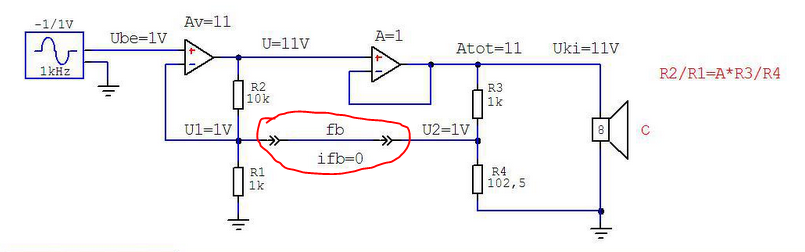

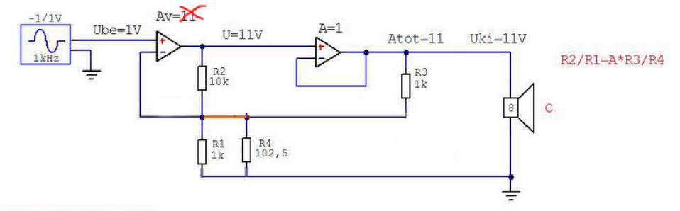

(#) majkimester válasza Karesz 50 hozzászólására (») Aug 21, 2022 /
A C ábrán az R1 párhuzamosan kapcsolódik R4-gyel, ezért a meghajtó fokozatod erősítése nem 11x, hanem a R1 és R4 kb. 93 Ohmos eredőjével 108x. Az elrenderzés zárt fb-vel olyan mint a B, nyitott fb-vel meg mint az A.
A hozzászólás módosítva: Aug 21, 2022
(#) tothbela válasza majkimester hozzászólására (») Aug 21, 2022 / 1
Nem.
Csak a kimeneti teljesítmény feszültségkövető hibájára nézve 40dB az erősítés, ha az nem torzít, akkor csak 20dB.
Így lehet 20dB-lel csökkenteni a kimeneti követő torzítását elméletileg. Ha az erősen fázist tol, akkor a javulás helyett romlás is lehet, de Karesz ezt le is írta.

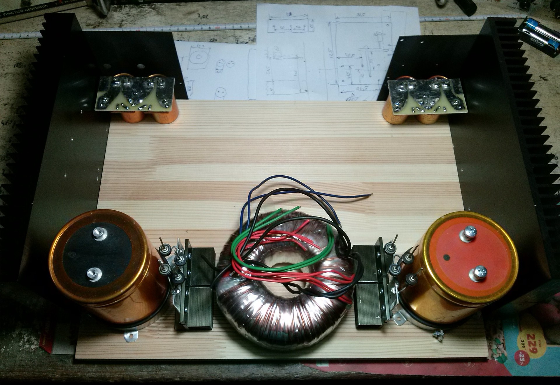

(#) Karesz 50 hozzászólása Aug 21, 2022 /
A deszka már megvan - remélem a hét végére készen lesznek a nyákok is - addig ráérek ezt farigcsálni szép nyugodtan, öregesen.

(#) majkimester válasza tothbela hozzászólására (») Aug 22, 2022 /
Oké, biztosan én értem félre, de mit is szimbolizál az fb rajzjel az ábrán?
Az csak egy bontható vezeték, vagy valami más?
Én az előbbiként értelmeztem.

(#) Karesz 50 válasza majkimester hozzászólására (») Aug 22, 2022 /
Nem félreérted, hanem nem.
Kitettem a belső huzalozás rajzát, ezt, amin morfondírozol, a szimulációt és a kapcsolási rajzot. Mind a négyen ott van az "fb" (feedback). Ha ezen a rajzon nem egyértelmű, ki lehetne következtetni a többiből. Mindegyik rajz fontos a maga módján.

(#) majkimester válasza Karesz 50 hozzászólására (») Aug 22, 2022 /
Oké, megnéztem a többi rajzot is. A pdf-ben nincs ott semmi más csak a SGND és a narancs vezeték amivel az R30 és R36 párhuzamosan van kötve.
A meghajtó fokozatod erősítését a teljes kapcsolási rajzban az R31/R30 osztó határozza meg ha nincs a globális visszacsatolás.
Au = 1 + 10k/1k = 11.
Ha van globális visszacsatolás akkor R31-gyel párhuzamosan kapcsolódik R36 = 102,5 Ohm. A kettő (R30 és R36) eredője kb. 93 Ohm. ekkor a meghajtó fokozat erősítése
Au = 1 + 10k/93 = 108.
Berajzoltam az egyszerűsített C ábrádra. Ez gyakorlatilag a B-vel megegyezik, csak B-nél R1 100 Ohm a C-ben R1 és R4 eredője 93 Ohm. Ha R3 nem lenne ott akkor a meghajtó fokozat erősítése mérhetően is 108 lenne, ahogy azt a B ábrádra be is írtad.
(#) tothbela válasza majkimester hozzászólására (») Aug 22, 2022 / 1
Jó a gondolatmenet, viszont ha így egyszerűsítünk akkor az R3 meg az R2-vel kapcsolódik párhuzamosan, azaz 900/90=10. Vagyis 20dB.
