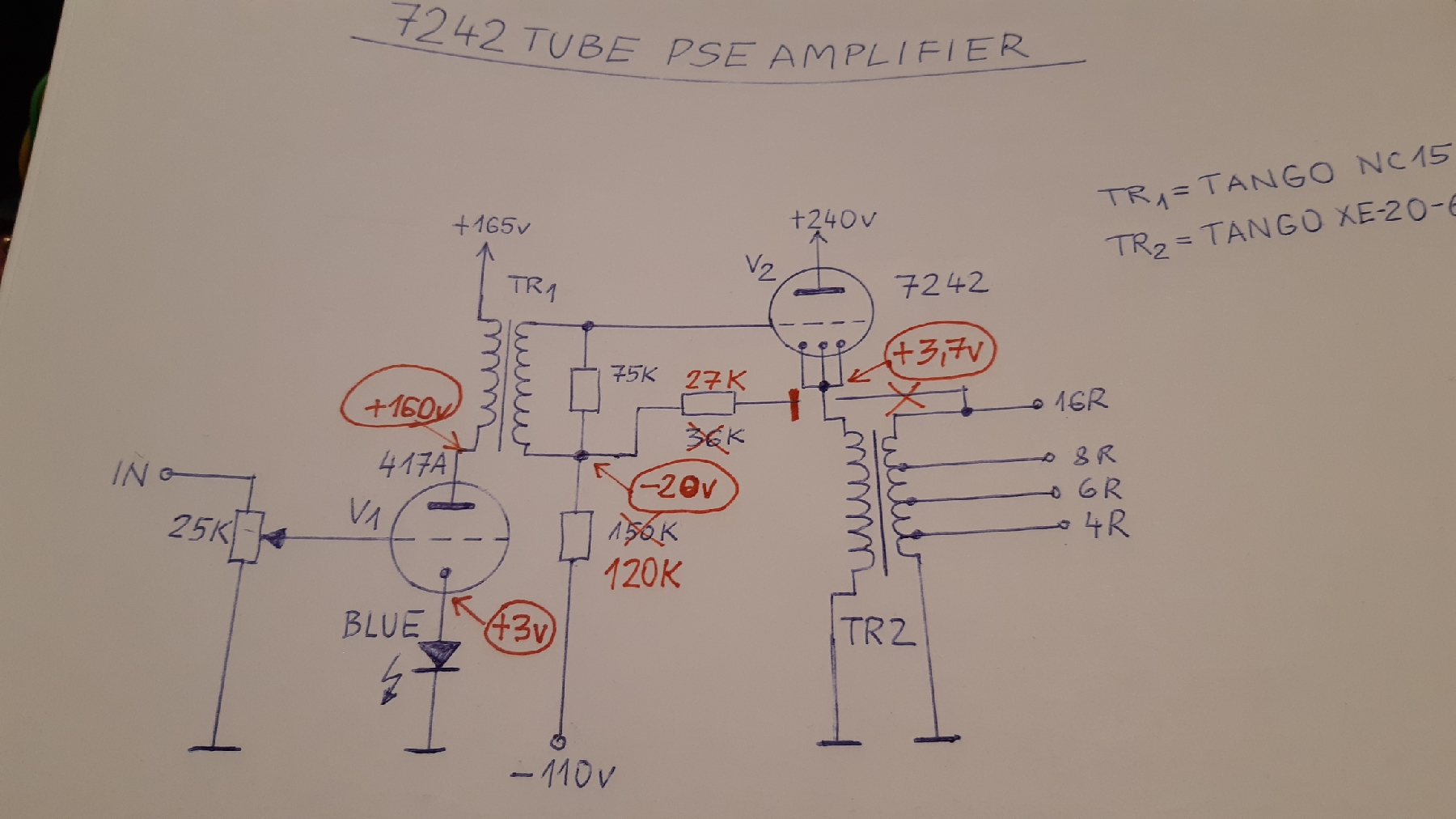

(#) mcc válasza tunerman hozzászólására (») Máj 15, 2023 /
Elvi működés: A 7242-nek nem lesz sok a kb. 27kohm-os meghajtó impedancia?
(#) tunerman hozzászólása Máj 15, 2023 /

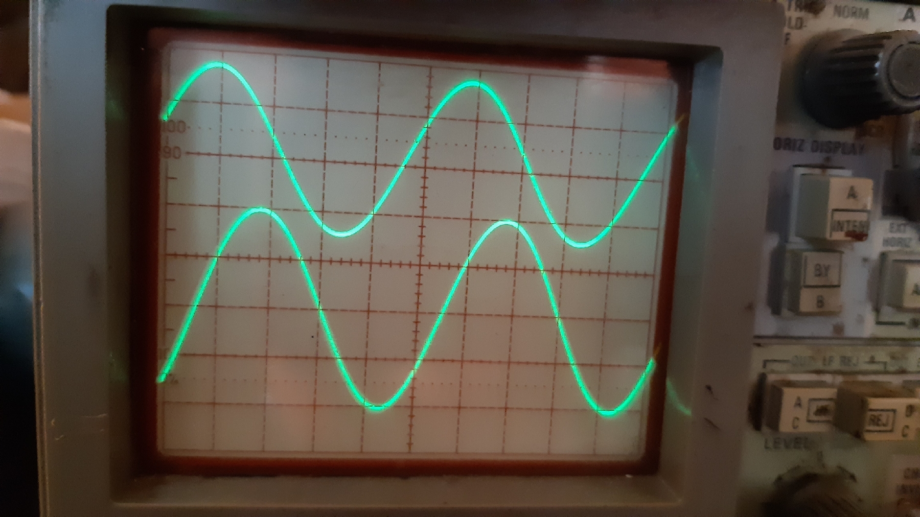

Ugyan nem ìrtam le eddig sehol, de most a félreértések elkerülése vègett - nyilvánvalóan ez a 7242 tube PSE sem globális, sem lokális NFB-t nem tartalmaz. Minden mérést és technikai adatot ennek ismeretében kell értékelni, az NFB-vel működő erősitők egy másik dimenzióban ( Mátrixban ) léteznek.
TJ.
(#) compozit válasza tunerman hozzászólására (») Máj 15, 2023 /
Igen, de az sem mindegy, hogy tranyós, vagy csöves a no fb erősítő. Ugye a csövesben van egy transzformátor...
Egyébként, a negatív visszacsatolást nem is az ember találta ki, hanem a természet evolúciós folyamatának eredménye. Pl: pajzsmirigy, agyalapi mirigy kapcsolat.
Persze, egész más dimenzió a néprádió, meg a hifi. Legfeljebb én nem értem az igénytelenségedet.
Következő mérés a 7242 tube PSE fázistolására vonatkozik, 20kHz/1W/8R kimenet az alsó sugáron, míg a felsőn a bemenő jel látható.
TJ.
