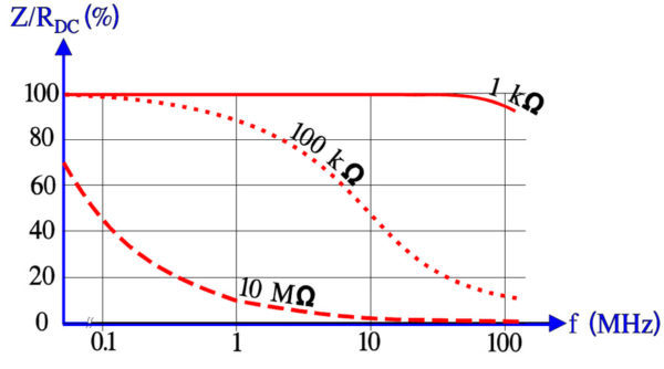

(#) majkimester válasza compozit hozzászólására (») Aug 17, 2023 / 3
A Vishay ultra preciziós ellenállások más célra készülnek, itt nem fontos az preciz érték, sokkal inkább más kevésbe ismert jellemzők.
Az ellenállások sem ideális alkatrészek, anyag és kivitel szerint más és más tulajdonságokkal rendelkeznek. Számtalan olyannal ami a legtöbb alkalmazásban esetleg említésre sem érdemes, de azért jó ha tudunk róla.
Ilyen a parazita induktivitás és kapacitás
Hőfokfüggés
Termikus zaj
Feszültség függés
Frekvencia függés
stb.
Érdemes átnézni EZT az oldalt a témában.
Például a metal film ellenállások a parazita induktivitás és kapacitások miatt 100 Ohm alatt induktív 470 Ohm felett capacitiv jellegűek.
Vagy egy másik kiragadott extrém példát had mutassak belőle. A carbon kompozit ellenállások frekvencia függését mutatja a mellékelt ábra. Eléggé megdöbbentő.
Hogy ezekből a sok esetben kis különbségekből mi hallható, és mit szeretnénk hallani, abba én nem szeretnék belemenni.

(#) deebo válasza majkimester hozzászólására (») Aug 17, 2023 /
„A carbon kompozit ellenállások frekvencia függését mutatja a mellékelt ábra. Eléggé megdöbbentő.”
A kutya sem használja már ezeket.
