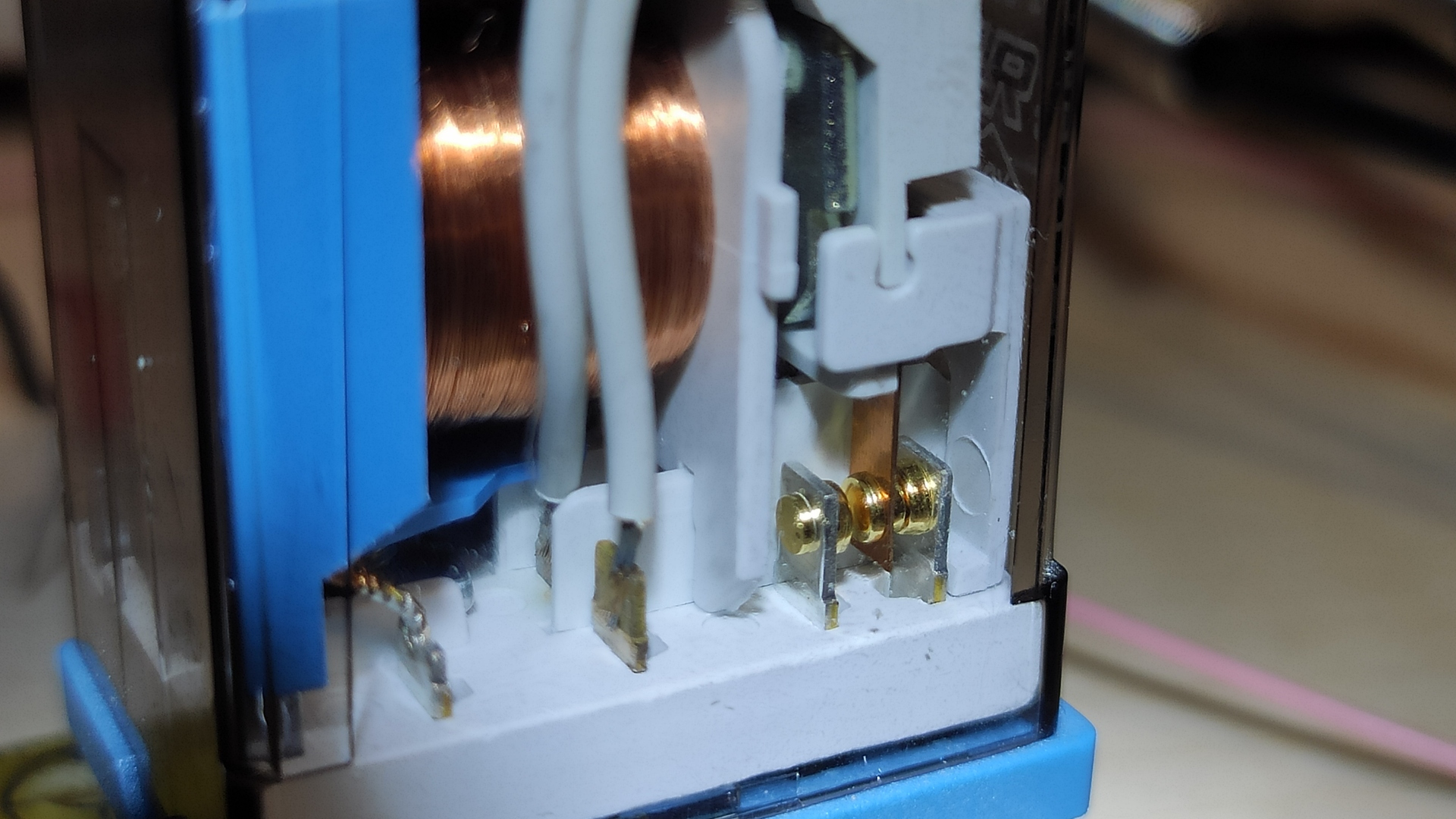

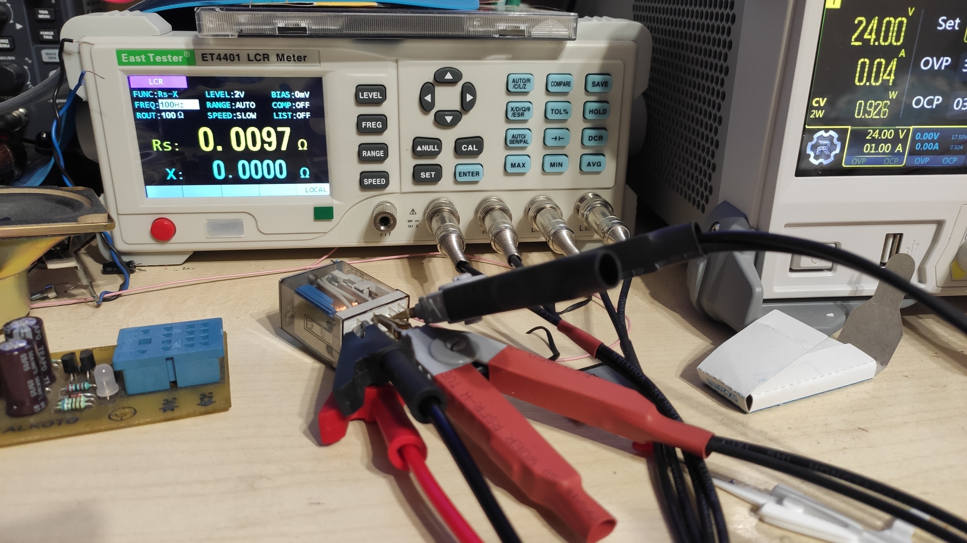

(#) szamóca válasza Ge Lee hozzászólására (») Dec 15, 2024 / 1
Az érintkezők aranybevonatúak, a kivezetései nem.
A shop képén egy sima 55-ös sorozatú AC230-as relé van.

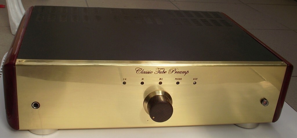

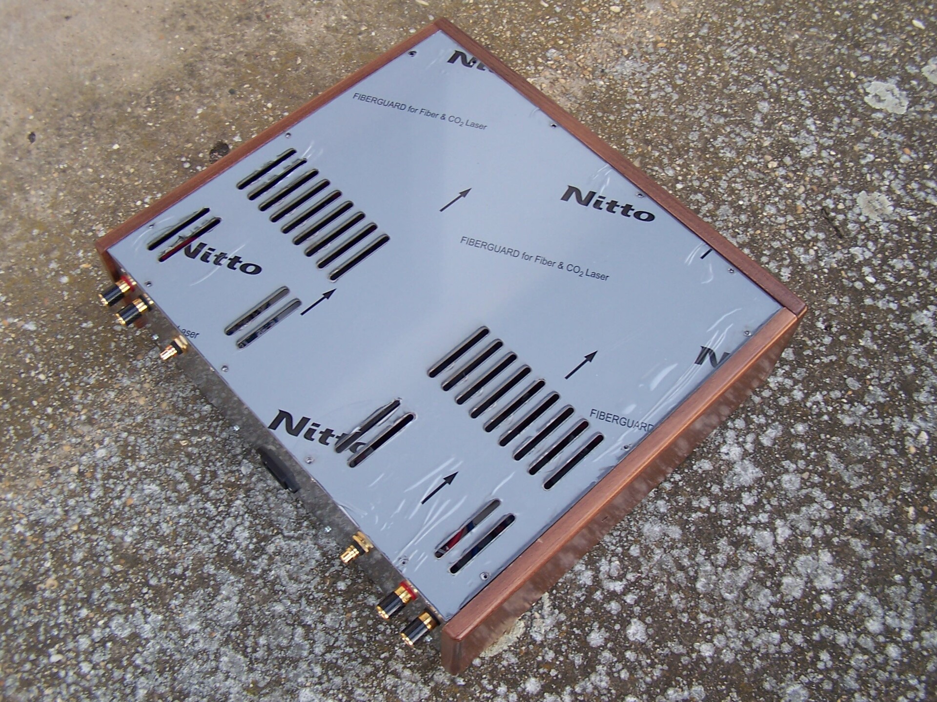

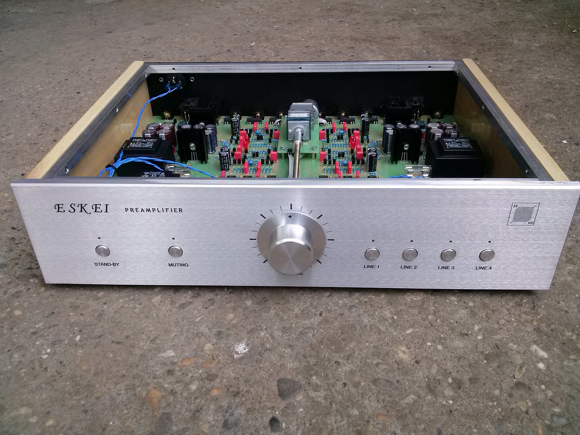

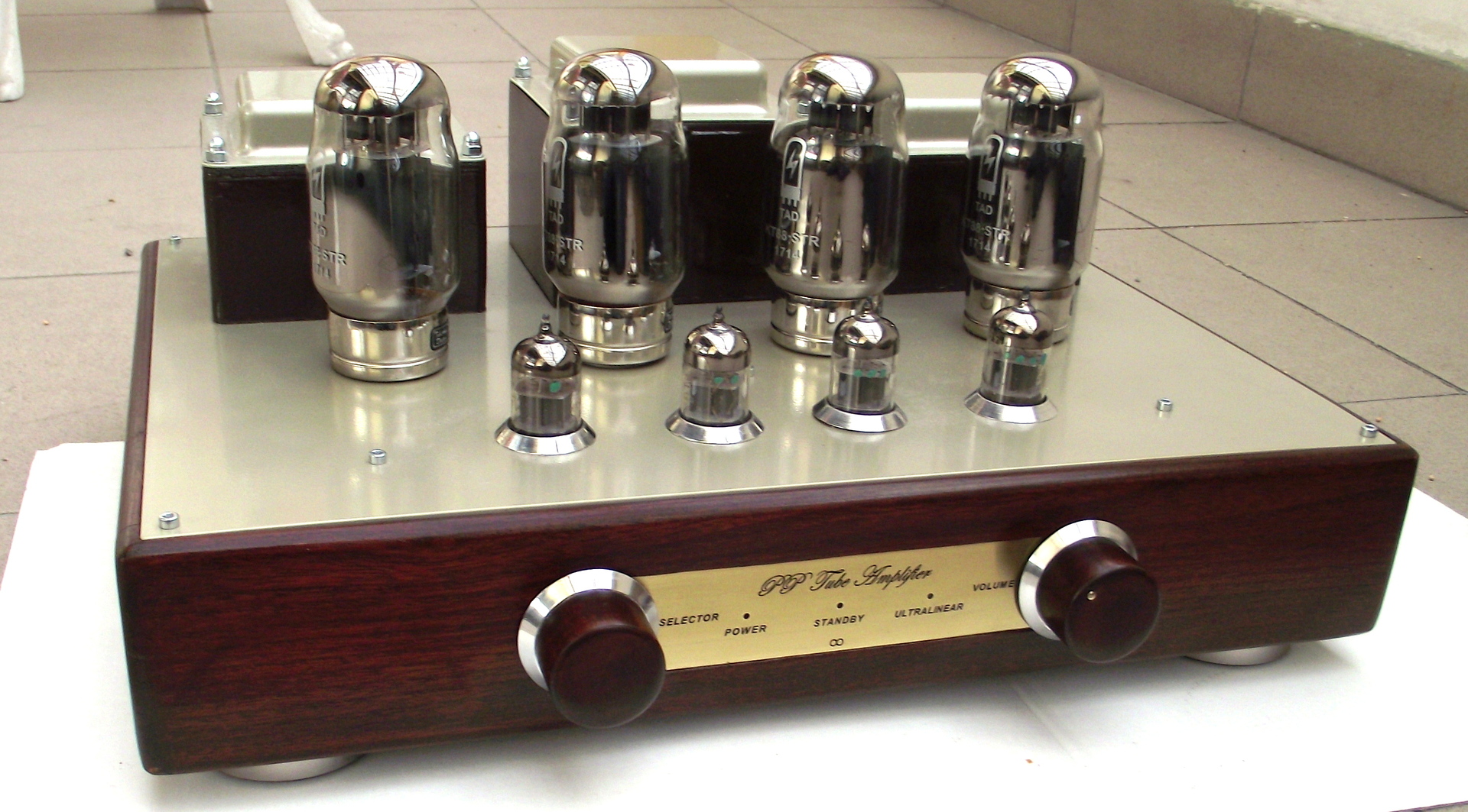

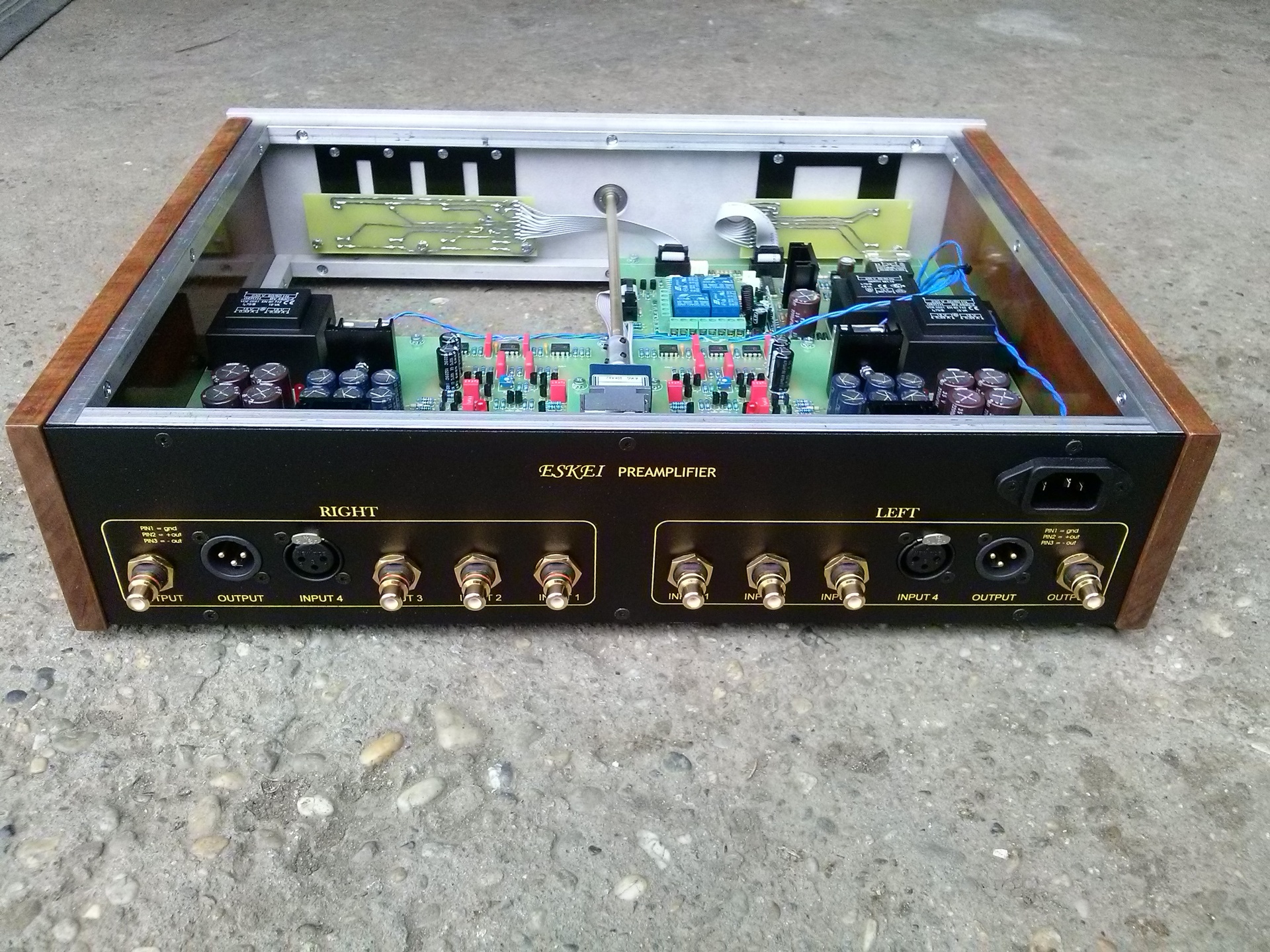

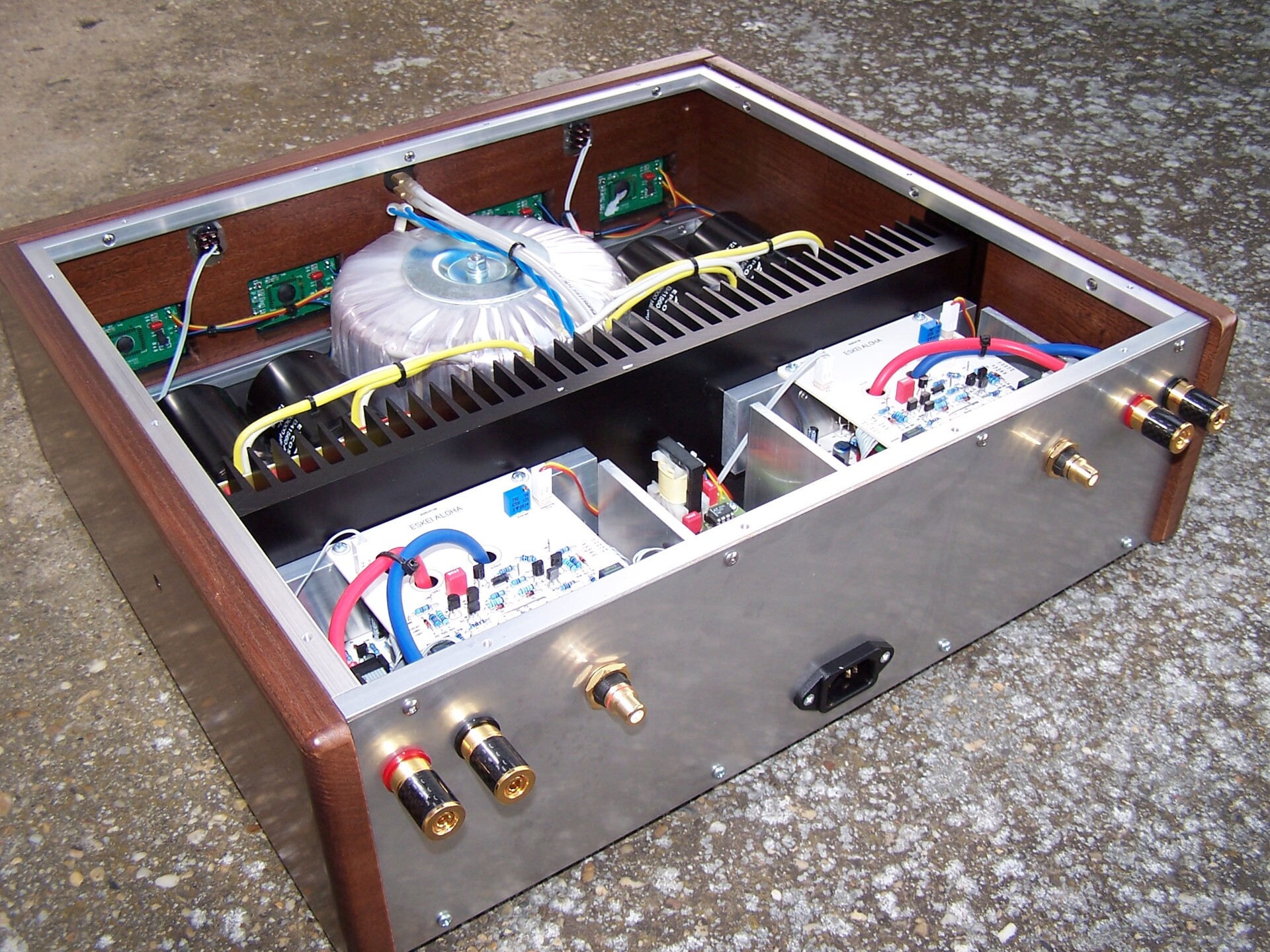

(#) Alkotó válasza Karesz 50 hozzászólására (») Aug 29, 2025 /
Végtelenül szakszerű, átgondolt konstrukció. Gratulálok. (Az alján még látok némi eltávolításra váró védőfóliát.)
(#) Suba53 válasza Karesz 50 hozzászólására (») Aug 29, 2025 /
Szép lett ez a kütyü, Aloha! A famunkát is te műveled, vagy van asztalos a rokonságban?

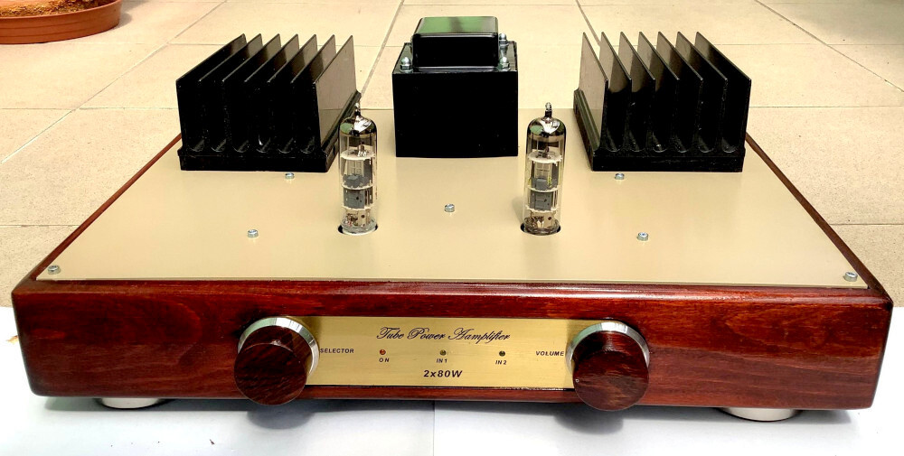

(#) tothbela válasza Karesz 50 hozzászólására (») Aug 29, 2025 /
Régebben nem láttam kis szériás erősítőt, csak szalagon gyártottat. Bevallom, amikor először találkoztam nem sorozatban gyártott ilyesmivel, kissé idegenkedtem a látványtól. Hiányoltam a "CE" jelzést, meg a "médinbékéscsaba by Karesz50" - jellegű szövegeket. Majd egy gitárerősítő képében (mi másban) megjelent az első ilyen.
Később egyre több hasonló készülékkel találkoztam, ahol nem úgy nézett ki az elő és hátlap mint egy újságpapír, azaz nem volt rányomtatva az elmúlt tíz év focimeccseinek eredménye a Jókai bableves receptjével együtt, hanem egyszerűen a gyártó letisztult logója, valamint egy név került csak rá szolídan.
Most már nem is hiányolom az agyon feliratozott dizájnt. Már a kenyéren lévő címke is zavar, mert az csak papírforma. Amikor megesszük, nem azért finom mert Péntek van ráírva, hanem mert jó.
Na meg "jó bornak nem kell cégér".
A hozzászólás módosítva: Aug 29, 2025

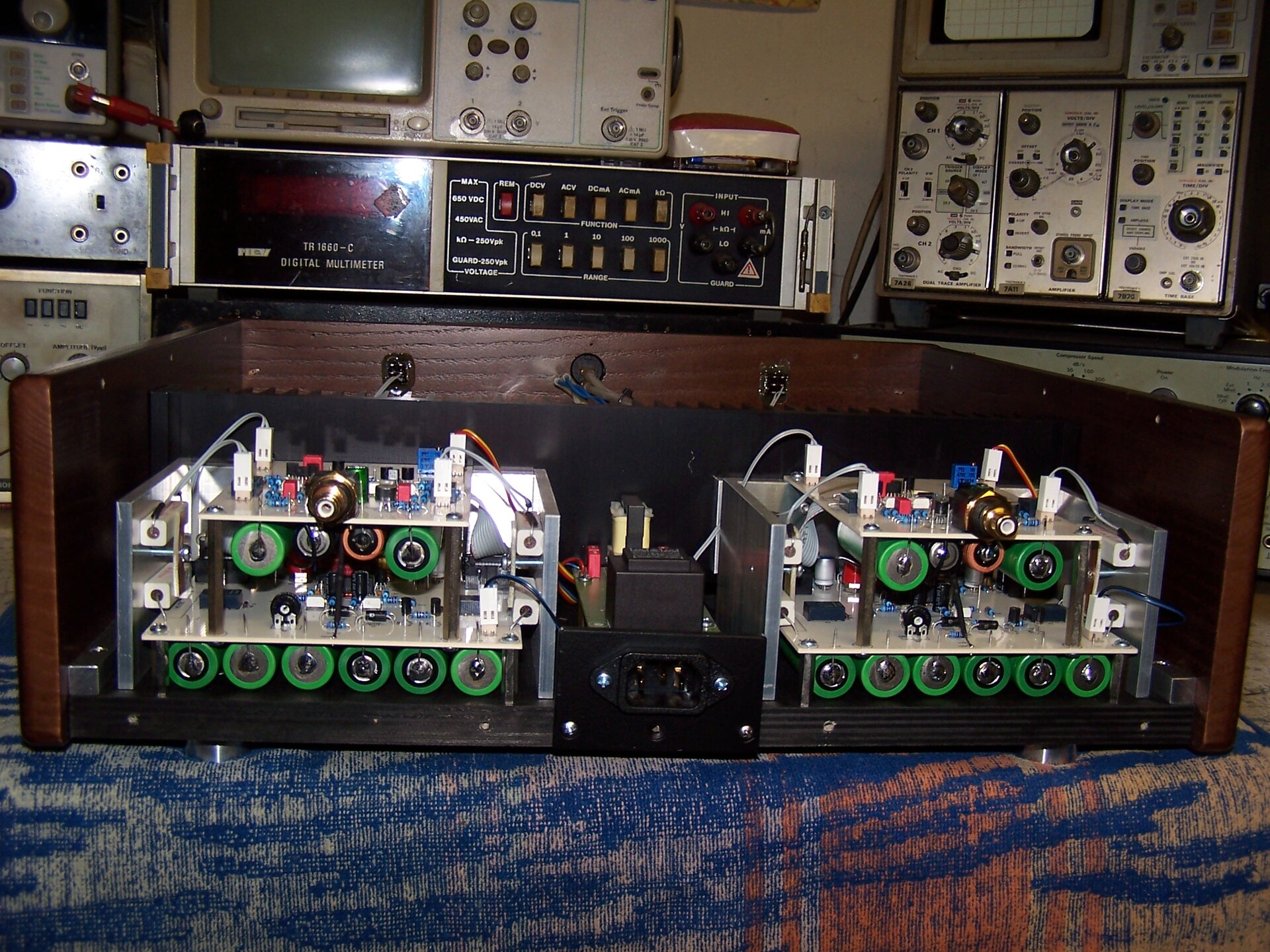

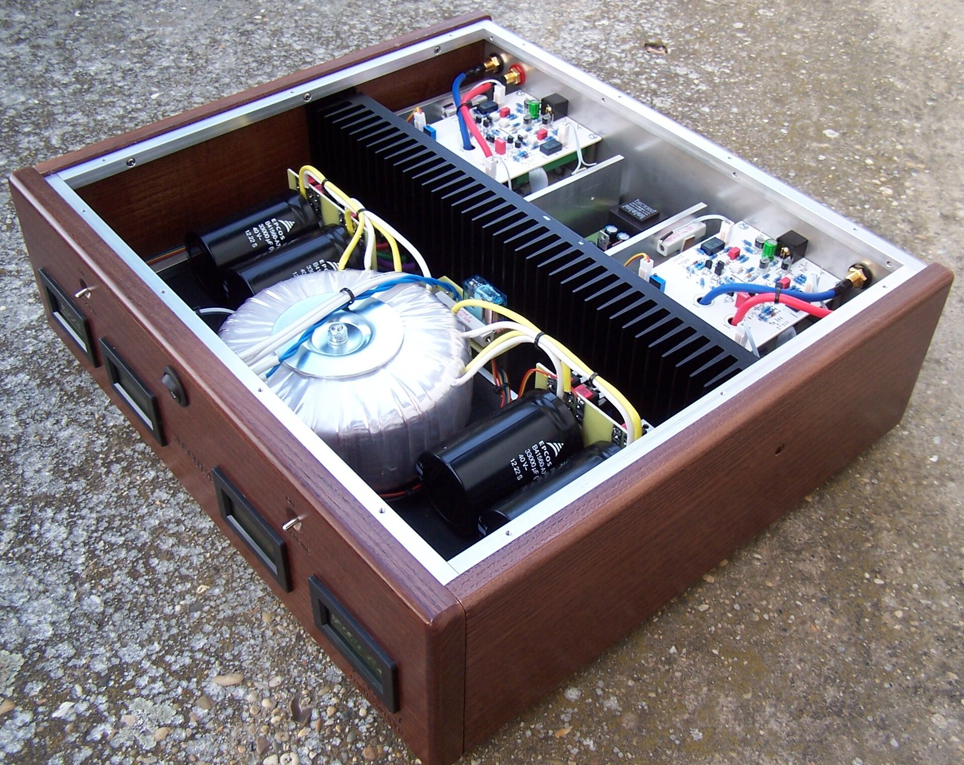

(#) Karesz 50 válasza Alkotó hozzászólására (») Szept 1, 2025 /
Köszönöm! (A fedelén van a védőfólia.)
Suba: a fát nem szeretem mert porol. Nincs asztalos a rokonságban -ez ilyen szegényes rokonság- még lézervágó gépünk sincs.
Béla: szerintem felesleges egy garázsipari terméknél arra gyúrni, hogy gyárinak akarjon látszani... úgysem fog menni. A hátlapon el lehet igazodni feliratok nélkül is, még egy nő sem tudja beledugni az RCA dugót az IEC aljzatba.
tki: jobb híján a humorra is szükség van néha...

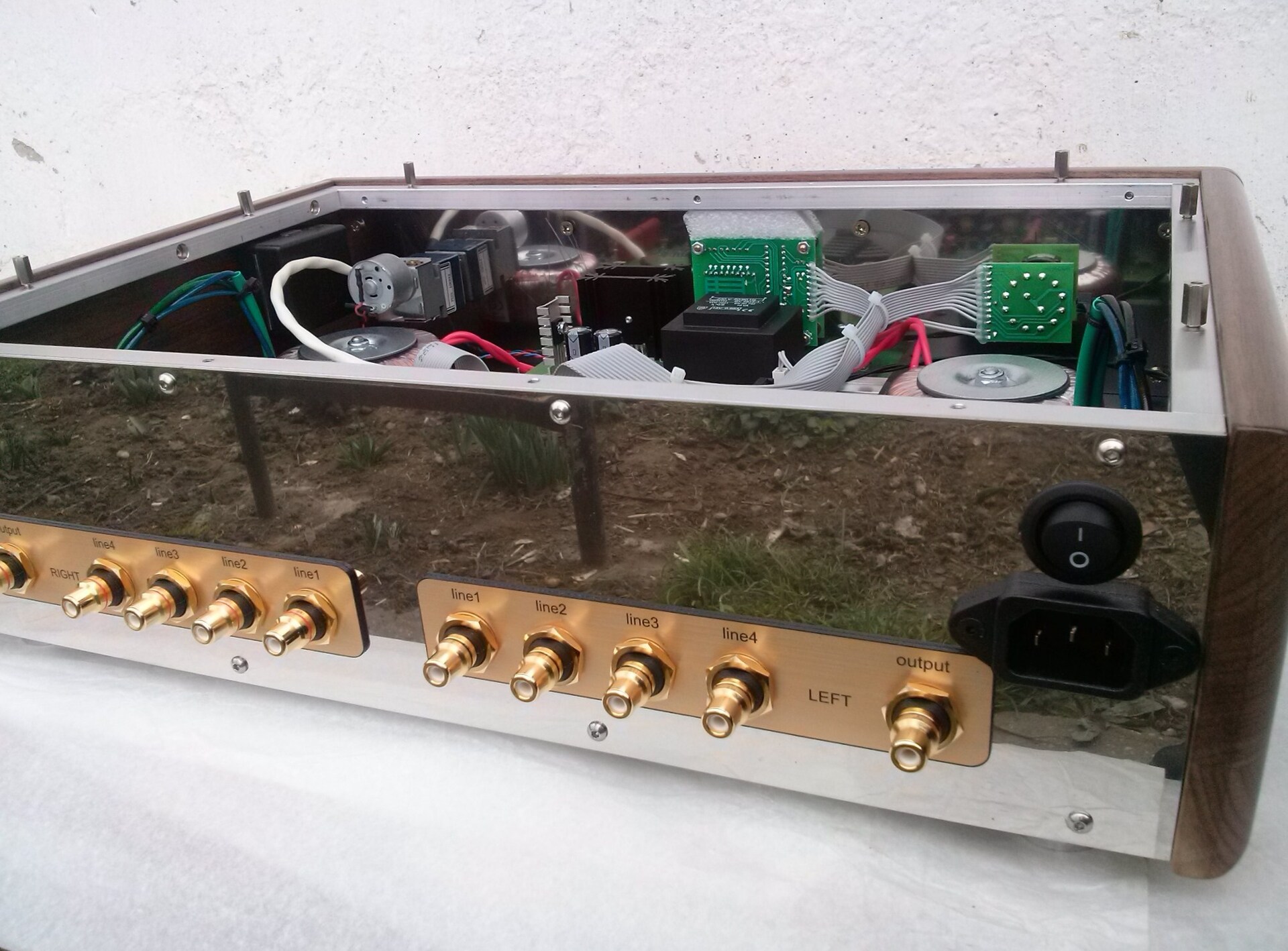

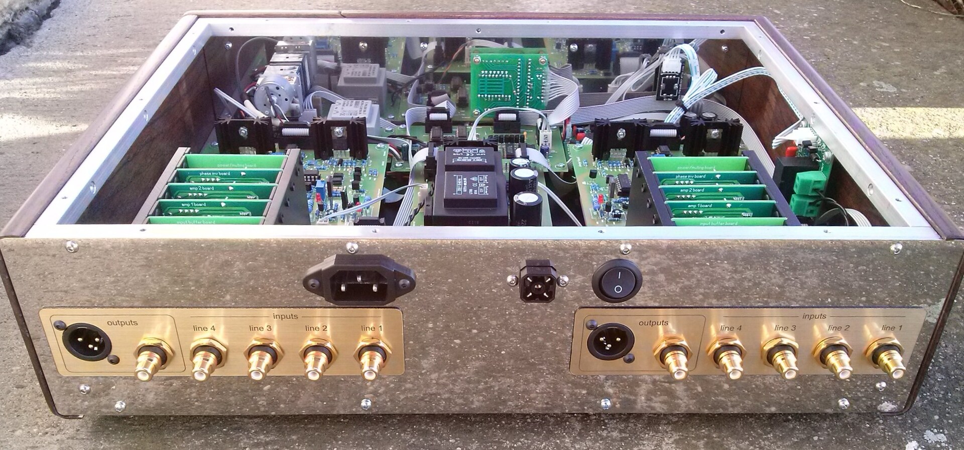

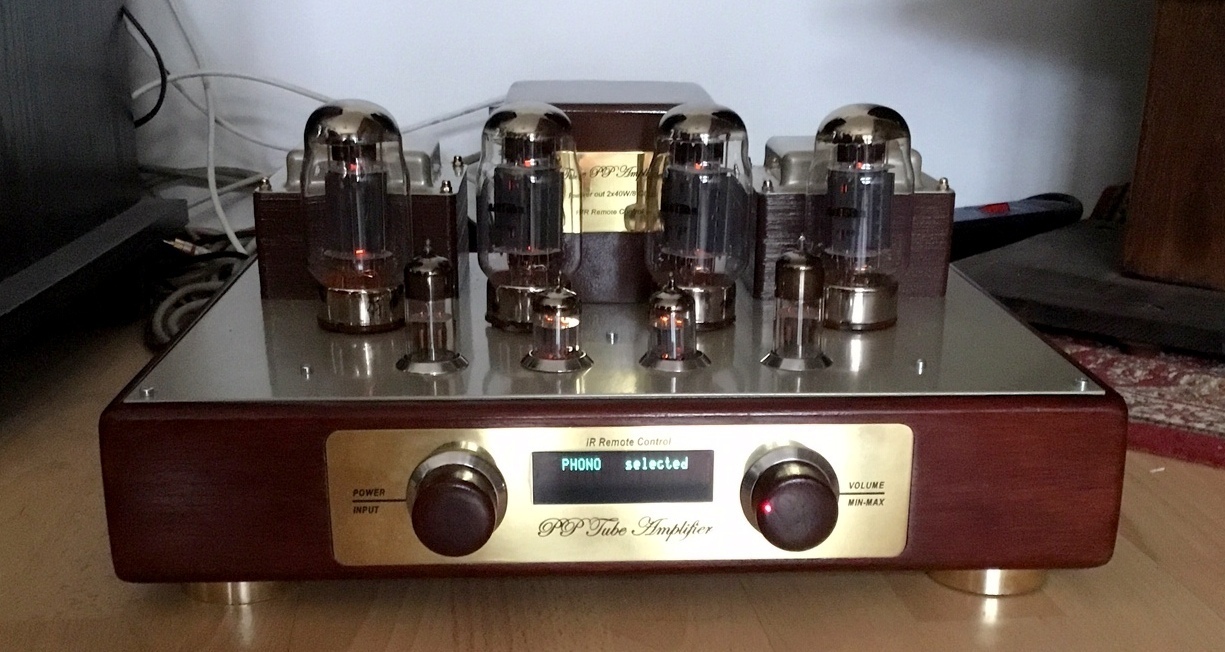

(#) Karesz 50 válasza Karesz 50 hozzászólására (») Szept 11, 2025 / 1
Még van néhány kellemesen langyos őszi nap a tél beálltáig, még belefér egy "kis aloha" a szabadidős programba. Ez Bandi barátomé lesz. Ő adja a dobozt és a pufferkondikat, az összes többi alkatrész megvan hozzá a fiókban. Egyedül a nyákot fogom hozzá legyártatni, tehát ennek kivételével ez egy nulla forintos projekt lesz. Kíváncsi leszek rá, hogy fog szólni. Remélem nem fogja leverni a "nagy Alohát", mert az nagyon rosszul esne : )

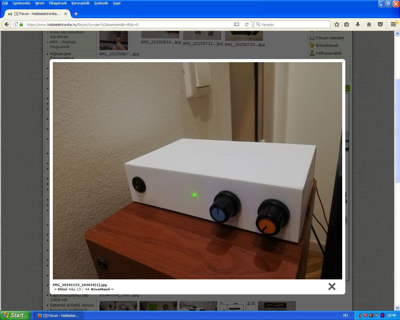

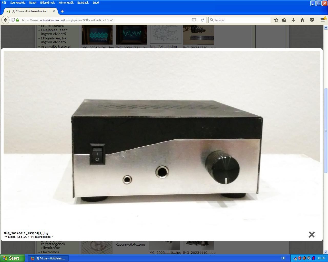

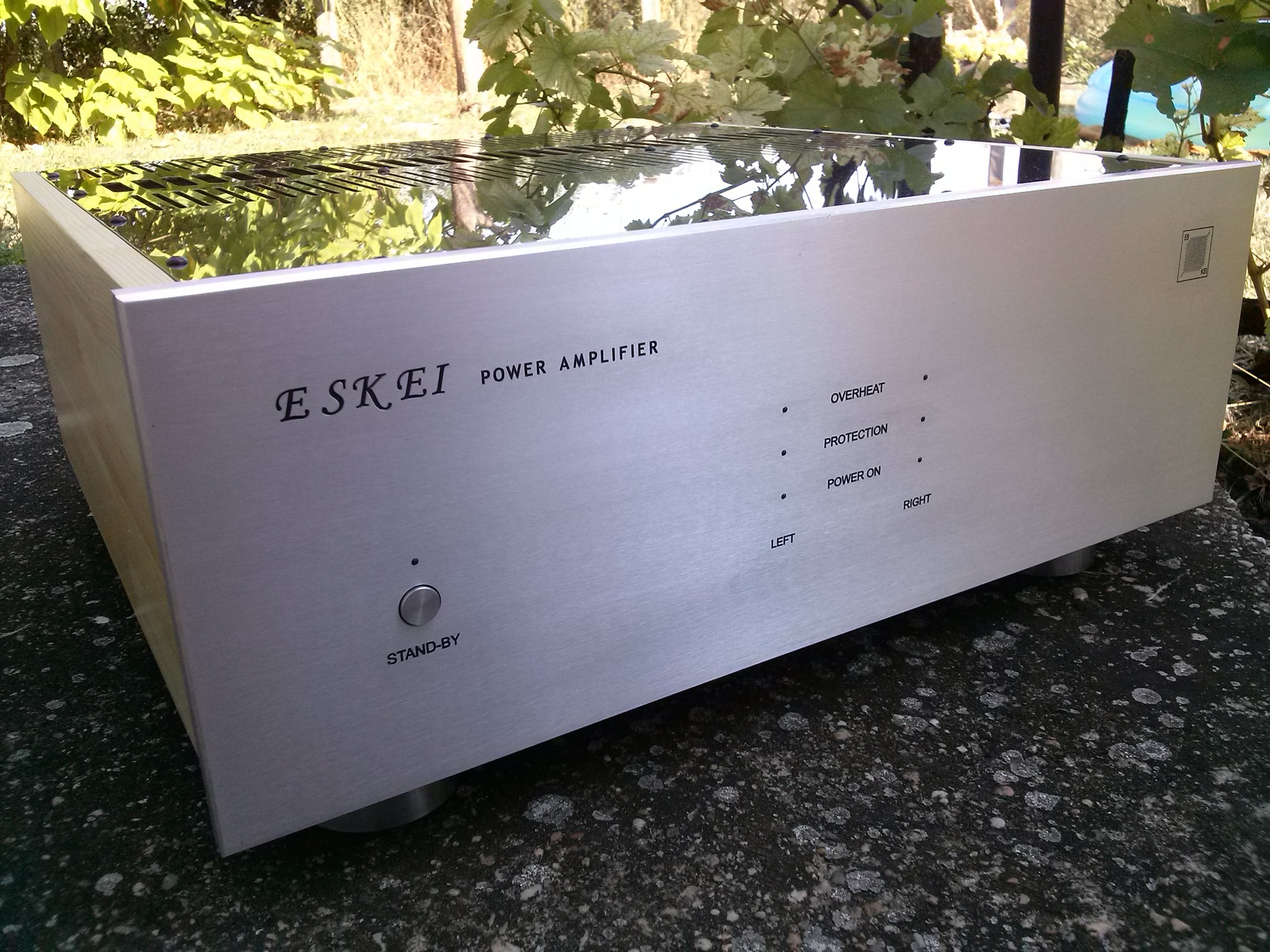

(#) somitomi válasza Karesz 50 hozzászólására (») Szept 12, 2025 /
Mondjuk ha egynél több bemenet (vagy pláne be- és kimenet vegyesen) van valamin, ott azért érdemes ráírni, melyik micsoda
(#) CHZ válasza somitomi hozzászólására (») Szept 12, 2025 / 2
Igazad van, minimális felirat szükséges! Próbálom én is ésszerüen felíratozni, sajnos sokszor nem sikerül..., fotók...
A hozzászólás módosítva: Szept 12, 2025
(#) Karesz 50 válasza somitomi hozzászólására (») Szept 12, 2025 /
Köszönöm a jótanácsot! Valami ilyesmi betűtípusra gondolsz, mint amit Te is használsz?
CHZ: Az előlapon nálam is van némi felirat (ha közelebbről megnézed). A hátlapon található csatlakozók között nehéz eligazodni -az Alohán- feliratok nélkül, hiszen oldalanként van egy ki- és egy bemenetet. Tovább bonyolítja és nehezíti a dolgot az IEC aljzat, hogy oda vajon mit kell dugni.
(#) somitomi válasza Karesz 50 hozzászólására (») Szept 13, 2025 /
Látom nagyon muszáj volt belém kötni, de közben valahogy a "ha egynél több bemenet van" feltételt elfelejtetted. Az Orion logós dobozka ráadásul nem is az én művem, konkrétan a fórumozókat kérdeztem, hogy mire való az egyáltalán...
(#) Karesz 50 válasza somitomi hozzászólására (») Szept 15, 2025 / 7
A felirat mindössze hozzáállás kérdése: akarok-e rá, vagy nem akarok...

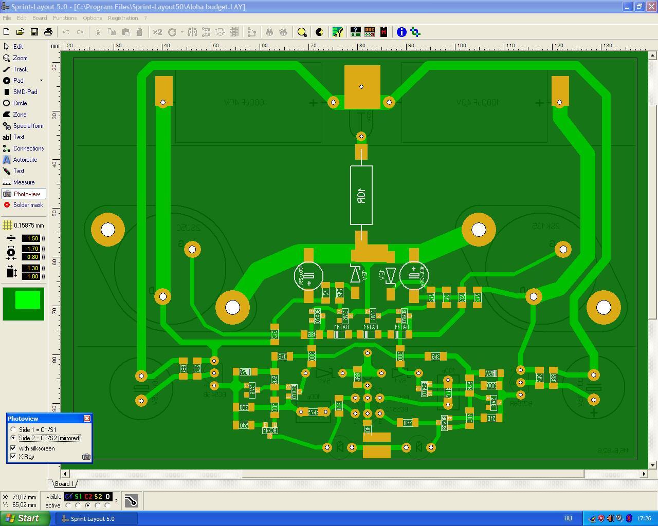

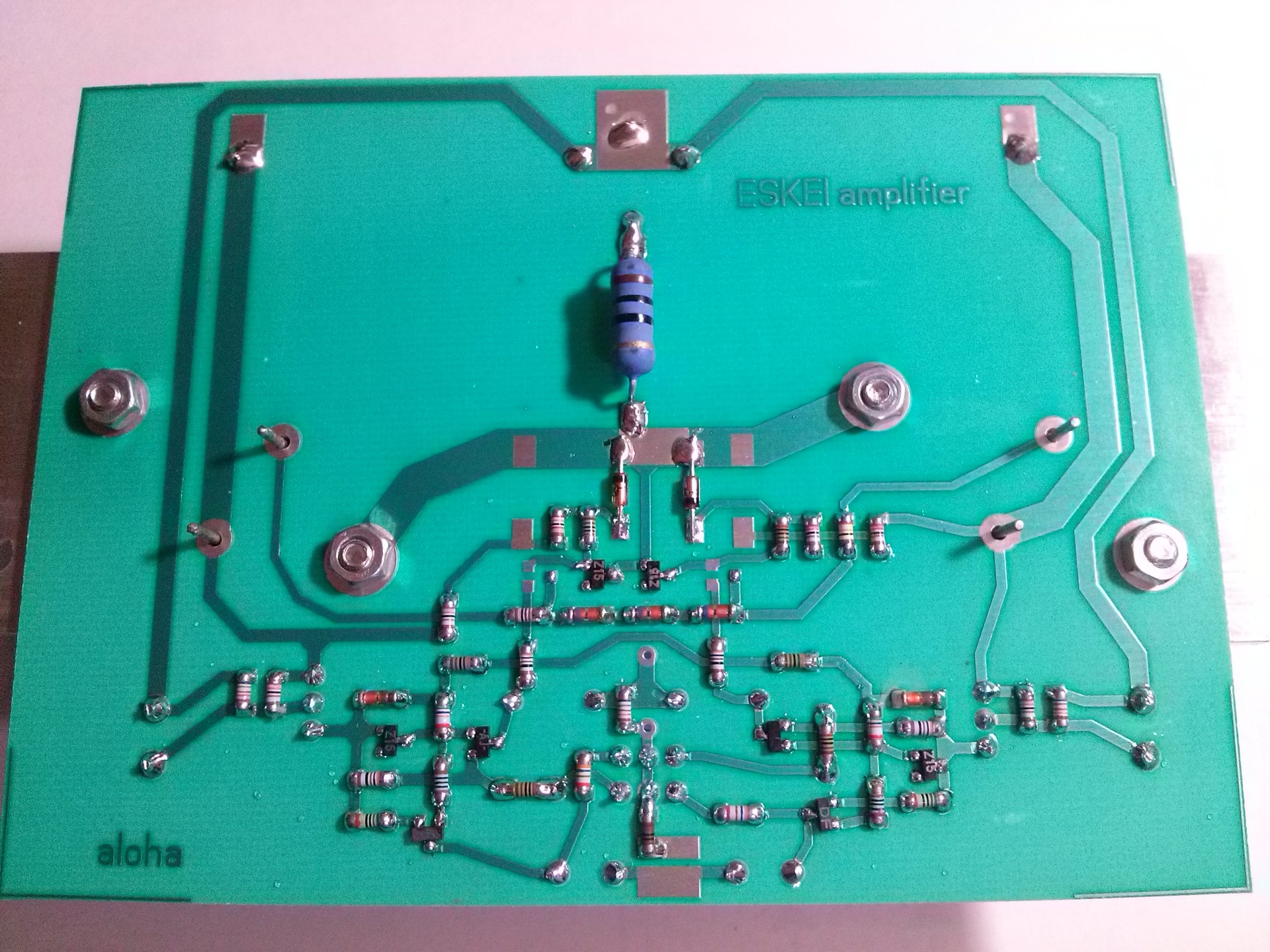

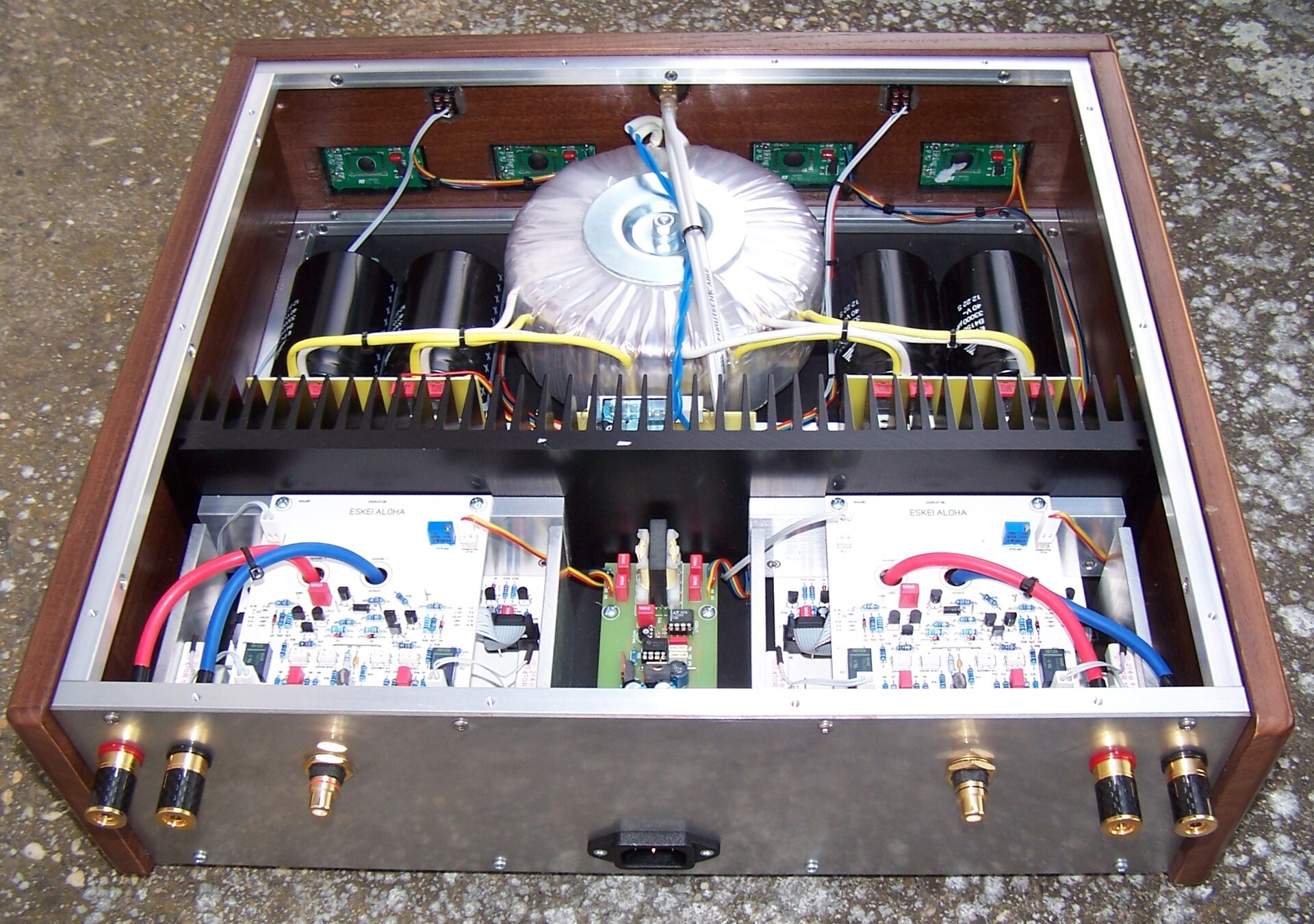

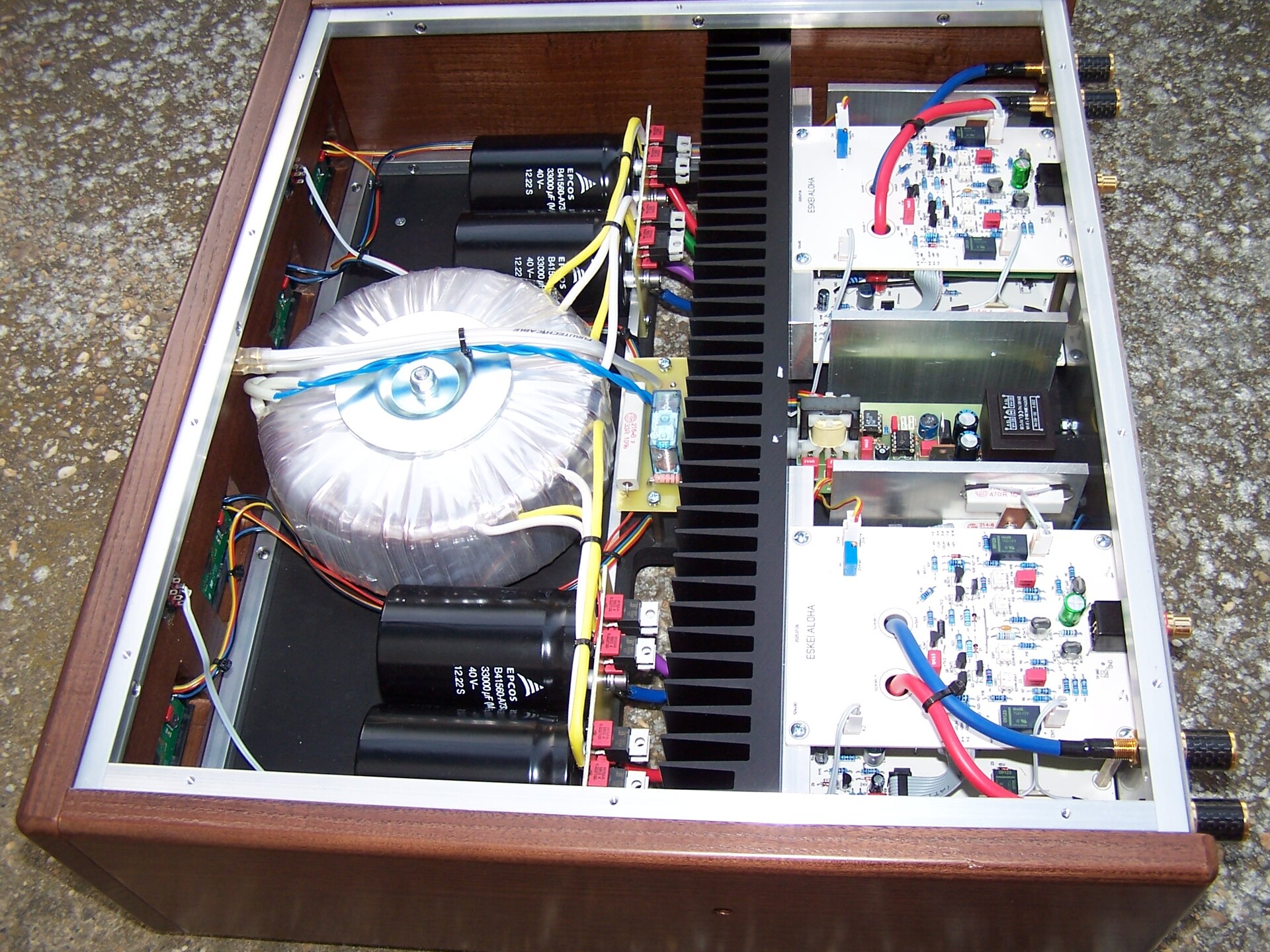

(#) Karesz 50 válasza Karesz 50 hozzászólására (») Szept 24, 2025 / 4
Nem is tudom minek írtam erről a "kis Aloháról". Talán arra gondoltam, lesz valami tanulsága a dolognak. Talán van is. Nagy Aloha nagy hang, kis aloha kis hang. Kíváncsi voltam, hogy fog szólni ha a végletekig leegyszerűsítem a kapcsolást és kihagyom az akkumulátorokat (amiket egyébként is csak azért raktam bele egyesek szerint, hogy többért tudjam eladni... vagy azért, hogy többet költhessek rá a konyhapénzből... vagy azért, hogy kihozzam belőle a maximumot). De ez nem is tartozik most ide.
A doboz adott volt, ebbe kellett valahogy beleférni. A tápegység adott volt, a végfokot elég gyorsan összekalapáltam az eredi kapcsolásból. Talán kicsit el is kapkodtam, lehet, hogy még foglalkozni fogok ezzel a kis végfokkal. mert szerintem megérdemli.
Ugye a BEAG trafó a fiókba került rövid időre, mert nem volt elég jó. Ezek Siemens pufferek sem mai gyerekek, ezek sem elég jók. Tehát felesleges a vezetékezés minőségével foglalkozni, mert ilyen tápegységhez minek a drága kábel meg a minőségi csatlakozók. Költői a kérdés, hogy ilyen előzmények után/mellett milyen hangminőséget várhatok el ettől a kis szerencsétlentől.
Csak a műhelyben hallgattam meg. Tudja azokat a dolgokat amit a bátyja, csak kicsiben. A mélye ugyanolyan mélyre megy és megfogott. A magasa csilingelő, a közepe kristály tiszta, de kicsit sziszegős az ének itt-ott. Nem torzít be sehol, semmivel. De nem hoztam be meghallgatni. Az rész hiányzik a zenéből amitől feláll a szőr a hátamon... az életszerűség.
Így hát a hátamra kaptam és elvittem Bandihoz. Hirtelen meghallgattuk. Fülig ért a szája. A dobok tényleg fantasztikusan szóltak, a tere nagyon jó volt (van). Szerintem most ez a legjobb hangú végfoka. Van neki vagy ötven-száz. Csövesek is, Audio Research is, zenekari is (Mackie), egy csomó japán őskövület, Sony-k, egy csomó Eskei... meg ilyenek.

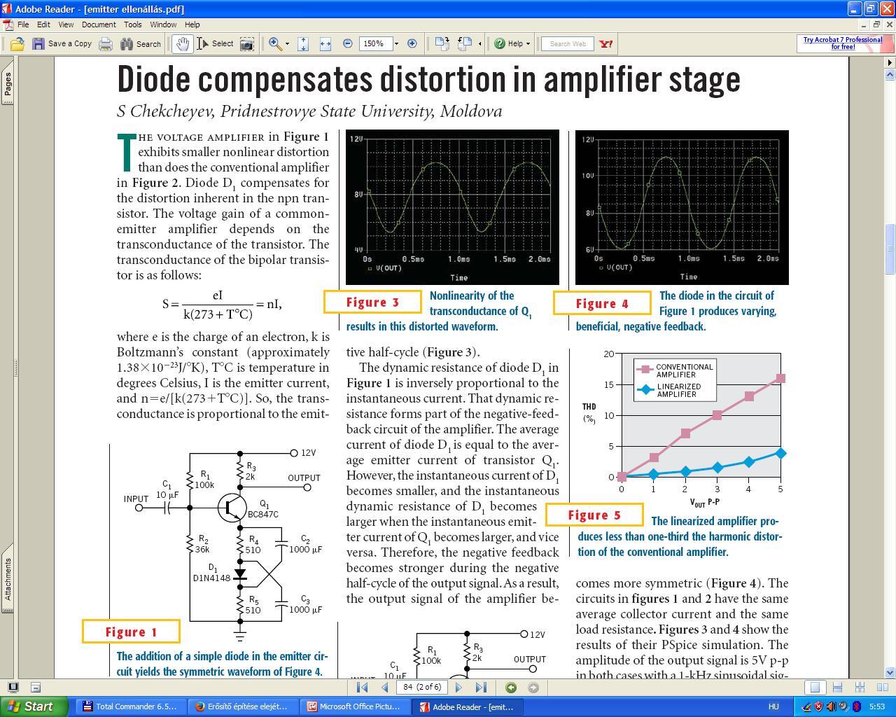

(#) Karesz 50 válasza tothbela hozzászólására (») Okt 5, 2025 / 1

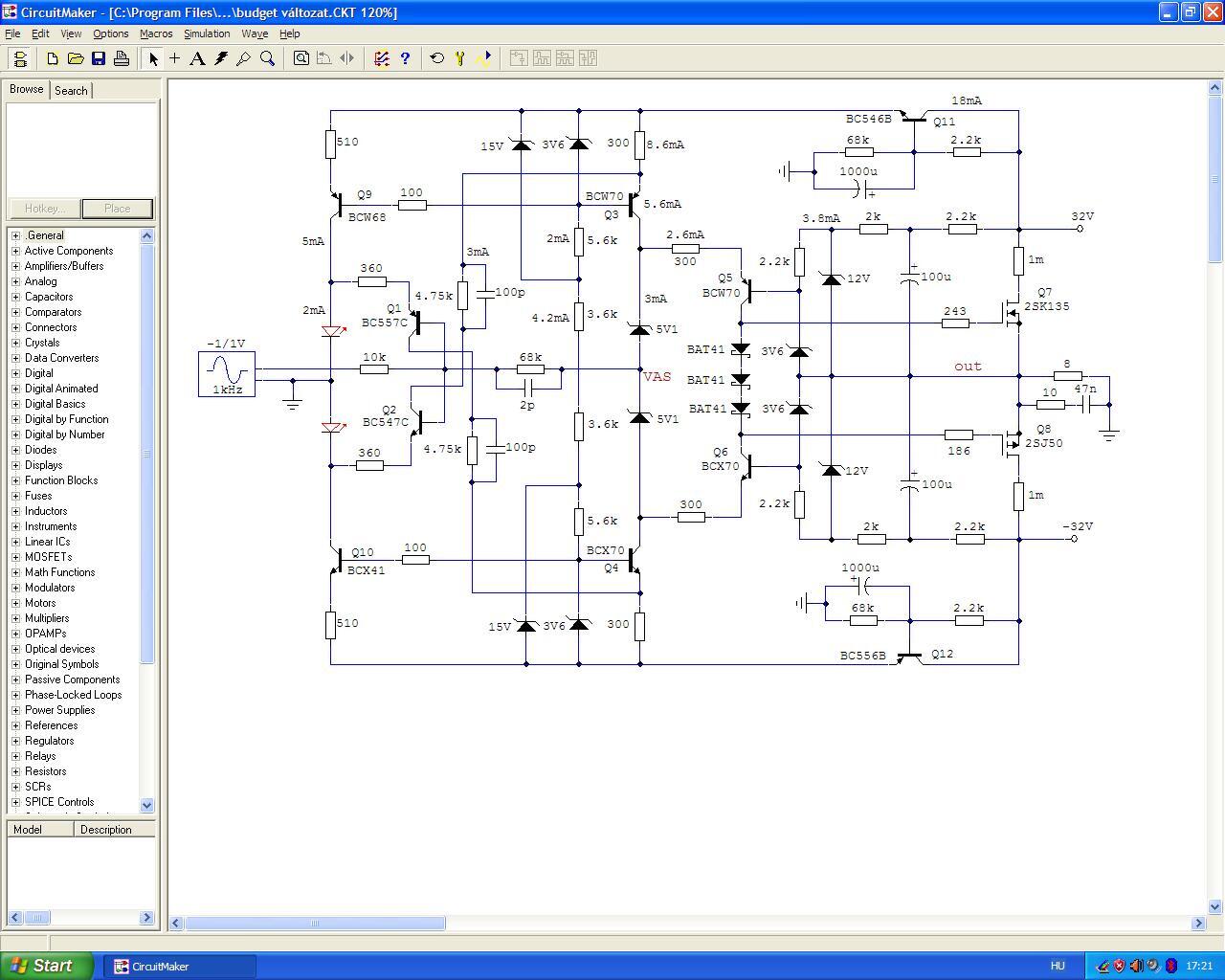

Ha van kedved hozzá megnéznéd ezt? Kíváncsi vagyok a véleményedre.
A Schottky Spice modellje nélkül nem működik megfelelően.
Egyetlen kapcsolás, csak különféleképpen "szét van szedve".
(#) tothbela válasza Karesz 50 hozzászólására (») Okt 5, 2025 /
Tetszik.
Bepötyögtem a dióda adatait, hogy meg tudjam nézni.
A Schottky-nak van más szerepe is mint a szineltolás?
Ha már megrajzoltad a kapcsolást, átrajzoltam olyanra, amifélét skicceltem a múlt héten. Nem jobb mint a tiéd, csak másabb. Már régóta mocorog a fejemben valami hasonló, csak megrekedt félúton.
izéke.CKT
(#) Karesz 50 válasza tothbela hozzászólására (») Okt 7, 2025 /
Nincs más szerepe, csak a szinteltolás. Azért szerettem volna, hogy átparaméterezd, hogy legyen nálad is egy normális -mert a CM-ben nincs- és ha küldök valamit és Schottky lesz benne, akkor ez lesz az mindig.
Most motyogok magamban kicsit néhány jelentéktelen apróságról. Az idén télen sem fogok a műhely környékére sem menni (nem tudom rendesen felfűteni, meg az áramot is sajnálom pazarolni rá) így tengernyi időm van szimulálni. Az ősz elején még azt tervezgettem, hogy megint kitalálok valami "világrengetőt", de aztán ezt felülírtam magamban - mert minek feltalálni újra a langyos vizet. Tavaly télen az Alohát szimulálgattam és szerintem annyira jól sikerült hangú lett ez a végfok, hogy nekem ennél nem kell jobb. De újra lehet gondolni ezt a kapcsolást és megcsinálni tudatosabban. Elsősorban az akkumulátorokat kellene kihagyni belőle, de úgy, hogy ne menjen a hangminőség rovására. Ez lesz az "aloha" (szellemesen átkeresztelve csupa kis betűsre) de talán ezt már leírtam egyszer valahol, hogy így lesz.
Bosszantó ez a hozzászólás korlátozás, mert most egy kisregényt kellene írnom, ha nem akarok másfél-két napot várni arra, hogy folytathassam (mert ugye nem fogom itt a gépet bámulni állandóan, hogy mikor jár le a 24 óra). És azt sokan nem fogják végig olvasni.
Az Alohában tulajdonképpen felesleges V3, V4 feszültséggenerátorba akkukat használni, de erre már késő jöttem rá. A tápelnyomást nem javítják, de végül is ártani nem használnak, tölteni nem kell őket, stabilak és elférnek... de gond nélkül ki lehet hagyni őket.
V7, V8-at is lehet helyettesíteni akár Zener-ekkel is... ez szerintem már félig-meddig meg is van oldva.
V5, V6 már rázósabb, mert ha ezek nem akkumulátorok akkor borul az egész kaszkód emitterkövető és ezzel a fet meghajtó.
V1, V2-re megint nagy szükség lenne, mert az akkumulátornál pontosabb és stabilabb referencia feszültséget nehéz kitalálni... de talán ki lehet és talán már meg is van.
Soma küldte nekem ezt szellemes kapcsolást, amire azt válaszoltam, hogy úgy hülyeség ahogy van, de eszembe jutott róla valami más- amit meg is írtam neki - aztán leesett nálam még egyszer a tantusz, hogy hoppá... De itt most nem nyújtom tovább.

(#) tothbela válasza Karesz 50 hozzászólására (») Okt 7, 2025 /
Megint annyi mindenről kellene csevegni hogy erősen azt érzem, inkább hagyjuk.
De mielőtt elalszok, néhány dolgot muszály leírnom, pedig utálok telefonon pötyögni, de örökké nem lehet tologatni a dolgokat.
Szóval.
Az egyik dolog, hogy elemeket leginkább olyan helyeken érdemes használni, ahol nem folyik áram. Például egy mosfet GS feszültségét minden további nélkül el lehet tolni bárhova. Nem kell töltögetni őket, akármilyen kicsi is elég.
A másik, ami most ugrott be a "Soma" dolog miatt, hogy mielőtt erősítőt tervezünk, csináljunk alacsony torzítású tranzisztort. Ilyen torzítás mentes tranzisztorokból már lehet könnyedén összepakolni erősítőt.
A földelt kimenetűben is volt olyan izéke, amit nevezzük akár unipoláris duál gate tetródának, vagy bárminek, de volt valami előnye. Ez a Soma féle diódás hibrid sem lehet veszett fejsze nyele, lehetne akár valami szerepe. Ha időm engedi leszimulálom.

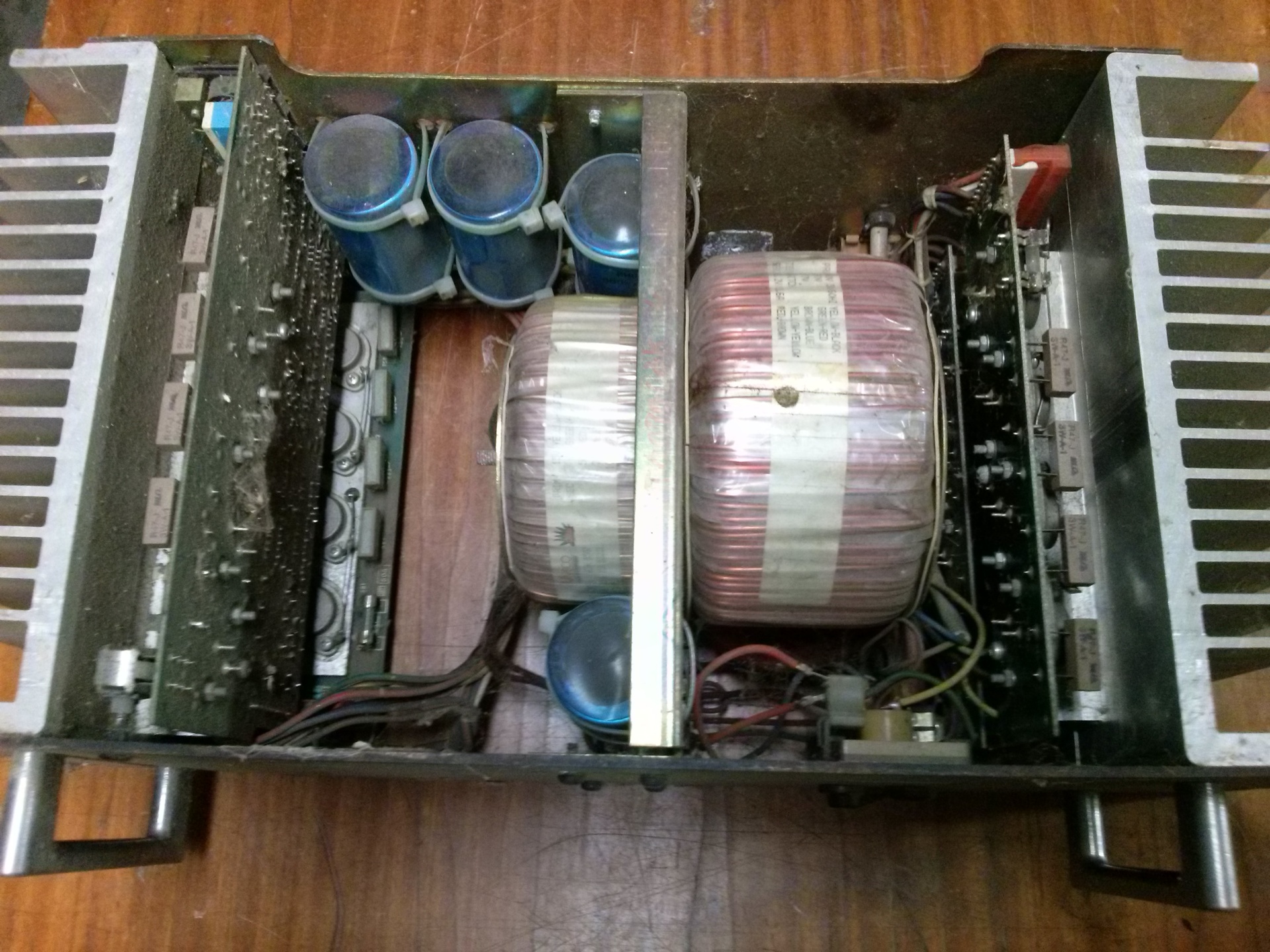

(#) Ge Lee hozzászólása Nov 7, 2025 /
Erősítő (\"után\")építése elejétől a végéig. avagy a hifi ördöge sosem alszik
A kezdetek.

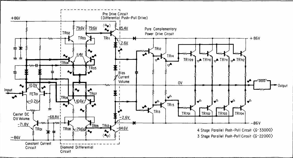

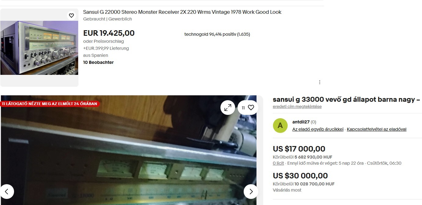

- Bár nem terveztem már az égvilágon semmit sem építeni sem után építeni, de megint egyfajta megérzésből indult el a dolog (mint a HK esetében is), a többi dolog mint az ebay-es árak stb. már csak ezután jöttek. Aztán, kb. egy hetet töltöttem guglizással, service manual-ok és youtube videók nézegetésével.
- Szóval, vannak ezek a 78 körül gyártott Sansui nagy vasak. Nem gondoltam volna amíg nem kezdtem el nézelődni, hogy ezeknek mekkora nagy táboruk van, talán az egyik legnagyobb a gyártók közt. Néhány érdekesség amiket másoktól hallottam a videókban:
- Egy angol ősz hajú fickó valami hasonlót mond a Sansui-ról mint amit tunerman írt az egyik topikban a Marantz-ról, hogy ahogy megyünk előre az időben úgy lettek egyre rosszabbak, tehát a 70-es évek végén gyártott termékek hangja a legjobb szerinte. Egy másik illető olyat mondott, hogy nem érti a dolog miben létét, de ezeknek a vintage Sansui-knak lelkük van, azt lehet érezni a hangjukban, hogy a tervezők szívüket lelküket beletették a dobozba. Egy harmadik olyat mondott, hogy akinek sok felesleges pénze van költse nyugodtan méregdrága highend cuccokra, de szerinte semmi értelme mert azok sem szólnak jobban, emellett ezek a vintage Sansui-k a mai napig megállják a helyüket bármelyik ma gyártott highend készülék mellett.

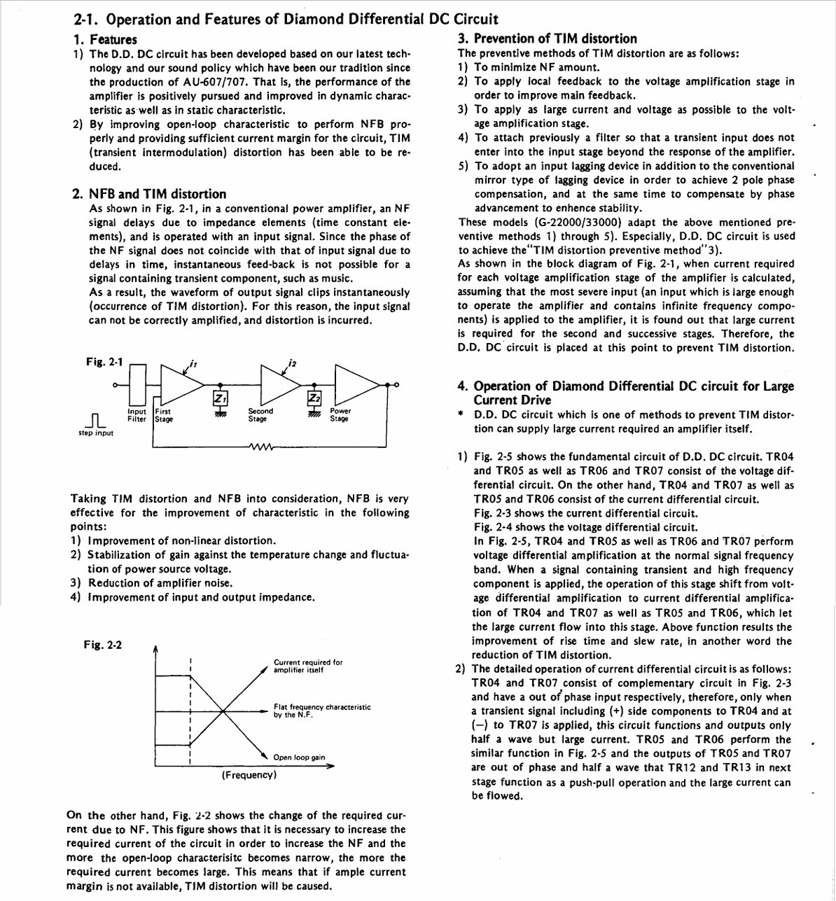

- A manual szerint a kapcsolás lényege az alacsony TIM-re való törekvés, aminek a titka egyrészt a Diamond Differenciál-nak elnevezett áramkör, másrészt a gondosan összeválogatott félvezető készlet, gyors végtranyókkal a nagy slew rate miatt, valamint a visszacsatolás, és a gyors működés és a gerjedés közti kényes egyensúly kialakítása, plusz a bemeneti alul áteresztő tag fontossága, ami nem enged nagyon gyors tranzienst a bemenetre.
- Itt jönne most ugye az, hogy csak el kéne menni meghallgatni egy ilyet mielőtt bármibe belefog az ember, de az idő és a távolság miatt ez még várat magára.

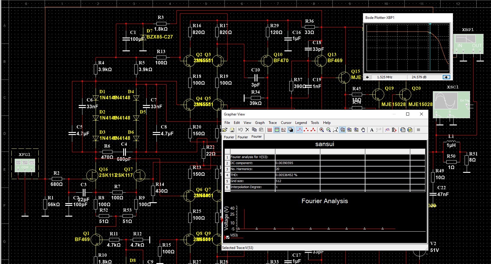

- Berajzoltam a kapcsolást (nem a nagyot, magas tápfesszel, több párhuzamos végtranyóval hanem a kisebb tesóét) a multisimbe. Az eredeti félvezető készlettel nem tudom megnézni, sőt azok java része már beszerezhetetlen, így a szegény ember vízzel főz esete van. A probléma három (négy) részre bontható.
1. Az egyik a bemeneti fokozat 2db 2SK129 FET-je amiről még csak adatlapot sem találni sehol, ezek helyett 2SK117-et használtam a szimulációban jobb híján.
2. A másik gond az eredeti (az adatlapon varisztorként szereplő) STV-3 típusjelű 3-as dióda ami helyett most 4148-ak vannak a kapcsolásban, de ide olyan diódacsoport kellene ami minél jobban közelíti a gyárit, az STV-3 nyitófeszültsége 500uA-en kb. 1,48V, 1mA-en kb. 1,55V, 5mA-en kb. 1,73V, 10mA-en kb. 1,8V. Egy illető méregetett a keze ügyébe kerülő diódákból, neki 3db UF1004 közelítette meg ezt a legjobban.
3. A harmadik dolog a meghajtó és a végtranyók, ide a gyárihoz hasonlóan nagyon gyors tranyók kellenének, olyan 50-60MHz körüliek amit nem nagyon találtam, ezért a multisimben a 30MHz körüli MJE15028/29 került bele meghajtónak és végtranyónak is ezeket tettem be, 2db-ot párhuzamosan.
A szimuláció pöccre indult, az adatlapi 0,008 rated power THD-t is bőven hozta 26V RMS kimenetnél (85W/8ohm) (ez 20kHz-en felment 0,02%-ra). A -3dB-es pont 1,5MHz-en van.
4. És akkor ott van még egy dolog, nem tudom, hogy a nyákon lévő ellenállások fém vagy szénrétegek-e, szerintem utóbbi, majd még ezt is körbe kell járni. Ahogy azt sem tudom, hogy a bemeneti fokozat fetesről tranyósra cserélése ártana-e a hangjának, szerintem igen, de itt eleve adott a probléma, hogy mit is tegyünk oda, mert az eredeti FET már nem kapható, az ebay-en ugyan találni itt ott de azok szerintem hamisítványok.
És akkor most jöhet az, hogy miért nem lesz ez semmiképpen sem jó, meg miért nem szólnak amúgy sem jól a gyáriak sem.
(#) compozit válasza Ge Lee hozzászólására (») Nov 7, 2025 /
Én a másik topikban egyszerűen egy visszacsatolt erősítő működéséről írtam. Az, hogy buffer, vagy nem, az teljesen mindegy, attól még ugyanúgy működik.
Van ennek a Sansuinak valami gépkönyve? Meg kapcsolási rajza alkatrészértékekkel?
A szimulációdban mekkora a feszültségerősítés? Ha lehet, tegyél fel tranziens analízis képet a két bemeneti FET gate-jén levő feszültségkülönbségről, meg a kimeneti feszültségről. A gatefeszültségek különbsége nagyon kicsi lesz, szorozd meg ezerrel a tranziens output listában.
Meg át is küldhetnéd a fájlt, ha nem gond.
