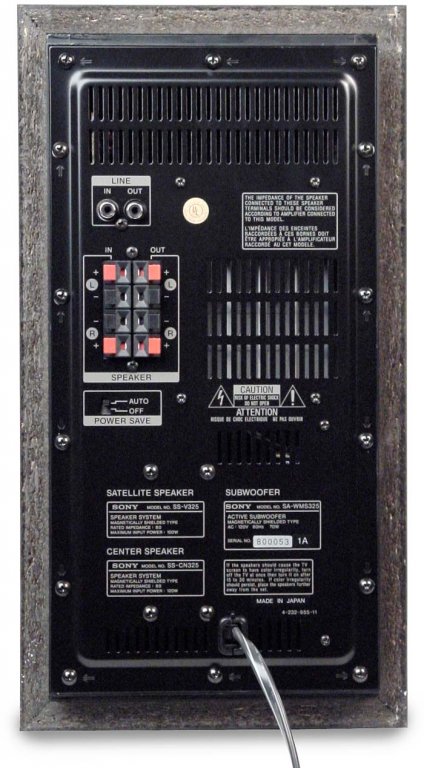

(#) benocs24 hozzászólása Feb 26, 2012 /
Sziasztok! Tud nekem segíteni valaki a bekötésében? Mert a csiptetőre hiába rakok hanfalat meg se nyikkan. Előre is köszi!
(#) szamóca válasza benocs24 hozzászólására (») Feb 26, 2012 /
A "csíptető" (eszem megáll!) felirata szerint ez egy nagy szintű jelbemenet (IN=input) végerősítőről, amit simán átad a másik csiptetőre. (OUT= kimenet)
Tehát a "hanfal" vezetéke egy másik stereó erősítőről ide csatlakozik be /in/, és innen megy ki /out/ a "hanfalra," (amit hangsugárzónak hívunk) miközben leveszi a szubnak a jelet róla.
(#) benocs24 válasza szamóca hozzászólására (») Feb 26, 2012 /
Köszönöm szépen a gyors választ és elnézést a kifejezésért!

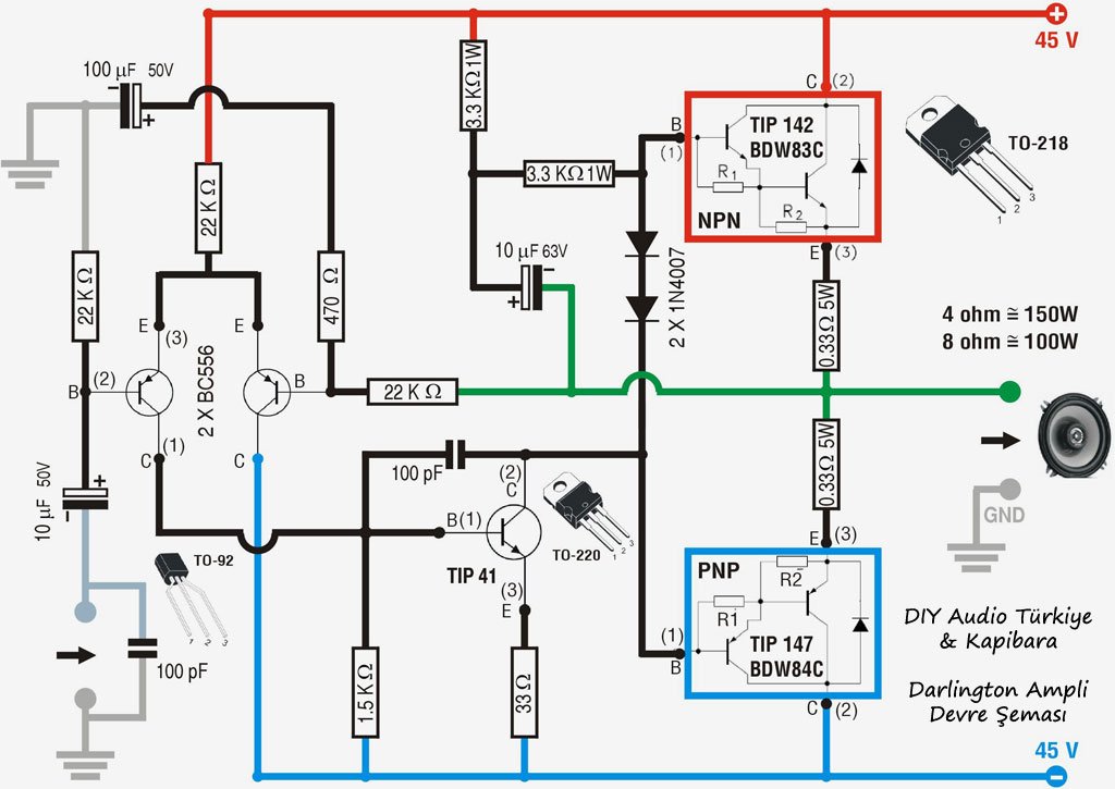

(#) tda7294 hozzászólása Feb 26, 2012 /
Sziasztok. Segítsetek nekem légyszi. MEgépítettem egy erősítőt. Valami török cucc. A lényeg hogy működik nincs semmi alapzaja. Nagyon jó, de megválogatja a hangfalakat. pl rft 4 om 12va 90% ba jol szól. Mnc 140watt 4om pocsék tiszta torz, philips hifi hangfal 60 watt 6om szobai szinte nem is szól hanem csak magas sípulós frekiket enged át. Mondjuk az utobbi az 3 utas hangváltos. Szerintem gerjed mint annak a rendje. Mit lehetne vele tenni? Az alkatrészeknél megfelelö értékeket használtam. + a táp is elég közeli 2*42volt 2*10 ezer mikro. Előre is köszi.
(#) tiggersoft válasza tda7294 hozzászólására (») Feb 26, 2012 /
Én a kimenetről hiányolom a Boucherot-tagot, ez egy ellenállás-kondi sorosan a kimenetre. 4.7-10ohm/100-220nF.
(#) tda7294 válasza tiggersoft hozzászólására (») Feb 26, 2012 /
Megprobálom köszy irok hogy sikerült e am szerinted mien ez az erősítő igy első meglátásra. Azért itt röpködnek a béták!
(#) emersys válasza szamóca hozzászólására (») Feb 26, 2012 /
Szupik lettek , gondolom készülsz valamire..
(#) emersys válasza tda7294 hozzászólására (») Feb 26, 2012 /
Szia Komplex terhelésre, begerjed a vége..
Ha van szkópod nézd meg 10Khz négyszög műterhelés + 470nF-1µF -al terhelve milyen a jelalak.. Van egy sejtésem.. , -Ha megméred csak kis vezérlésen, nehogy nagyon begerjedjen. A "mankó" valóban kell a végére.
Valóban a Darlington tranyók bétája elég magas, ezért is hajlamosabbak a gerjedésre. Egyszer ha lesz kedvem kipróbálok egyet, nem lehet rossz.
Köszi szépen fiuk Ez a "Mankó" télleg összejött az mnc-n már jol szól 10om+470n kerámia. Emersys szkópom nincsen sajna, jelet is csak pc-n tudok neki adni ha mindenképpen négyszög kell 10khz-n Kiprobálom gyors aphilips hangszoron is lehet most ott is jó lex
Annyira nem fontos ez végül is, csak szemléltetésként látható lett volna mi is zajlik le. Egy rendes méretezett L tag + rá párhuzamos ellenállás is elférne a végén szerintem. De már a kondi + ellenállás is nagy előrehaladás lehet.
(#) tda7294 válasza emersys hozzászólására (») Feb 26, 2012 /
Lehet variálnom kéne az értékeket mert mintha még mindig lenne valami a háttérben de ez ojan nagyon hátul van. Nem ttok jelalakot nézni az a baj :S
a tekercset sorba? mint lrc? vagy valameik taggal párhuzamosan?
Egy 3-5uH közti tekercsre párhuzamosan egy 10 Ohm 2W. És szintén a kimenetre rá az amit most csináltál. Valahogy pl így -Ez már eléggé stabillá tenné.
(Nyilván ha a vége más lenne pl egy tripla emitterkövető, az szinte 0 impedanciával bírna..) De ez most ilyen..
Értem. Megprobálom gyorsan. Am nem ront ez a kimeneti teljesítméynén? :S
