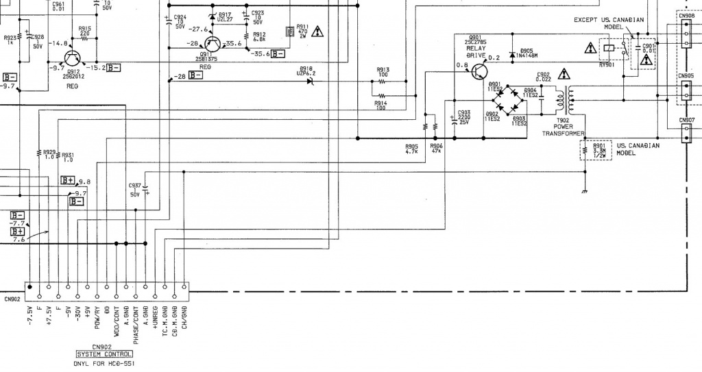

(#) sasuke hozzászólása Dec 30, 2012 /
Szia RCA bemenetek megvannak de a bekapcsolás, hangositást a saját szallagkábeljén menne volna egy részlet rajzom ha valaki értené

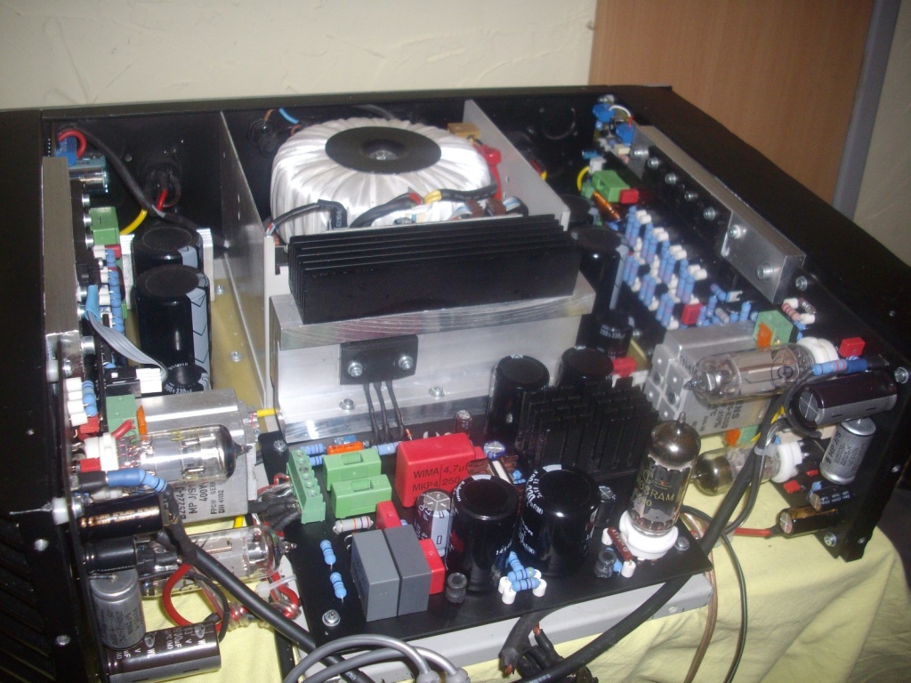

(#) emersys hozzászólása Dec 30, 2012 /
Reloop.
Tettem még egy lépést. Szerintem felfogod ismerni a "kakukktojást"..
Rengeteg pozitív változást hozott.
(#) reloop válasza sasuke hozzászólására (») Dec 30, 2012 /
A bekapcsolás +UNREG és POW/RY összekötése. Tudsz még vele sub fázist fordítani. Hangerő szabályzást nem nézek ki belőle.
Mi lenne a szalagkábel túlsó végén amúgy?
(#) reloop válasza emersys hozzászólására (») Dec 30, 2012 /
Szia! Csövel a táp?
(#) emersys válasza reloop hozzászólására (») Dec 30, 2012 /
Igen.
Ez80 az anódban. Egyutas egyenirányítás. 2x-es crc. Áteresztő fettel.
A fet kell bele, Brumm (100Hz alatti) szűrést előszeretettel elvégzi.
Ui: -Hangban is hoz.
szia kösz a gyors segitséget beindult a lábak összekötésével a másik végén egy HCD- 551 Sony hifi van aminek a távirányito ján a szubládát lehet hangositani azért gondoltam hogy valameik lábak összekötésével tudnám vezérelni
