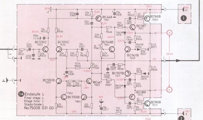

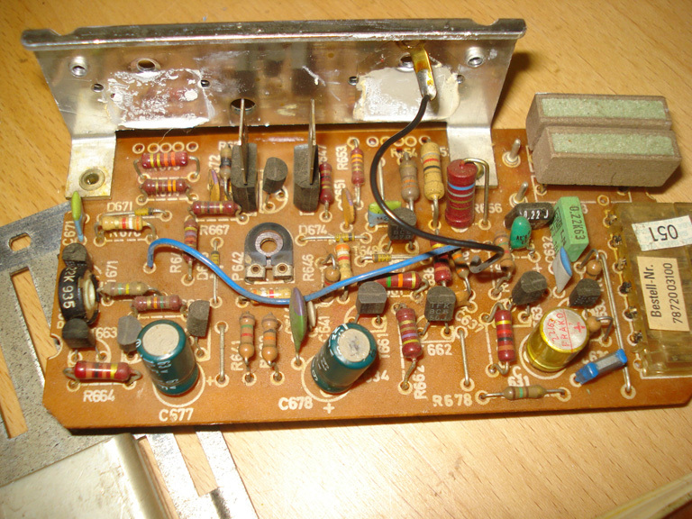

(#) Beringer 600 hozzászólása Jún 17, 2013 /
Sziasztok! Tegnap hozzám került két fégfok modul.Itt a kapcsolási rajza is.Ez egy SABA M-212-es készülék vég moduljai.Az lenne a kérdésem,hogy a P666 pozíció számú 22k-s trimmerrel mit lehet állítani?mert gondolom a P642 számú 1k trimmerrel a nyugalmit lehet.
És még nekem az is fura,hogy pár alkatrész nem egyezik a moduléval,mint ahogyan a kapcsolási rajzon fel van tüntetve.pl:R652,R672 a kapcsolásin 82-ohmos van betéve a modulon pedig 100ohmos szerepel,R653,R673-3,3ohmos,a modulban áthidalás van,és még van egy R678,150ohmos,nekem pedig 100ohm szerepel.Kérdezném hogy miért eszközöltek változtatásokat?

(#) reloop válasza Beringer 600 hozzászólására (») Jún 17, 2013 /
Szia! A P666 a kimeneti DC-t állítja (0V-ra). Az ellenállás értékeltérések nem befolyásolják lényegesen a működést.

(#) Beringer 600 válasza reloop hozzászólására (») Jún 18, 2013 /
És szerinted érdemes lenne a kapcsolási rajzon fel tüntetett értékű ellenállásokat a modulba kicserélni?
