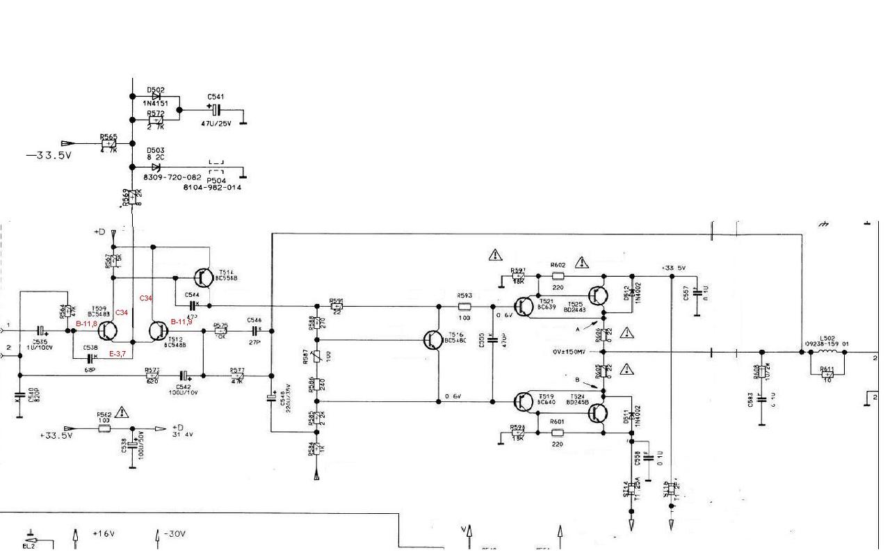

Már az elején érdeklődtél a diff. erősítő 10k emitter-ellenállása felől. Nem rossz az. A nagy-jelű diff. erősítő ágaiban 10-10mA-t kalkulálok, annyi kell is a gate kapacitások korrekt meghajtásához.
Viszont nem sokból tart az említett ellenállást trimerre cserél, és elvégezni egy próbát.

(#) reloop válasza golem hozzászólására (») Jún 17, 2013 /
A múltkor kiderítettük, hogy a T509 kollektorában lévő ellenálláson nem folyik áram. Azaz ok, hogy a tranzisztor hibás - ezzel kilőve. Lehet a kollektor és az ellenállás között szakadás, vagy a bázisára menő ellenálláson nem folyik valamiért áram. Ezeket vizsgáld!
(#) golem válasza reloop hozzászólására (») Jún 17, 2013 /
Mindjárt kiszedem a T 509 kollektorába lévő 1,5k ellenállást és rá mérek.
A T509 kollektor és az ellenállás közötti szakaszt ellenőrizd szakadás szempontjából. Az 1,5k-nál a kiforrasztott ellenállás helyén nem lehet zárlat, az is nézd meg!
Megnéztem nincs szakadás a 1,5k ellenállás is jó
A C542 100µF kondi átvezet, vagy a lábai érnek össze. Azt írtad cserélted, a forrszemeket vizsgáld meg!
Cseréltem 100µF 35v ra
