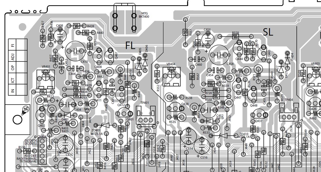

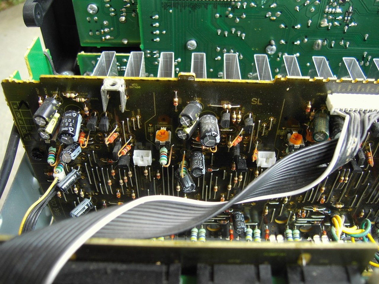

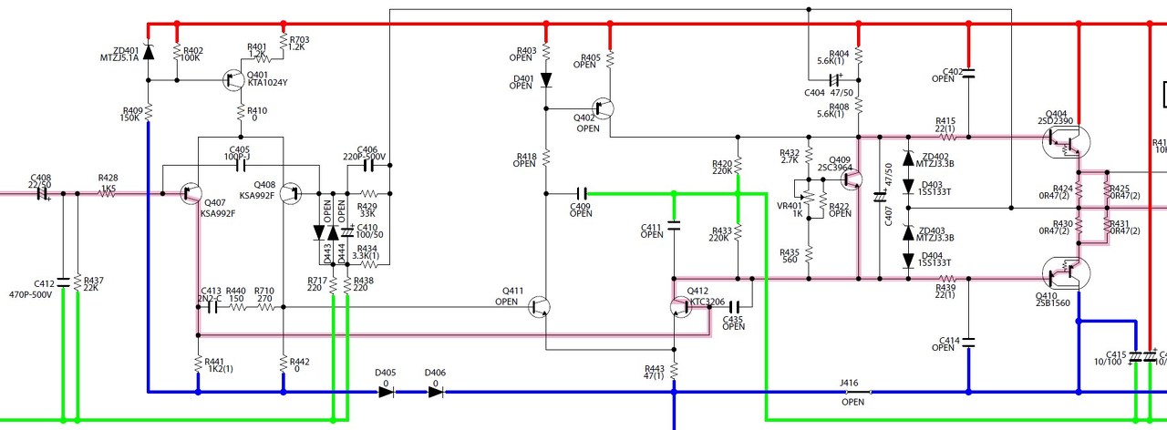

Valaki legyen olyan jó és segítsen nekem abban, hogy, hogy tudnám csökkenteni a mellékelt kapcsolás erősítését? Vannak benne furcsa megoldások, nem igazán látom át.
(#) reloop válasza Buvarruha hozzászólására (») Jún 22, 2014 /
Szia! R434-gyel. Az R429 csak az offset miatt van benne, az erősítésre gyakorolt hatása elhanyagolható.
(#) Buvarruha válasza reloop hozzászólására (») Jún 22, 2014 /
Akkor jól sejtettem, azt hiszem 2.2K-val pont jó lesz. Feleslegesen nagy az erősítése, nem tudom rendesen meghajtani a DAC-ot és a zaj is csökkenne elég rendesen. Csak ne lenne ennyire rossz hozzáférni...
(#) Buvarruha válasza Buvarruha hozzászólására (») Jún 22, 2014 /
Kész is van, még éppen hozzá lehetett férni széburítás nélkül, a zaj semmit sem csökkent (3.5db kb), de most rendben van a hangerő. A panel annyira gyenge minőségű, hogy egyszer felmelegítem pákával, kihúzom az alkatrészt és a pad 3/4. része leszakad...

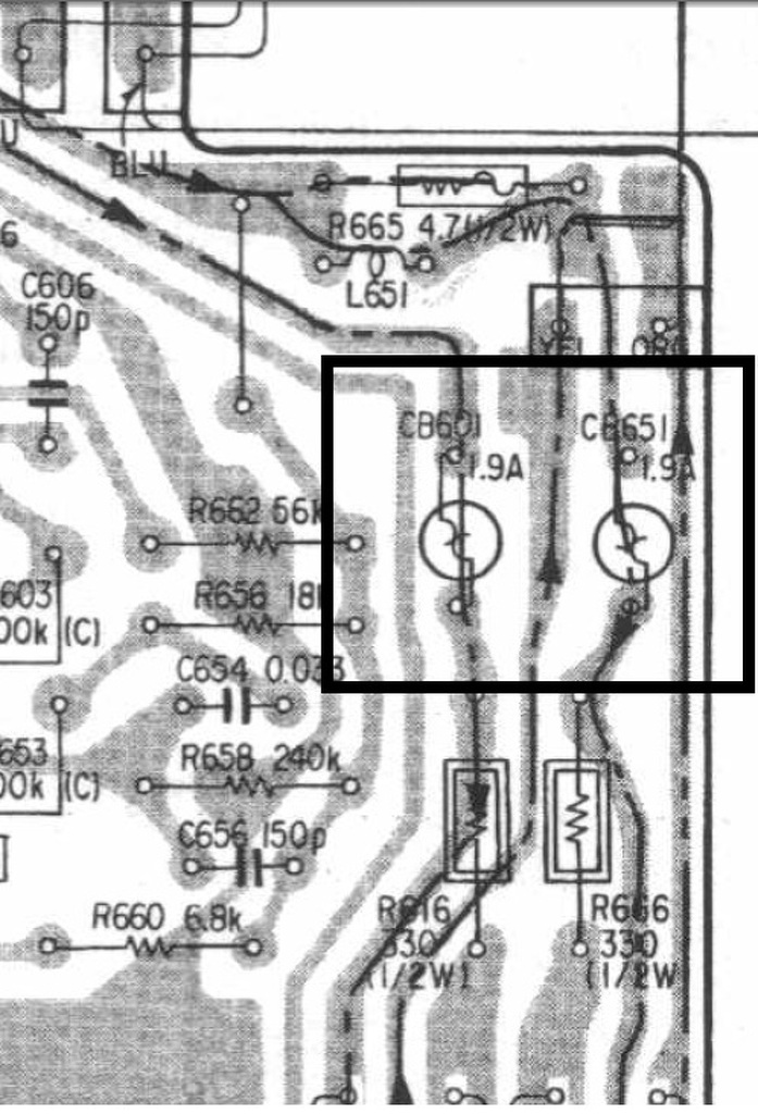

Én már nem értem ezt az erősítőt. Csak az R csatorna recseg, és csak bemelegedésig. Próbáltam levenni az előfokról a bemenetét, úgy is csak az az oldala recsegett. Gyanúm szerint nem az előfokról szedi össze ezt a recsegést. Tápszűrők cseréltek. Ezeket a kondikat cseréltem service manual szerinti pozíciószám: C661,662,611,612,614,603,653,701,702,708
Ezek ahogy nézem a visszacsatolásba van, a hangszínszabályzásnál, esetleg lehet hiba oka? Ezek a kondik: C659,660,609,610.
Találtam valami érdekes, számomra beazonosíthatatlan alkatrészt. A manualba a csatolt módon van jelölve. Én valami bimetalos biztosítékra tippelnék, mert a kimenet útjába van.
A recsegésnél, nem DCvan a kimeneten, hanem AC. Mint ha valahonnan ez a recsegés menne bele.
A hozzászólás módosítva: Jún 23, 2014
(#) Buvarruha válasza Gabó hozzászólására (») Jún 23, 2014 /
Döglődő tranzisztorok is recseghetnek, vagy akár a nyugalmi áram szabályzó potik. Az 9teg fisher-em is ilyen volt annó.
