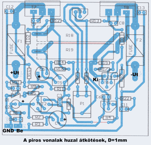

(#) dave500 válasza reloop hozzászólására (») Jún 21, 2014 /
Kicseréltem, ráadásul újakra, de igy is 16 V DC van kint a kimeneten... mi lehet még a baj?
(#) szamóca válasza Buvarruha hozzászólására (») Jún 21, 2014 /
Tárcsás fokozatkapcsoló, és akkor olyat építesz amilyet csak akarsz.
(#) reloop válasza dave500 hozzászólására (») Jún 21, 2014 /
Az R4-en mekkora feszültség esik?
R4-en 238mV körül!
(#) martin66789 válasza Buvarruha hozzászólására (») Jún 21, 2014 /
Bocsánat, de én úgy tudom hogy ha vesszük a számítógép 6 kimenetelét akkor ott már elvileg a szétszedett, hangsávok jönnek ki vagyis mondjuk a sub kimeneten csak a mélyek, vagy nem én úgy tudom hogy már azon is meg a sokkimenetelü DVD lejátszón is szét vsn szedve a hang. Ha nem így van akkor bicsánat de én így tudom.
(#) pjg válasza martin66789 hozzászólására (») Jún 21, 2014 /
Ha a rögzített hanganyag 5.1-es akkor igen. De, ha "csak" sztereó, akkor 2 kimeneten (L és R) lesz jel.
A hozzászólás módosítva: Jún 21, 2014
Akkor nem csoda, hogy a kimenet pozitív tápra van húzva, a T4 zárva van. Az R4-en 800mV-nak kéne esnie jelen tápfeszültség mellett.
Ellenőrizd R4 értékét! Ha rendben, akkor meg kell keresni miért nem folyik rajta elegendő áram.
Mérd meg a rajzon jelölt helyen D1, T1 feszültségeit (9,2V;0,6V)!
R4 120 Ohm.. 680 helyett.. mert amit kaptam beültetést azon ennyi van..
D1: GND-hoz képest 7,48V
T1: 0,24 V ...
R3 120 ohm, R4 680 ohm - nézd csak meg jobban! Bővebben: Link
R3 120 Ohm stimmel, megnéztem, lehet figyelmetlenségből az R4 is 120 Ohm. Ez a baj? Ez okozhatja a hibát?
Vagy ezt kell nézni?
Igen, az R4 értéke kritikus, hiszen mindössze 2mA-t kap a differenciál erősítő.
Azt bizony, ami itt fent van, nem azt az ürüléket, amit feltöltöttem. Akkor cseréljem 680 Ohm-ra, és működni fog?
Mindenképpen cserélni kell,aztán meglátjuk vétettél-e még hibát
A Kimeneten 0,00 V-van, kapcsoljak rá jelet?
(#) dave500 válasza dave500 hozzászólására (») Jún 21, 2014 /
Jelentem a végfok hibátlanul működik, és gyönyörűen szól!
Köszönöm szépen a segítséget!
