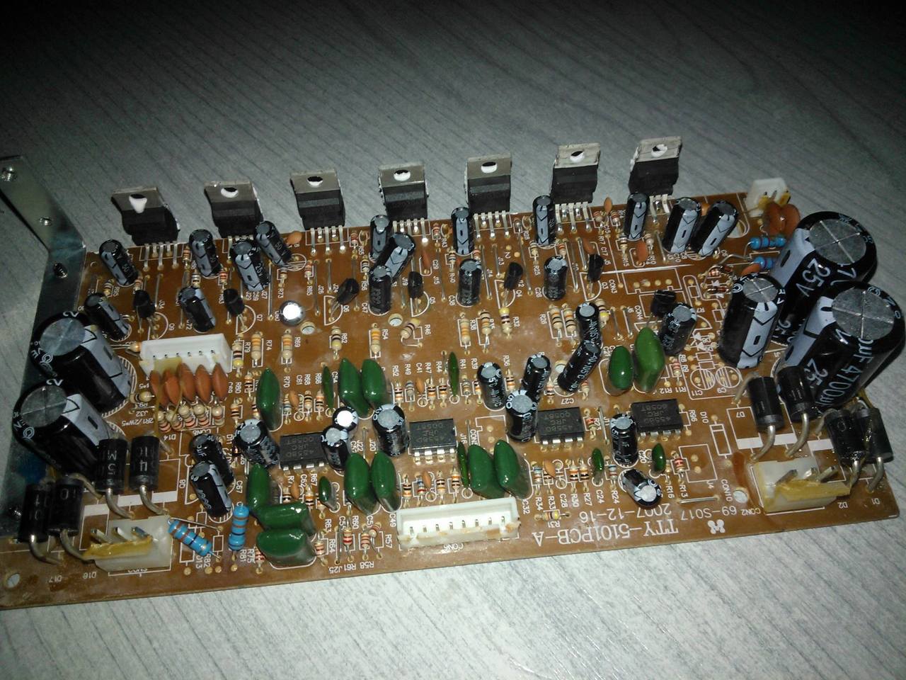

Van egy Orion 5.1 ht550-em, és 2.1be volt bekötve a gépre, majd egyik éjjel elkezdett búgni a bal első hangszóró. A problémát azóta is csinálja, és elviselhetetlen. Ha csak magam a láda van bekapcsolva, nincs rákötve semmi, akkor is búg folyamatosan. 2.1 és 5.1-ben is. Vajon mi lehet a probléma? Köszönöm előre is.

Nekem is ugyan ez a szett van. Az öt csatorna azonos tápról megy, ezzel táp kizárva. Le kell húzni a végerősítők paneljáról a jelcsatlakozót. Ha akkor is búg, a bal első hangszóróhoz tartozó végfok ic, és előerősítője/szűrője körül kell keresgélni, ha nem szűnik meg, akkor a bemeneti panelt kell átvizsgálni. Szerintem forrasztási probléma lehet, mert az elég kifogásolható az egész szerkezetben.

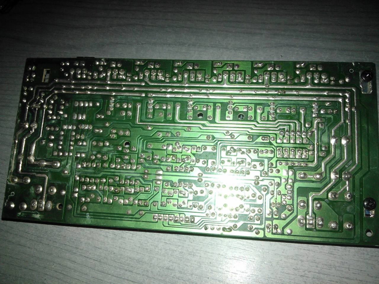

Szétszedtem... forrasztási hibát nem találtam, meg semmi égés nyomot, vagy bármi. Leszedtem a bemeneti meg a kimeneti panelt, de semmi észre vehetőt nem találtam. Pontosan akkor mit is huzzak le honnan és hogyan próbáljam meg, hogy búg-e vagy sem!? kicsit amatőr vagyok ilyen téren...

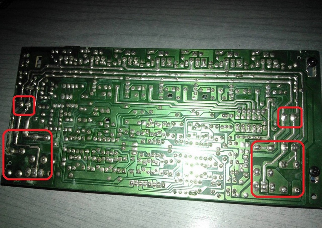

A hátlapi hangfalkimenettől kövesd vissza, melyik végfokhoz tartozik a kimenet, és az az ic körül nézz szét alaposan, nincs-e valami forrasztási hiba. Az ic adatlapjából ki tudod nézni mi a bemenet, és az az egyik műveleti erősítőtől jön. Még az a műveleti körül is nézz szét, ha semmi látható hibát nem találsz, akkor ez a 2 ic környezetében kezd el méregetni a passzív alkatrészeket, hátha megynyúlt egy ellenállat, vagy megpusztult egy kondi.

Forrasztgasd át elsőként a tápvonal részt, elképzelhető a hidegforrasztás.
