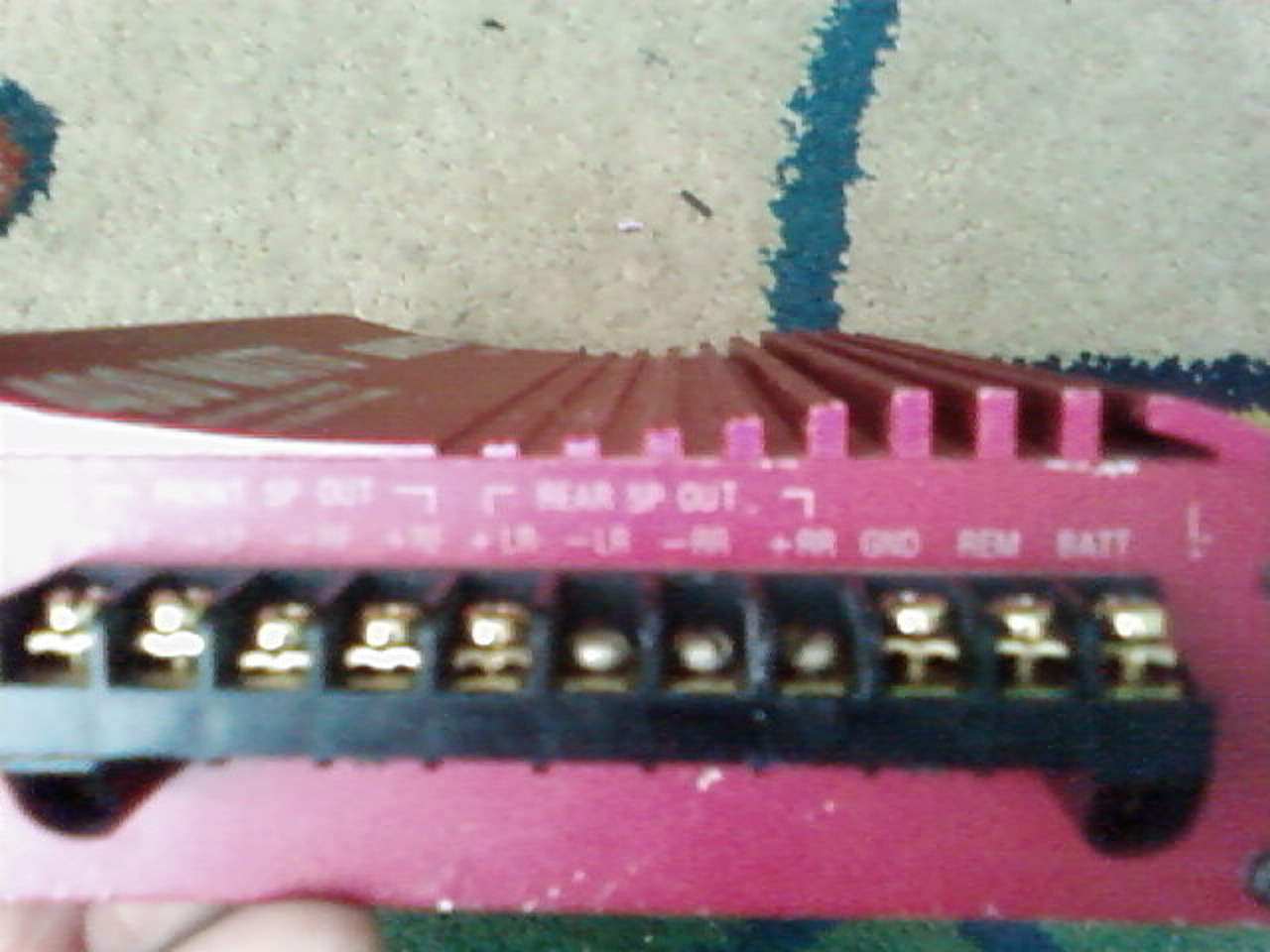

Szia mindenki ! van egy 4csat. autós erősítőm az eggyik végfok eldurrant(TA8210AH ) a másik jó
ha a rosszat kiforrasztom attol még 2csat. még használható ?
előre is köszi a válaszokat.

(#) bakter71 válasza eyess hozzászólására (») Júl 11, 2014 /
különvan a két csatorna . az erősítőn van kapcsoló is a 2ch 4ch használható itt a kép

(#) eyess válasza bakter71 hozzászólására (») Júl 11, 2014 /
Igen pont erre gondoltam , hogy a kimeneteken látszik , hogy külön van első , és hátsó hangszóró kimenet. Dehogy most mind a két végfok szerepet játszik e az első , és hátsó kimeneti vezérlésben , vagy külön , csak az egyik a hátsó a másik meg csak az első hangszórókat vezérli, ezt nem tudom .Ha kiforrasztod , úgy is kiderül.

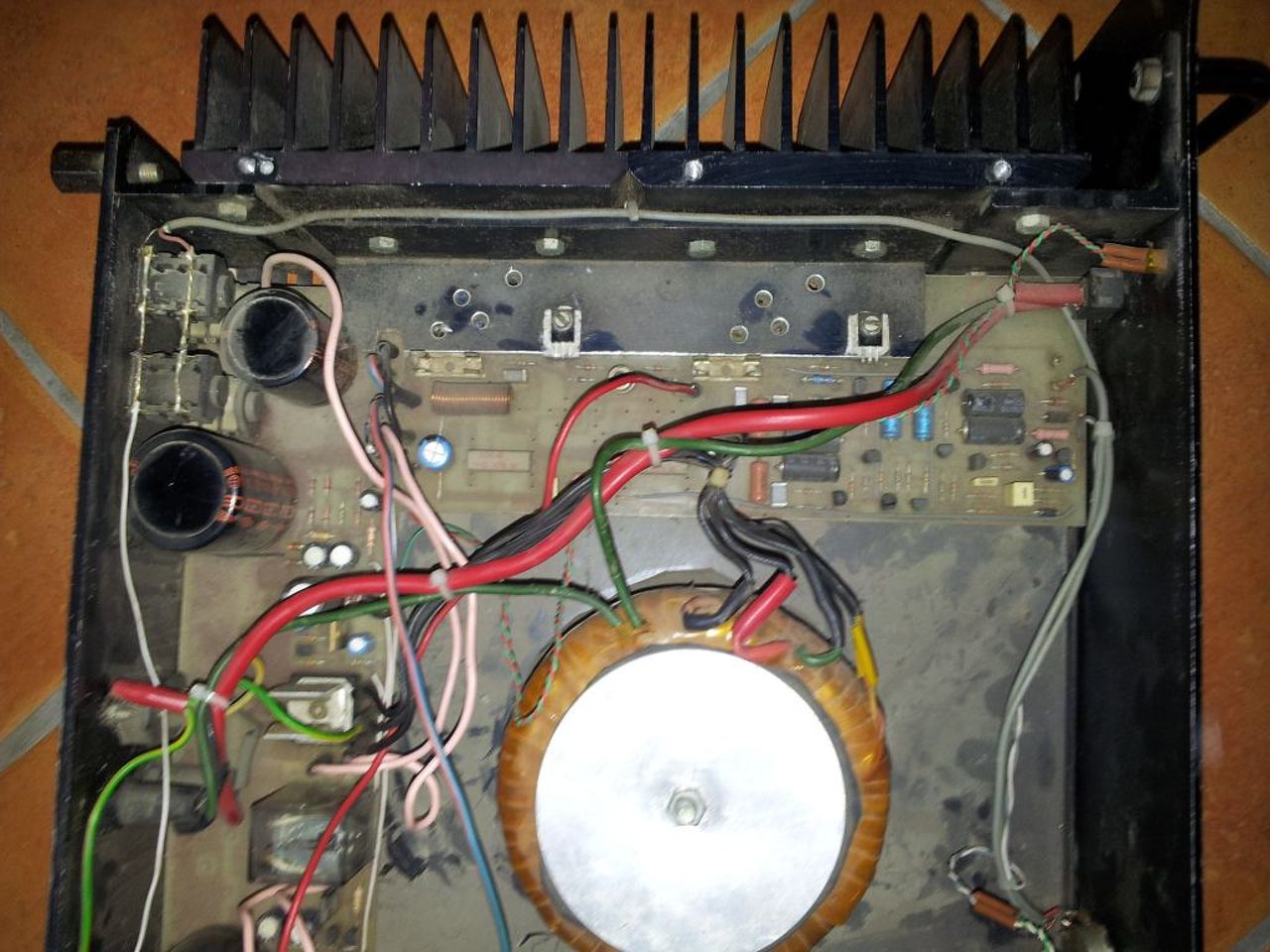

Üdv kedves kollégák olyan ügyben kérnék segítséget , hozzám került egy
Reflex RX -200 és sajna barbár kéz alatt volt !
ehhez kelne kapcsolási rajz meg beültetési
Ki vannak szedve belőle a végek és lövésem sincs mi lehetett benne
kimértem a bemeneteket a csatorna váltó kapcsohoz valójában 4ch-nál minkét oldalt átengedi
2ch nál lekapcsolja az eggyik oldal rca bemenetét . valóban látom találtál ic-t de az 20w-os az erősitőre 4x100watt van írva.

(#) tollaska hozzászólása Júl 11, 2014 /
íme itt a beteg
(#) eyess válasza bakter71 hozzászólására (») Júl 11, 2014 / 1
Hát a 4x100W nem tudom , hogy jön ki mivel az az ic amit te is megadtál az 20w .
Az ic két kimenettel rendelkezik két ic esetén ez 4 kimenet , ami 4x20w maximum az is csak 80w .Szóval az a 4x100w nem hiszem , hogy igaz.De egyébként az ic adatlapját is , ha megnézed azon is szépen rajta vannak ezek az adatok.

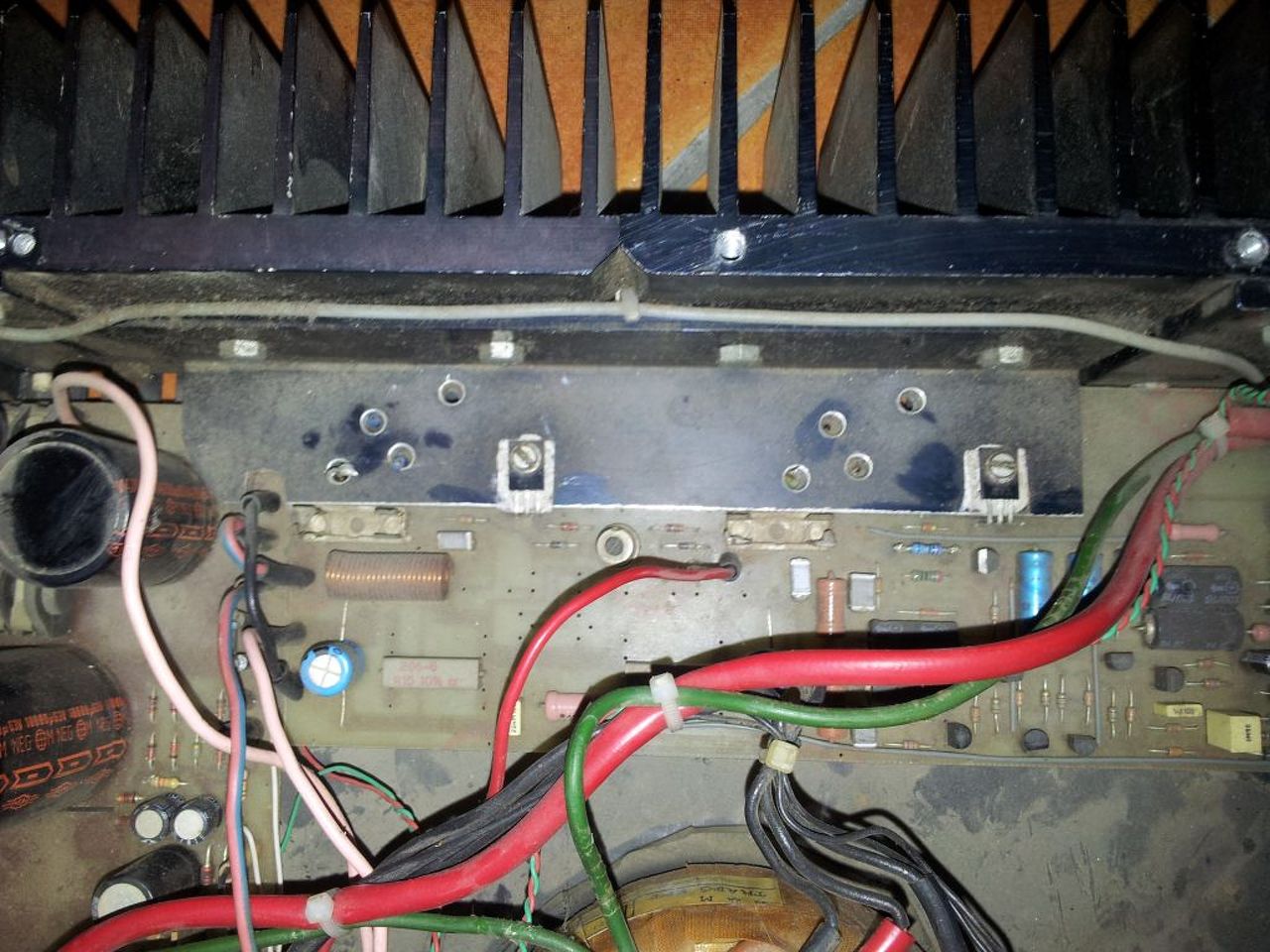

(#) q765 válasza tollaska hozzászólására (») Júl 11, 2014 /
Az a barbárság, hogy le lett szedve, elvágva 2 darab 2N5886?
Fetek szépen ott vannak a bordán. Igaz nem néztem datasheet-et.
500-as fentvan.
q756 a másik fele az gyalázatosabb ott a fettek is ki vannak piszkálva ez a tűrhetőbb oldal . már csak az a kérdés hogy amit írtál véget az jó lehet -e ? mert kel 4 db és nem is olyan olcsó .
na meg azt se tudom hogy kel beültetni .

(#) tollaska válasza q765 hozzászólására (») Júl 11, 2014 /
ja(,) dehogy(!) bele gányolt Bd 242c és azon az oldalt 1 ellenállás is el van sülve(.)

(#) q765 válasza tollaska hozzászólására (») Júl 11, 2014 / 1
Tessék? Nézd meg a datasheet-et. Lehet hogy passzol. Ha Az 500-as kapcsolását nézed abból is bele illik minden, csak felül van méretezve. Lehet közelebb járnánk, ha arról küldtél volna képet. Mármint nem a levágott LIKakról
500
CSak azért linkelem, mert foglalkoztam vele 5 percet.
