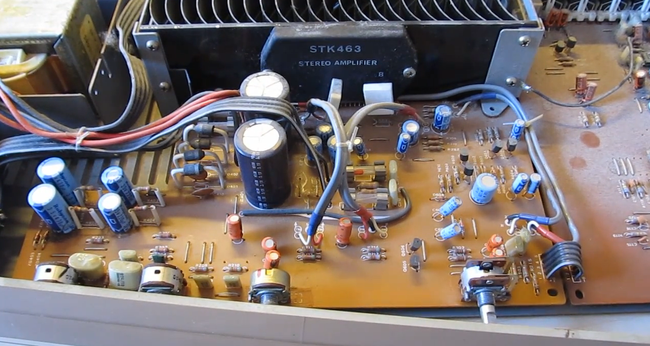

(#) hal111 hozzászólása Szept 17, 2014 /
Segítséget szeretnék kérni Tőletek, rutinos emberektől.
Vettem egy Schneider 6041A típusú erősítőt, aminek a jobb csatornája erőtlenebbül és halkabban szól.Olvasgattam pár témát ezzel kapcsolatban, és a visszacsatoló kondenzátor "öregedését" találtam hibaforrásként megemlítve.
Mellékeltem egy youtube-ról származó képet, amin látszik milyen kis puritán erősítőről van szó, és örülnék neki, ha valaki be tudná jelölni azon a képen, hogy mit vagy miket kellene cserélnem a hiba orvoslására, már amennyiben nem a végfok a ludas.
