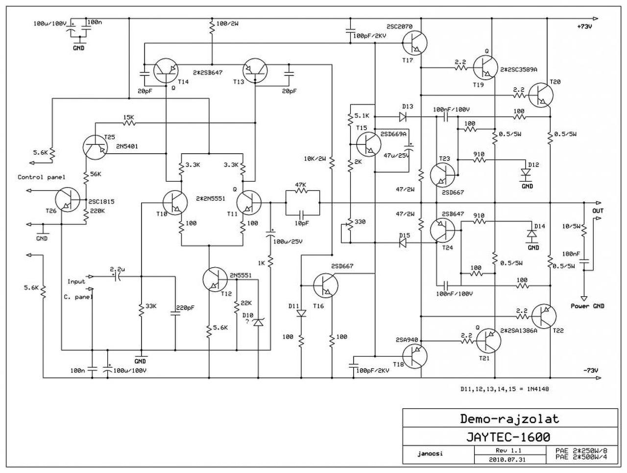

(#) sanyikiraly válasza reloop hozzászólására (») Nov 5, 2014 /
Szia reloop! Kb egy hónapja járt nálam egy Stage Line Sta-700 javításon. A fél oldalának a végtranzisztorai mind zárlatosak lettek, a meghajtó tranzisztorok pedig szétrepedtek. Gerjedésre gondoltam. Kicseréltem meghibásodott alkatrészeket, és az összes kondenzátort, labortápról felélesztettem, szkópra ráraktam, nem láttam semmi rendelleneset, működött szépen. Visszaraktam a végpanelt a helyére, ott is működött hibátlanul, meg is hajtottam rendesen, még csak nem is melegedett, igaz a hangerő potit nem tekergettem. Visszaadtam a gazdájának, hogy kész van. Három hét múlva jött megint, hogy megállt az erősítő. Belenéztem és ugyanaz a pusztítás fogadott.
Ugyan ez a végfokpanel van a T-amp E400, Jatech PAE1600, Reloop STA-700, Dominance 702-ben meg még ki tudja miben.
Csatolom a végfok rajzát. Ránéznél, hogy okozhatja-e a poti a vég halálát?
Előre is köszönöm.
A hozzászólás módosítva: Nov 5, 2014
(#) reloop válasza sanyikiraly hozzászólására (») Nov 5, 2014 /
Szia! Kapásból hangsugárzó hangváltó (kondi) hibát mondanék, de T17-T18 bázisok közötti körben egy forrasztási hiba, vezetősáv hajszálrepedés ugyan is ezt produkálja.

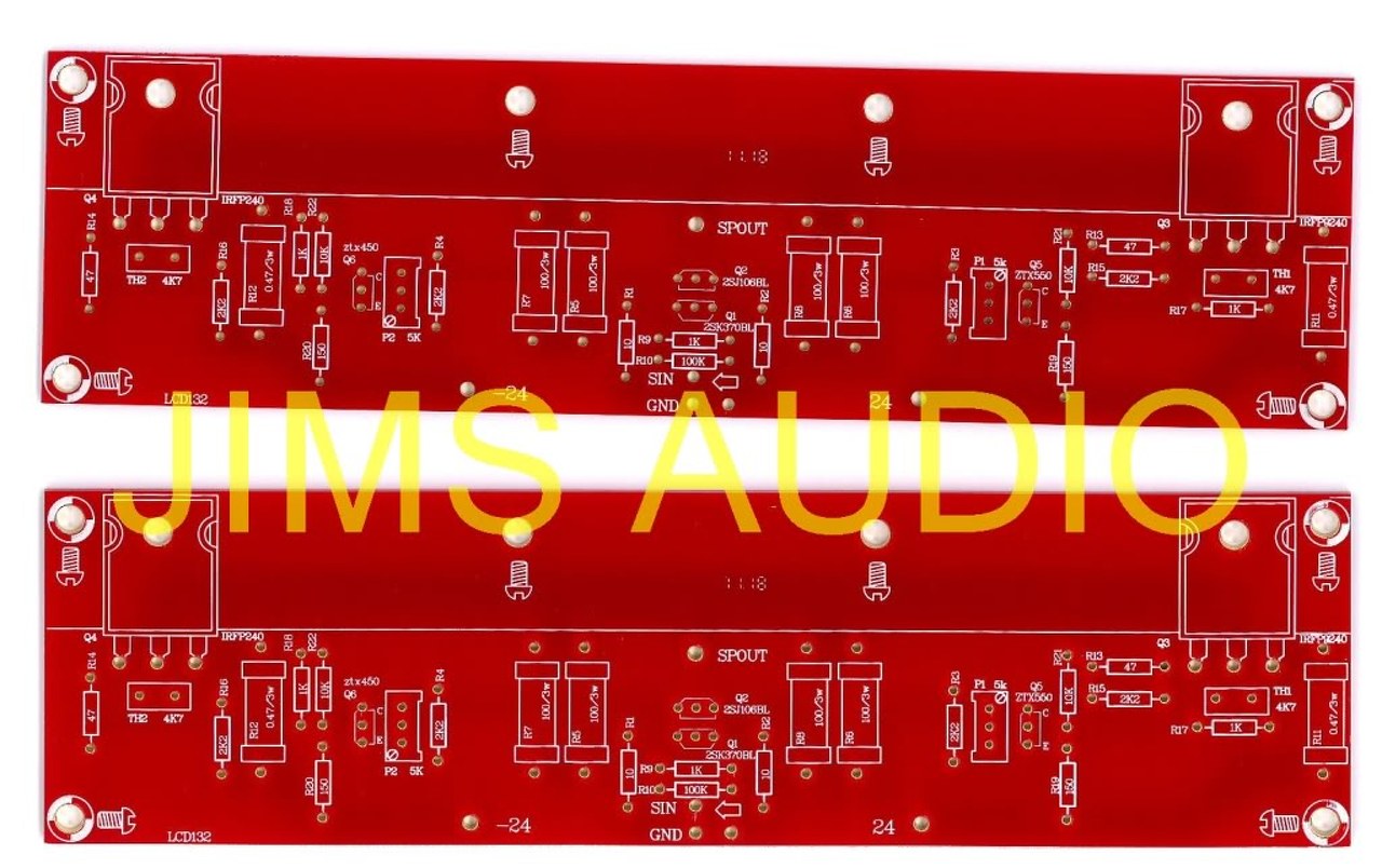

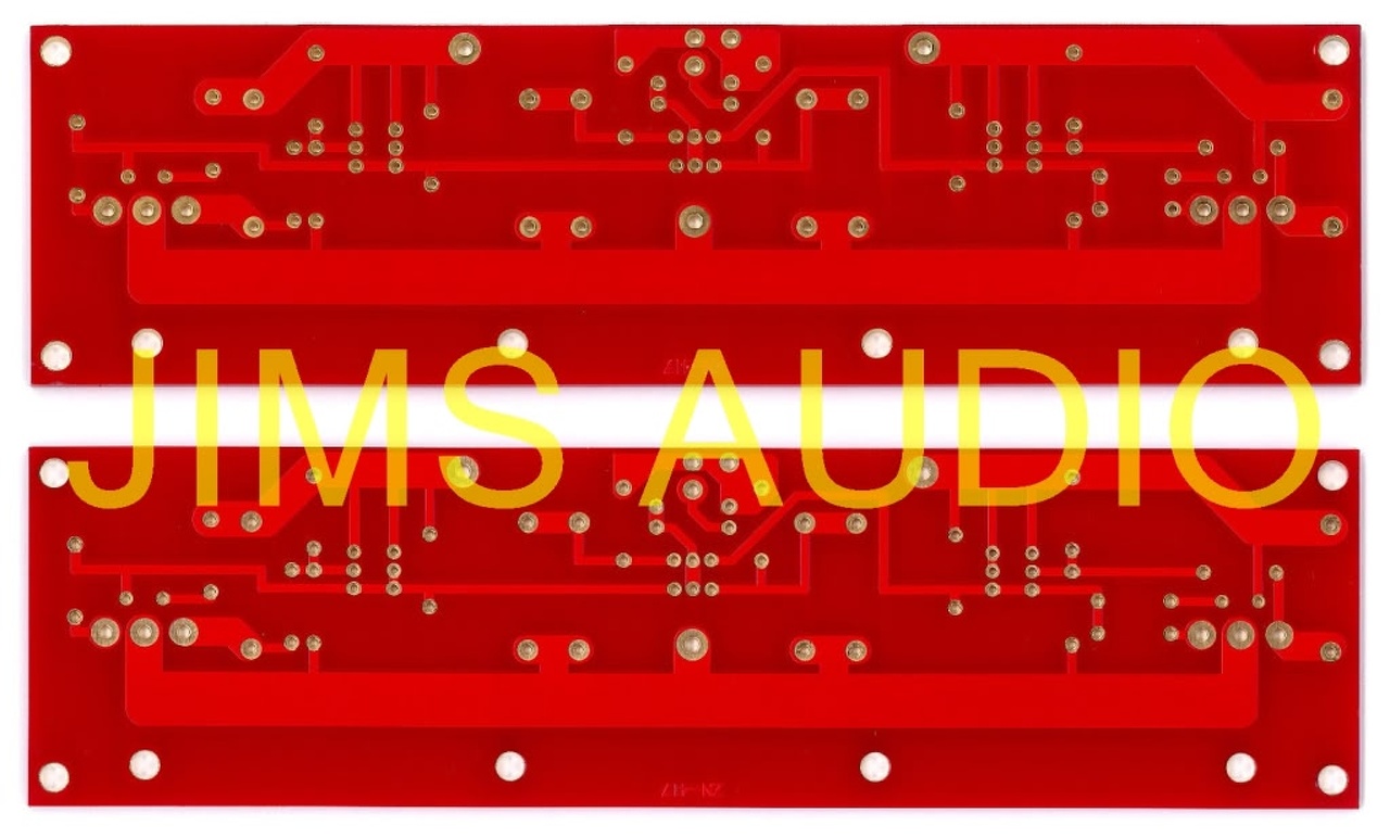

(#) zoli7409 hozzászólása Nov 6, 2014 /
A következő gonddal fordulok hozzátok
Nekifogtam egy Nelson Pass f5 megépítésének.A végfok nyákját nem volt kedvem elkészíteni ezért megrendeltem készen,meg is jött, az alkatrészek is. Öszeraktam de a következő hibát produkálja:A 0.47ohm/3w elleálláson csak 035v-ot tudok mérni és azt is csak az egyik oldalon.A kimeneten a teljes tápfeszültséget lehet mérni! A 100ohm/3w-os ellenállások nagyon melegszenek.Csatoltam a rajzot ami küldtek hozzá. A két potméter forgatására sem reagál semmit.
(#) reloop válasza zoli7409 hozzászólására (») Nov 6, 2014 /
Szia! Ellenőrizd a beültetést! Írd meg a 4,2V mérési ponton mit tapasztalsz.

(#) zoli7409 válasza reloop hozzászólására (») Nov 6, 2014 /
Az r4-es ellenálláson 18v-ot mérek az r3-as ellenálláson semmit sem.Mindkét oldali nyákon ez a helyzet.
A Q2 körül valami nagyon nem stimmel. Mit és hogyan ültettél be oda?

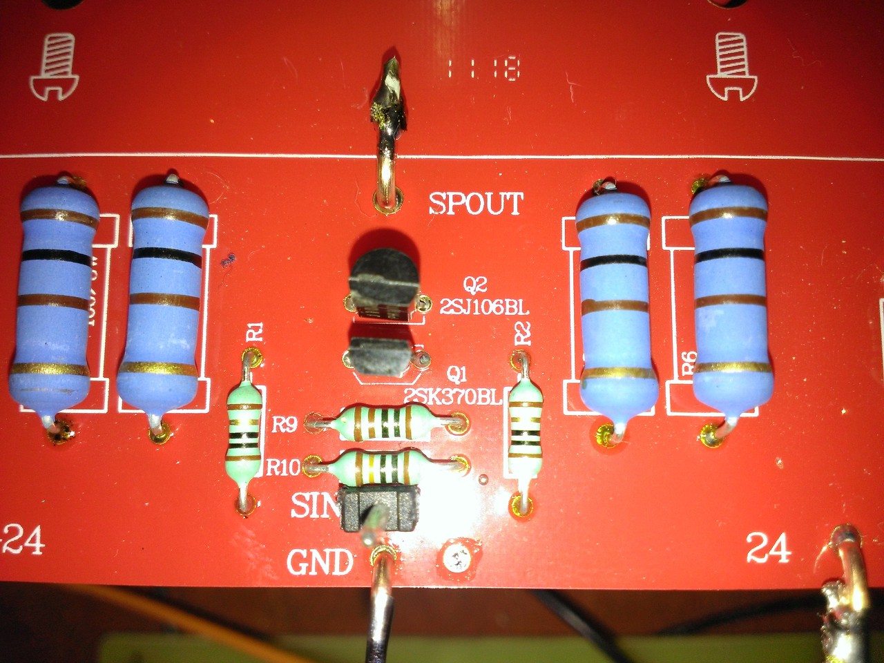

Egy 2sj108 fet került bele.csatoltam a nyák fotóját is bár azon 2sj106 tipus szerepel de azt mondták az üzletben hogy a 108-as jó helyette.
Ebből még nem látszanak a vezetősávok.
Az R2-n eső feszültséget 6V-ra becsülöm, ettől a Q2-nek halálosan zárva kéne lennie. Mérj rá!
Nem cserélted el a két FET-et?
A két fet teljesen más méretű.Csatoltam két fotót az egyik a beültetett feteket mutatja.
Az r2-őn 3.95v-ot mérek
Milyen értéken állnak a potik, helyes-e a táp polaritása?
Nehéz kimondani, hogy mind a 4 jFET hibásan funkcionál.
A tápot megnéztem rendben van,a feteket kínából hozattam mert szegeden sehol nem kaptam még rendelésre sem,lehet hogy valami hamis szutyokba futottam bele.Valószínüleg azért nem reagál a potik tekergetésére sem.Milyen tipussal lehetne őket hellyetesíteni?
Nem tudok jobbat ajánlani, mint az "f5 amplifier forum" kifejezéssel guglizás, és kibányászni mások hogyan oldották meg.
Olyan jFET pár kell ami Uds=20V, Ugs=0V esetén 3-4mA drain áramot produkál (a gyakorlatban is).
(#) saraha válasza zoli7409 hozzászólására (») Nov 6, 2014 /
Talán még a lábkiosztását is ellenőrizhetnéd a feteknek,ki tudja mit alkottak a kínaikak.
