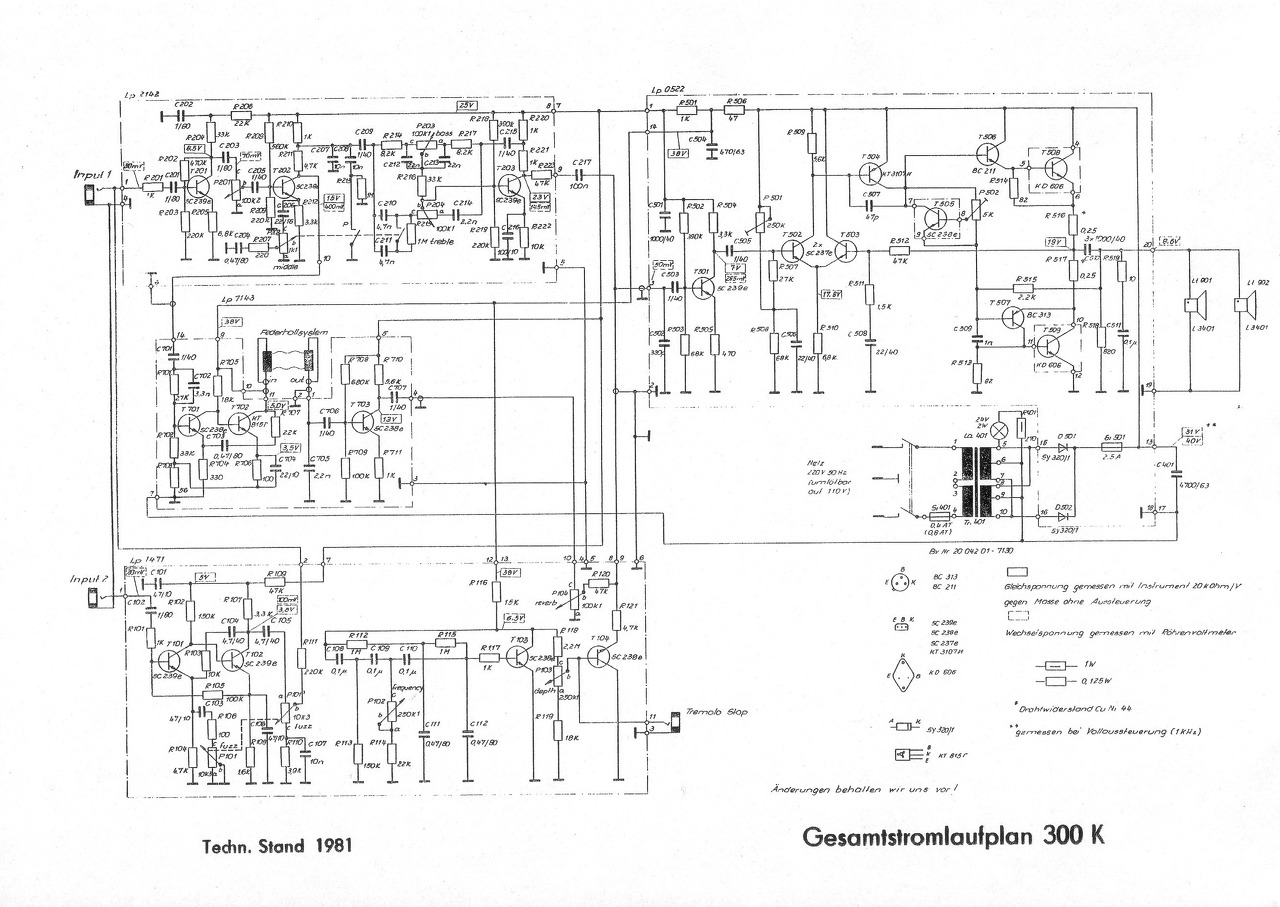

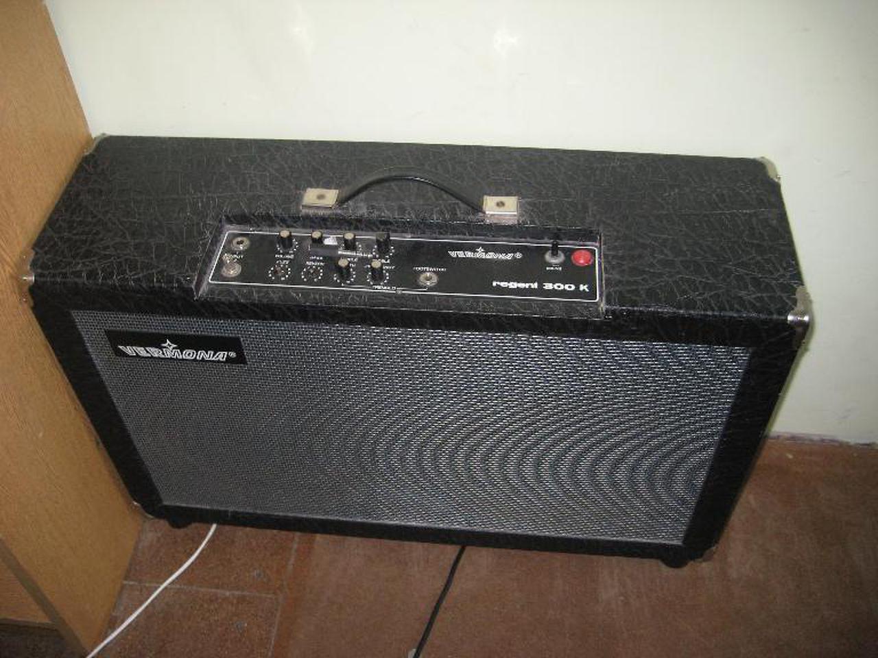

Tisztelt fórumozó Társak!
A tanácsaitokra, javaslataitokra lennék kíváncsi.
Kaptam egy Regent 300k típusú erősítőt. Működik de van elég "szép" alapzaja, és a potmétereket is szeretném kicserélni.
Arra kérném a tőlem tapasztaltabbakat, hogy javaslataikkal segítsenek nekem ebben.
Gondolom ilyen régi alkatrészeket már nem lehet beszerezni, ezért azt szeretném tudni mit mivel lehet helyettesíteni.
Előre is köszönöm.

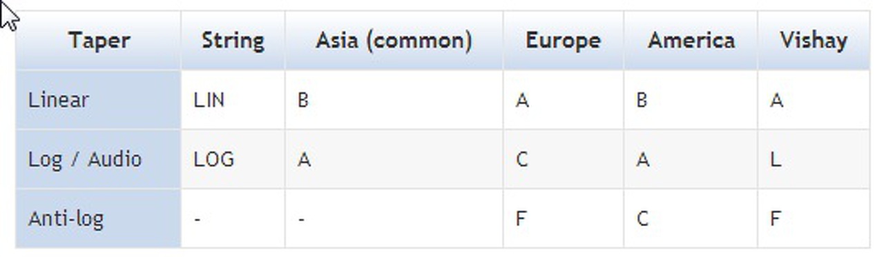

(#) lukacsp válasza csibai hozzászólására (») Feb 20, 2015 /
A kisjelű fokozatokban a tranzisztorokat kicserélheted mondjuk BC549C-re, nem egy nagy költség, de nagyon sok eredménye sem lesz. Sajnos ezek a kapcsolástechnikájuk miatt is zajosak.
A potikat tekintve bármi jó ami mechanikailag berakható. Arra figyelj, hogy megfelelő karakterisztikájú potikat vegyél, a jelölésük csalós lehet, lásd csatolt táblázat. Pihert kerüld, sokan szidják!
A hozzászólás módosítva: Feb 20, 2015
(#) Buvarruha válasza lukacsp hozzászólására (») Feb 20, 2015 /
Vagy a BC-k helyett valami japán 2SC-2SA tranyót beletnni, sokkal jobbak, mint a BC-k, tapasztalat.
(#) Tetye válasza lukacsp hozzászólására (») Feb 20, 2015 /
Nekem a gitáromban kéne potit cserélnem de sehol nem találtam. D500K van rajta. Az mit takarhat?
(#) lukacsp válasza Buvarruha hozzászólására (») Feb 20, 2015 /
Egyetértek. Igazi eredményt úgy lehet ilyenkor elérni, ha kb. egy marék ellenállást is kicserélne a kolléga, mert a munkaponti Ic-ket is lejjebb kéne venni ahhoz, hogy a zaj jelentősen csökkenjen.
(#) lukacsp válasza Tetye hozzászólására (») Feb 20, 2015 /
Az a "nagyon" logaritmikus karakterisztikájú poti. Ha nem kapsz, tegyél be sima log potit.

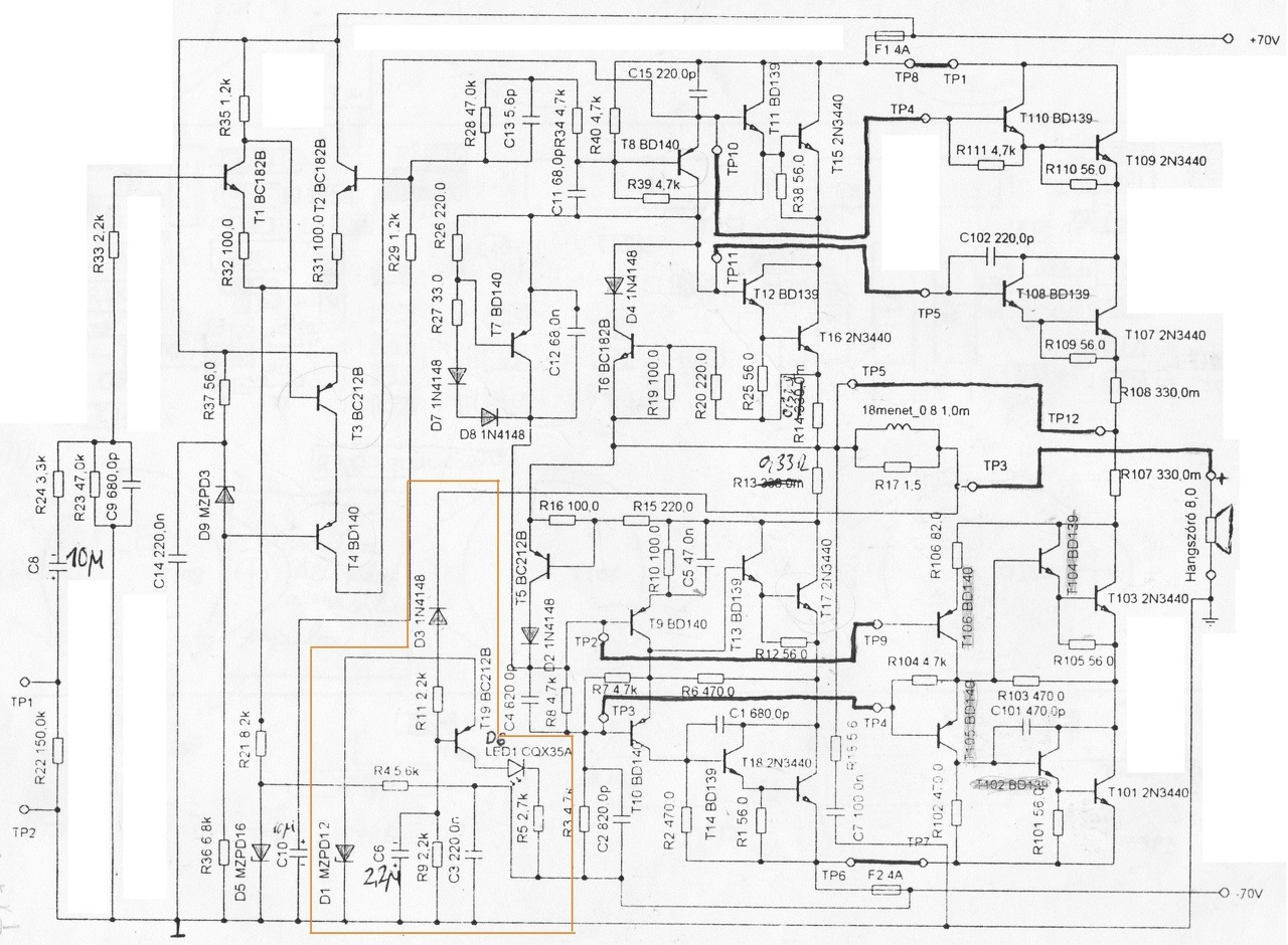

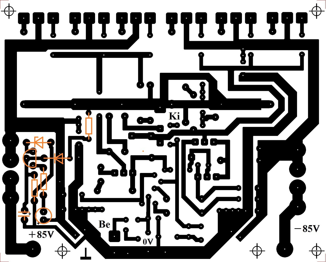

(#) gandalfcappy válasza zotya1983 hozzászólására (») Feb 20, 2015 / 1
Bocs, h késtem, 2 napra ledöntött a láz.
A kapcsirajzon egy 250W-os erősítő van. A clip áramkör a narancssárga kereten belül van, kivéve az r4-es alkatrészt, az nem a clip körhöz tartozik! A rajz mindent megmagyaráz.
A fetes nyáktervén viszont már NEM PNP-s tranyót használtam, hanem NPN-eset, és minden alkatrészt fordított polaritással kötöttem be, mivel a pozitív táphoz képest figyeltetem, ha a kimenet már torz, és egészségtelen a hangszórók számára. Lényegtelen, hogy miért rajzoltam így, már jómagam sem tudom. Így működik!!!
Egyébként akár melyik változatba működik, a levegőbe összerakosgatva.
12Vos zener növelésével később villan a led, ha csökkentem, akkor pedig hamarabb villan a led, mint a jel torzulna. A 12V-os zener +-70V-os tápnál helyes értéknél villantotta a ledet, szkóppal mérve.

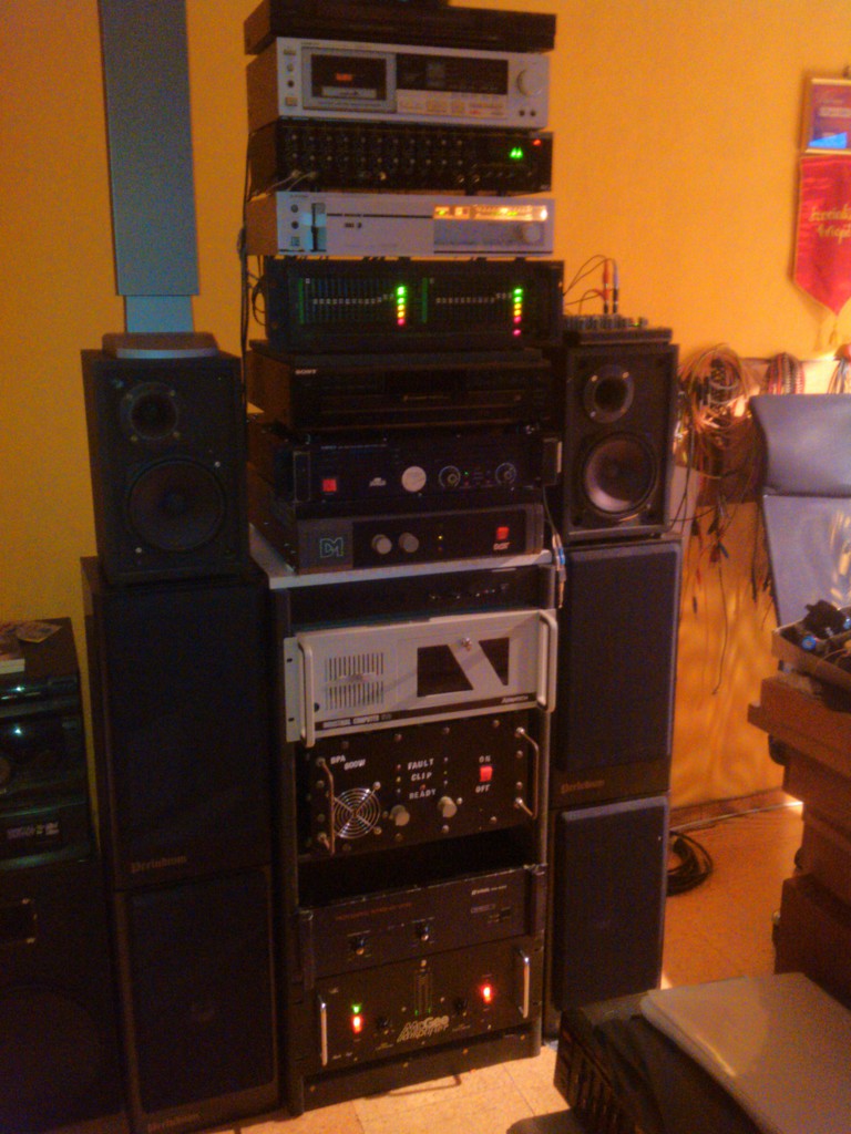

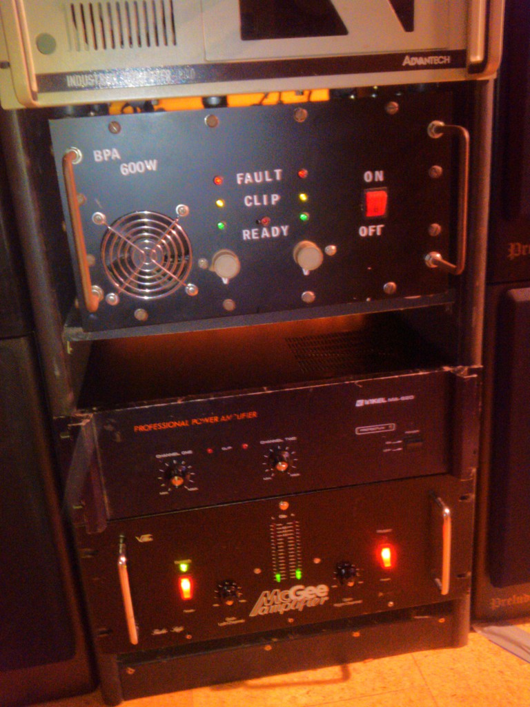

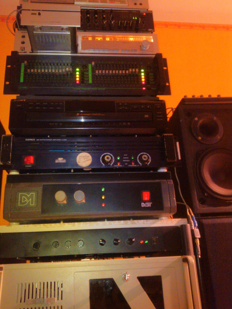

(#) blasz hozzászólása Feb 20, 2015 /
Elkészült a legújabb végem,azt hiszem most talán már elég lesz egy ideig.A képen az alsó ami megkapta az ST.400w paneljeit.És a többiben is mind a saját paneljeim vannak.
(#) adapter válasza blasz hozzászólására (») Feb 20, 2015 /
Ezzel kérdéssel teljes tudatlanságomat elárulom, de elmondod hogy mit csinál/mikor jelez a "fault" jelzés?
Csak kíváncsi vagyok....
(#) blasz válasza adapter hozzászólására (») Feb 20, 2015 /
Az a hiba jelző, egyenfesz a kimeneten.
