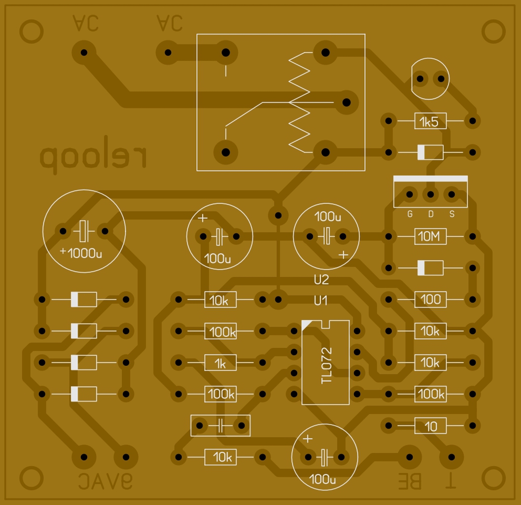

(#) zoli01 hozzászólása Márc 3, 2015 /
Sziasztok!!
Bocs ha nem jó hejre irok,egy kérésem volna.Szeretnék csinalni egy olyan vezérlöt az erösitömre,ha a bemenetre jelet kap automatikusan bekapcsoljon és ha a jel megszünik akkor kikapcsol,ehez szeretnék egy kapcsolasi rajzot kérni töletek.Elöreis köszönöm.
(#) reloop válasza zoli01 hozzászólására (») Márc 3, 2015 /
Szia! Nekem Elliott kapcsolása vált be.
(#) zoli01 válasza reloop hozzászólására (») Márc 3, 2015 /
