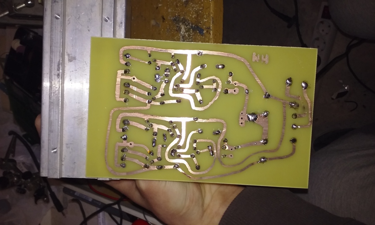

(#) Hetope válasza reloop hozzászólására (») Márc 12, 2015 /
Próbára kicseréltem az IC-t NE5534-re (texas) és megváltoztak a feszültségek. Táp fesz maradt de 2. láb -14.4mv 3.láb -20.2mv 6.láb +1.53v. Majd most evvel is csinálok méréseket habár nem mondott róla még senki semmi jót.
(#) reloop válasza Hetope hozzászólására (») Márc 12, 2015 /
Ez csak a nagyobb bemenőáram miatt van. Az IC-s része nagyjából rendben.
Tranzisztorok helyesen lettek beültetve? Persze a mérések majd mindenre fényt derítenek.

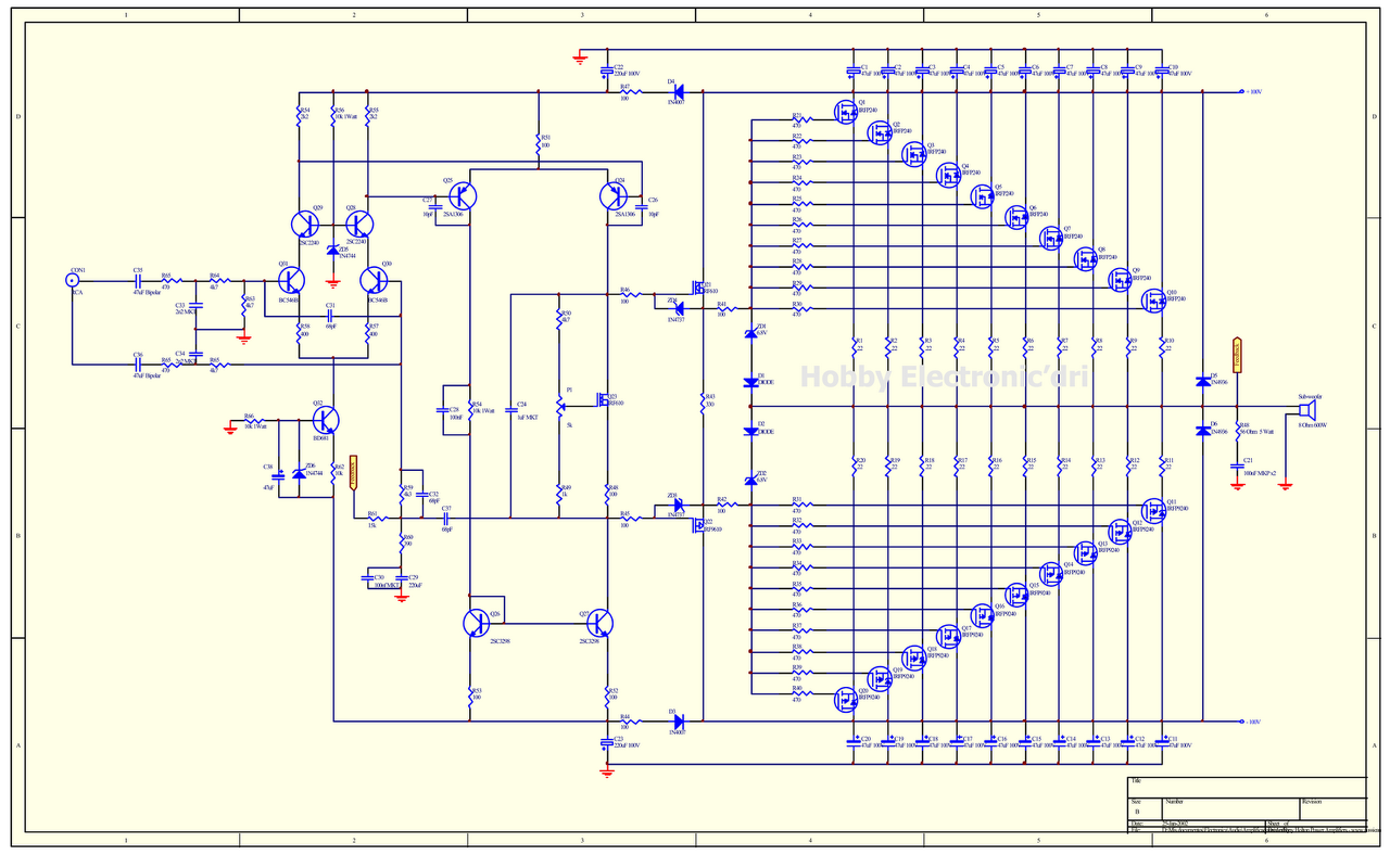

Sziasztok, ez a végfok mehet +-112v-ról? A kapcsolás +- 100v-ot ír.

(#) ferci válasza djloui hozzászólására (») Márc 13, 2015 /
Tegyél fel egy "tisztább", jobban olvasható rajzot.. első ránézésre pár furcsaságot látok az elkó polaritásoknál, a fet-nevek is elmosódottak, aztán ebből kifolyólag lehet ott is hiba a jelöléseknél.
(#) szamóca válasza ferci hozzászólására (») Márc 13, 2015 /
(#) ferci válasza szamóca hozzászólására (») Márc 13, 2015 /
Köszi, rendes vagy...
Akkor a fetek rendben. de inkább 250 voltost tennék 2x 11x voltra.
Djloui: egyelőre az alsó elkó sor jelölését már meg is fordíthatod, robbanást elkerülendő.
"+" megy a "-" tápra?
Inkább 250 voltos fetet tennék 2x 112 voltra.
A hozzászólás módosítva: Márc 13, 2015
(#) steelbird válasza djloui hozzászólására (») Márc 13, 2015 /
Én még a +/-100V -ot sem kötném rá, a Q24...Q27 fokozat tranzisztorai (2SA1306/2SC3298) csak 160V -osak. Teljes kivezérlésnél azoknál túlléped a katalógus adatokat már +/-100V tápfeszültségnél is.
Így max. +/-80V -ig mehetsz.
A meghajtók is és a végtranzisztorok is csak 200V -osak, úgyhogy attól nagyobb tápfesz amúgy sem ajánlott.
Nagyobb feszültségű félvezetők kellenek.
(#) (Felhasználó 46585) hozzászólása Márc 13, 2015 /
Ekkora teljesítményre már vagy másfajta végfokot kell csinálni, vagy legalább megnövelni a meghajtókör tápfszültségét. Így nagyon sok feszültség marad a végtranyókon és ez nagyon fog melegíteni. Kisebb teljesítményeknél még ez elmegy, de 1 kW-nál? Sokan lustaságból nem csinálnak nagyobb tápfeszt a meghajtókörnek, pedig egy ilyen végfok árában az már elenyésző költség.
(#) steelbird válasza (Felhasználó 46585) hozzászólására (») Márc 13, 2015 /
Megelőztél, pont most számolgattam..
Pontosan, ez a probléma. Nem véletlenül szokták nagyobb tápfeszültségről üzemeltetni a meghajtó fokozatot.
Így, ebben a formában legalább 10V marad a végfokon kihasználatlanul.

(#) djloui hozzászólása Márc 13, 2015 /
Köszönöm a válaszokat akkor keresek valami más alternatívát. Ehhez a hangszóróhoz kellene erősítőt csinálni.
Ehhez bőven elég a +/-100V. Növeld meg a meghajtók tápfeszültségét 10-10V -tal, meg a Q24...Q27 helyére tegyél nagyobb feszültségű tranzisztorokat (pl. 2SC4793/2SA1837, v. MJE340/350) és lehet építeni.
(#) (Felhasználó 46585) válasza steelbird hozzászólására (») Márc 13, 2015 /
Ugyan, dehogy. Ki lesz az használva: fűteni lehet vele...
(#) djloui válasza steelbird hozzászólására (») Márc 13, 2015 /
Köszi a választ meggondolom még, lehet hogy inkább hidalt végfokokat használok a kívánt teljesítmény eléréséhez. Mert ha már ilyen hangsugárzóm van nem fogom 200W-al hajtani.
(#) (Felhasználó 46585) válasza djloui hozzászólására (») Márc 13, 2015 /
Én inkább vennék egyet. Újat. Hidd el, mire építesz egy ilyet, drágább lesz, mintha megveszed.
Hidalt? Hát lehet, de a problémák ugyanazok, csak kisebb lesz a tápfesz, cserébe csinálhatod meg kétszer.
Ekkora teljesítményhez már inkább D osztályú végfok kell(ene).

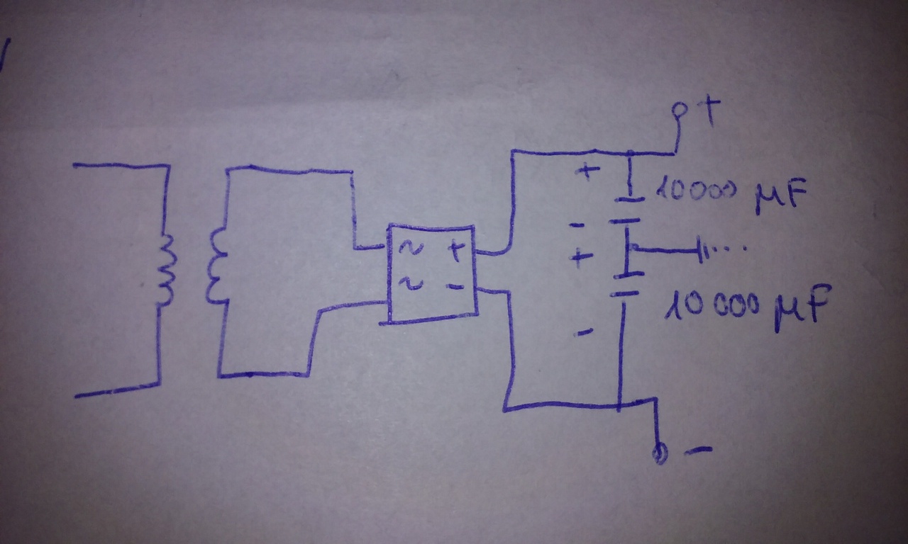

Sziasztok! Nemrég építettem egy tranzisztoros erősítőt de a tápja valamiért rakoncátlankodik. Virtuális föld kapcsolást használtam 2 db 10000µF kondenzátorral. 1x negyven voltból csinál 2x 20-at. Terhelés nélkül sikerül is a szimmetriát előállítani de terhelés alatt össze vissza változik a kondenzátorokon a feszültség. Az első 5 másodpercben minden rendben aztán hirtelen esni kezd az egyik kondin a feszültség és a másikon pedig nő. Néhány másodperc alatt rákerül az egész tápfeszültség az egyik oldalra. Nem értem mitől lehet ez mert már 1 trafóval kipróbáltam előtte és gyönyörűen működött. A gratz-et és a kondikat is kicseréltem 2-szer is de semmi változás. Ja és ezzel az erősítővel és egy tda7294-el is ugyan ez a helyzet. Valakinek van ötlete mi lehet a baj?

(#) ferci válasza enmate95 hozzászólására (») Márc 13, 2015 /
Nem ártana, ha a virtuális földes kapcsolást is betennéd és az egy trafós összeállítást is, hogy lássuk a különbséget.
Amúgy a BC212 és a 2x36 volt nem a legjobb megoldás, ha félre is csúszik a kimenet.
(#) enmate95 válasza ferci hozzászólására (») Márc 13, 2015 /
Itt a rajz. Az előző tápot nem tudom felrakni mert sajnos már nincs meg.
(#) enmate95 válasza enmate95 hozzászólására (») Márc 13, 2015 /
Egyébként még raktam a 10000µF -es kondikra párhuzamosan még két 100nF-os kondit is.
Ez akkor működne, ha középmegcsapolású lenne a trafó. Ahogy terheled, már az elkóktól is függ, merre billenik. Ha egyszer elindul a vége, már DC szinten nem tud mihez képest korrigálni.
Egyutas kétszerezőnél meg sok lenne a tápfesz.
Értem. És van olyan megoldás amivel ez működne?
Leírtam... 2x 20 voltos tekercs és BC212 csere 556-ra minimum..
A közép lenne a "föld", a GND.
Rendben köszönöm szépen.
(#) pucuka válasza enmate95 hozzászólására (») Márc 13, 2015 /
Ez az a táp, ami igen kis terhelő áramnál még talán talán működik, de nagy áramoknál biztos nem.
Két lehetőséged van. Vagy közép megcsapolásos trafót használsz, ahogy ferci mondja, vagy kétszer egyutas egyenirányítást, és jobb szűréssel ellensúlyozod a nagyobb brummot.
